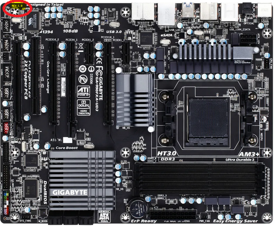

Λύση nickol-us Δημοσ. 30 Σεπτεμβρίου 2022 Λύση Δημοσ. 30 Σεπτεμβρίου 2022 https://www.google.com/search?client=firefox-b-d&q=gigabyte+what+revision Αναφορά σε κείμενο The version or revision numbers are printed on the PCB on all range of GIGABYTE's Motherboard. You can find the corresponding "REV: 1.0" on the top left corner of the Motherboard (Please check reference chart). 10 λεπτά πριν, default είπε Η δευτερη ερωτηση αφορα την RAM. Εχω μια 8gb Μunchkin 2666 με 20 CAS και σκεφτομαι να αγορασω ακομα μια 8αρα για να παιξουν σε dual. Αν αγορασω μια οποιαδηποτε RAM 8gb στα 2666 με 20 CAS θα παιξει? 99.9% ναι 3 1
