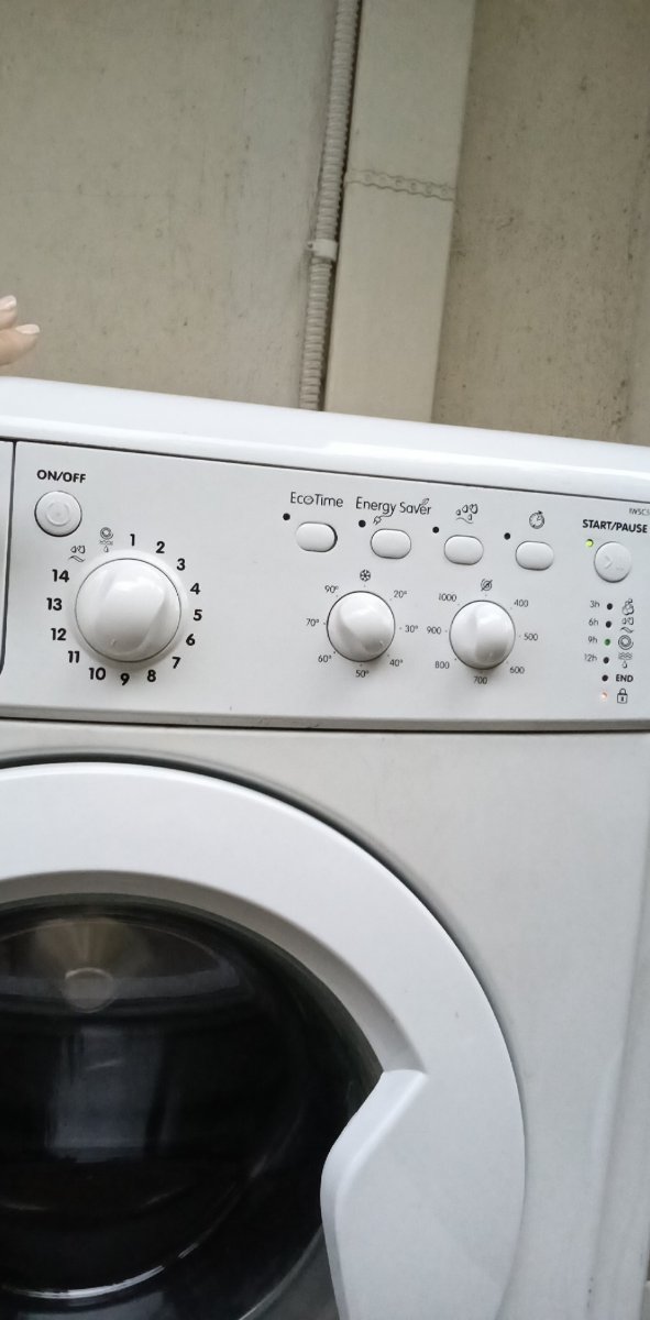

valadsk Δημοσ. 26 Σεπτεμβρίου 2022 Δημοσ. 26 Σεπτεμβρίου 2022 υπάρχει περίπτωση να γνωρίζει κανείς πως μπορούμε να το ρυθμίσουμε να πλύνει κανονικά τα ρούχα, να τα ξεπλύνει και να τα στύψει? τα στύβει μόνο χωρίς να τραβαει νερα. η φωτογραφία είναι τραβηγμένη από την αδερφή που μένει θεσσαλονίκη. οπως καταλαβετε από αποσταση δεν εχω ιδεα
SabotazNic Δημοσ. 26 Σεπτεμβρίου 2022 Δημοσ. 26 Σεπτεμβρίου 2022 Μάρκα πες να στείλει. Πάντως για να στραγγίξει είναι το τέρμα πάνω στις στροφές. Αριστερά δεν ξέρω τι παίζει. ΙΣΩΣ να πρέπει να πατήσει το 3ο κουμπί από αριστερά για να γίνει και αυτόματα με το πρόγραμμα. (δεν έχω ξαναδεί το εικονίδιο με τις σταγόνες γενικά).
fredd0 Δημοσ. 26 Σεπτεμβρίου 2022 Δημοσ. 26 Σεπτεμβρίου 2022 Λογικα προγραμμα 2 πχ (40 βαθμους) και Start πες της να βγαλει μια φωτο πισω, τις συνδεσεις

Ukforthemoment Δημοσ. 26 Σεπτεμβρίου 2022 Δημοσ. 26 Σεπτεμβρίου 2022 Είναι καινούργιο;Σίγουρα το έχει συνδέσει σωστά;Αν είναι παλιό μήπως εχει βουλωσει το φίλτρο;Ακούει την τρόμπα να δουλευει;

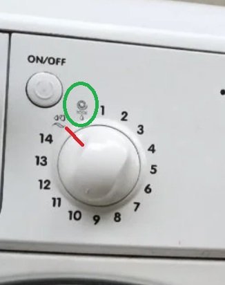

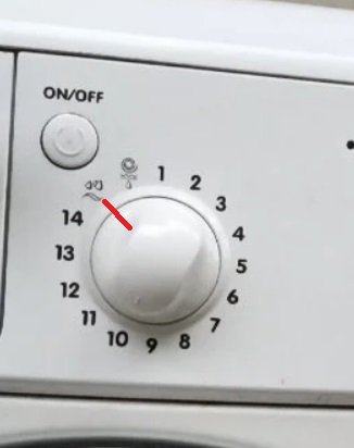

ekrepali Δημοσ. 26 Σεπτεμβρίου 2022 Δημοσ. 26 Σεπτεμβρίου 2022 (επεξεργασμένο) 38 λεπτά πριν, SabotazNic είπε ΙΣΩΣ να πρέπει να πατήσει το 3ο κουμπί από αριστερά για να γίνει και αυτόματα με το πρόγραμμα. (δεν έχω ξαναδεί το εικονίδιο με τις σταγόνες γενικά). Όχι, να μη το πατήσει αυτό το κουμπί... είναι για να κάνει το επιλεγμένο πρόγραμμα, μερικό ξέβγαλμα / στύψιμο. @valadsk Πάρε ένα άδειο μπουκάλι και γέμισε νερό τον κάδο με νερό πχ 6-8 λίτρα. Να βλέπεις με το μάτι δηλαδή ότι υπάρχει νερό στο κάδο. Κλείσε τη πόρτα και γύρνα τον διακόπτη στις σταγόνες (μετά το 14) και πάτα start. Αν δε σου αδειάσει το νερό τότε έχεις θέμα. Επεξ/σία 26 Σεπτεμβρίου 2022 από ekrepali
valadsk Δημοσ. 26 Σεπτεμβρίου 2022 Μέλος Δημοσ. 26 Σεπτεμβρίου 2022 το είχε αφήσει η προηγούμενη ενοικιάστρια σε καινούργιο σπίτι που μόλις μπήκαμε. δεν ξερω αν καινούργιο ή παλιό. το έβαλε στο 4 όπως είπε ένα παιδί παραπάνω και ξεκίνησε στους 40 βαθμούς. @ekrepali επειδή η μικρή δεν το έχει λέω να μην της το πω. τι ακριβώς δείχνει αυτό που περιγράφεις; τι θέμα θα έχει δηλαδή? ευχαριστώ πολύ όλους σας.
ekrepali Δημοσ. 26 Σεπτεμβρίου 2022 Δημοσ. 26 Σεπτεμβρίου 2022 (επεξεργασμένο) 34 λεπτά πριν, valadsk είπε @ekrepali επειδή η μικρή δεν το έχει λέω να μην της το πω. τι ακριβώς δείχνει αυτό που περιγράφεις; τι θέμα θα έχει δηλαδή? Να δεις αν τραβάει τα νερά... δεν είναι ανάγκη να περιμένεις 15 ώρες. Με τον κάδο γεμάτο νερό, δοκιμάζεις κατευθείαν το 14 που είναι η άντληση/ξέβγαλμα. Αν δεν αντλεί τα νερά, τότε όποιο πρόγραμμα και να βάλεις απ'το 1-14 το ίδιο αποτέλεσμα θα έχεις. 37 λεπτά πριν, ekrepali είπε edit: Nα ορίστε μαλακία σου είπα. Αυτό που έχω στη φώτο πάνω είναι το ξέβγαλμα, εννοείται με νερό στον κάδο. Η άντληση είναι η επόμενη επιλογή μαζί με το στύψιμο (πράσινο). Εκεί θα δει αν τραβάει τα νερά. edit2: Υποψιάζομαι πως όλα τα προγράμματα "τερματίζουν" μετά το ξέβγαλμα (δηλαδή στις σταγόνες) και μετά θα πρέπει χειροκίνητα να το βάζει στην τελευταία επιλογή για άντληση/στύψιμο. Έτσι ήταν παλιά τα περισσότερα μηχανικά πληντύρια. Επεξ/σία 26 Σεπτεμβρίου 2022 από ekrepali 1
SabotazNic Δημοσ. 26 Σεπτεμβρίου 2022 Δημοσ. 26 Σεπτεμβρίου 2022 (επεξεργασμένο) 1 ώρα πριν, valadsk είπε της indesit ειναι Ωραια, απο εδω φαινεται οτι στον αριστερο διακοπτη επιλεγει το ιδιο συμβολο με αυτο που ειναι 2ο στο Partial, δλδ "Spin + Drain" (στυψιμο και στραγγισμα). Δεν αναφερει κατι για το στυψιμο, οποτε μαλλον το κανει σε 2η φαση αφου τελειωσει το βασικο προγραμμα Πιο πανω στο manual, λεει αυτα: Επεξ/σία 26 Σεπτεμβρίου 2022 από SabotazNic
valadsk Δημοσ. 26 Σεπτεμβρίου 2022 Μέλος Δημοσ. 26 Σεπτεμβρίου 2022 κάτι τέτοια βλέπεις και σε πιάνει συγκίνηση. Να μην έχεις κανέναν να ρωτήσεις να ανοίγεις ένα θέμα και να σου βρίσκουν απάντηση στο λεπτό. ευχαριστώ πολύ όλους σας. και τα έστιψε μου είπε η μικρή με το 4 που ρύθμισε και τα καθάρισε και είναι οκ. οπότε φαντάζομαι το στύψιμο και το στράγγισμα θα έχουν καλύτερα αποτέλεσματα και είναι μεμωνομένο πρόγραμμα αν δεις ότι δεν τα εχει στύψει καλα αν κατάλαβα καλά ( μην βαράτε από τις φωτογραφίες το βλέπω και γω δεν έχω παει ακόμη στο σπίτι).
teot Δημοσ. 27 Σεπτεμβρίου 2022 Δημοσ. 27 Σεπτεμβρίου 2022 7 ώρες πριν, ekrepali είπε edit2: Υποψιάζομαι πως όλα τα προγράμματα "τερματίζουν" μετά το ξέβγαλμα (δηλαδή στις σταγόνες) και μετά θα πρέπει χειροκίνητα να το βάζει στην τελευταία επιλογή για άντληση/στύψιμο. Έτσι ήταν παλιά τα περισσότερα μηχανικά πληντύρια. Δεν είναι τόσο παλιό που περιστρέφονταν κατά την λειτουργεια ο διακόπτης των προγραμμάτων. Δεν έχει περιστροφικό "εγκέφαλο" αλλά πλακέτα. Δεν νομίζω ότι υπάρχει σε κανένα πλυντήριο πρόγραμμα χωρίς άντληση... χωρίς στύψιμο υπάρχει (για να μην τσαλακώνουν), αλλά άντληση δεν υπάρχει κανένα νόημα να μην κάνει. Έχω το ίδιο σε 7κιλο στο εξοχικό και άντληση κάνει σε όλα τα προγράμματα
Lucifer Δημοσ. 27 Σεπτεμβρίου 2022 Δημοσ. 27 Σεπτεμβρίου 2022 Το έχω στο εξοχικό, βάλτο στο 4 και στον διακόπτη με τις στροφές στο 1000. 1
Basilhs23___ Δημοσ. 27 Σεπτεμβρίου 2022 Δημοσ. 27 Σεπτεμβρίου 2022 Πρέπει να είναι πλυντήριο εποχών μέσα στο 2000-10. Η προηγούμενη ενοικιαστρια το άφησε ξέροντας ότι έχει φάει τα ψωμια του και πάει για πεταμα αργά ή γρήγορα.
SabotazNic Δημοσ. 27 Σεπτεμβρίου 2022 Δημοσ. 27 Σεπτεμβρίου 2022 (επεξεργασμένο) 19 ώρες πριν, valadsk είπε φωτογραφία είναι τραβηγμένη από την αδερφή που μένει θεσσαλονίκη. Φαντάζομαι τώρα πήγε για σπουδές? Να της πεις να καθαρίσει οπωσδήποτε το φίλτρο κάτω μπροστά (να έχει εύκαιρο ταψάκι/χαρτί κουζίνας/σφουγγαριστρα) και τα λάστιχα της πόρτας, τόσο εσωτερικά του λάστιχου, όσο και κάτω (συνήθως μπορείς να χώσεις χέρι από την μεριά του κάδου). Και προφανώς γάντια. Να πάρει και από σούπερ κάποιο καθαριστικό πλυντηρίου για να το βάλει μια πλύση. Επεξ/σία 27 Σεπτεμβρίου 2022 από SabotazNic 1
