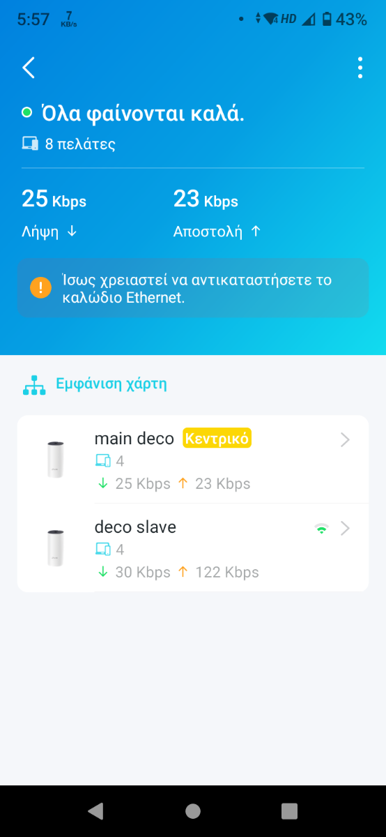

spocky Δημοσ. 19 Νοεμβρίου 2022 Μέλος Δημοσ. 19 Νοεμβρίου 2022 (επεξεργασμένο) Επανερχομαι στο θεμα μιας και πηρα τελικα δυο deco m4 v4. Και εχω τα εξης θεματα..Το main deco το συνδεσα με το ethernet που ειχε η συσκευασια, κατευθειαν στο ρουτερ σε access point mode. Το slave deco ειναι συνδεδεμενο wireless με το main στοn επανω οροφο. Επισης πανω στο slave εβαλα και ενα switch της tplink. Οταν εχω το switch πανω στο slave, το slave αποσυνδεεται χωρις να κανει επανασυνδεση μετα παρα μονο με επανεκκινηση. Απο οταν το εβγαλα τελειως δεν ειχε θεμα με αποσυνδεσεις. Διαβασα οτι τα deco εχουν μια αλεργια με τα switches. Πολυ κριμα γιατι αν δεν μπορεσω να βαλω το switch με δεσμευει στις ενσυρματες συσκευες που θελω να εχω. Τελος για καποιο λογο μου βγαζει το παρακατω: Τι εννοει να αλλαξω το ethernet, αφου το δικο του εχω βαλει. Επεξ/σία 21 Νοεμβρίου 2022 από spocky

nzeppos Δημοσ. 20 Νοεμβρίου 2022 Δημοσ. 20 Νοεμβρίου 2022 Σύμφωνα με αυτά που γράφουν εδώ https://www.tp-link.com/us/support/faq/1794/ τα deco δεν πρέπει να πέσουν όλα μαζί πάνω σε ένα switch (συμπεριλαμβανομένου του master), οπότε ίσως αυτή είναι η "αλλεργία" στην οποία αναφέρεσαι. Ωστόσο το δικό σου στήσιμο ακούγεται σωστό με το πρώτο switch να κουμπώνει μετά το slave. Οπότε κάτι άλλο παίζει. Μήπως είναι θέμα switch;
spocky Δημοσ. 20 Νοεμβρίου 2022 Μέλος Δημοσ. 20 Νοεμβρίου 2022 Δεν εχω ιδεα. Θα δοκιμασω να αλλαξω τα deco (master σε slave ) και να αλλαξω και θεση στο slave να δω τι γινεται. Εντωμεταξυ αυτο με το καλωδιο ethernet τι εννοει;

HoleInTheHead Δημοσ. 12 Φεβρουαρίου 2023 Δημοσ. 12 Φεβρουαρίου 2023 Σχετικά με το μήνυμα για το ethernet καλωδιο. Μηπως τα ethernet καλώδια σου είναι cat 5? Τα cat 5 καλωδια είναι για 10/100 ethernet και όχι για 100/1000 (Gigabit). Χρησιμοποιούν 4 από τους 8 αγωγούς για ethernet. Τα cat 6 και πάνω είναι για gigabit και χρησιμοποιούν και τους 8 αγωγούς του καλωδίου.
