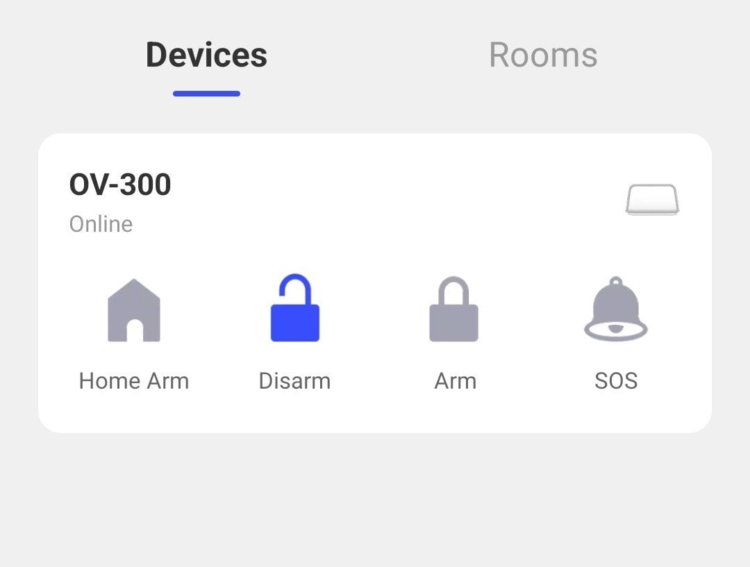

Doubt Δημοσ. 18 Απριλίου 2023 Μέλος Δημοσ. 18 Απριλίου 2023 58 λεπτά πριν, modechristo_13 είπε μπορεί να αυξηθεί η ένταση της σειρήνας από τα advanced settings Πατάς πάνω στο όνομα της συσκευής, μετά στο χάμπουργκερ μενού πάνω δεξιά και θα το βρεις.
modechristo_13 Δημοσ. 18 Απριλίου 2023 Δημοσ. 18 Απριλίου 2023 1 ώρα πριν, Doubt είπε Πατάς πάνω στο όνομα της συσκευής, μετά στο χάμπουργκερ μενού πάνω δεξιά και θα το βρεις. Ευχαριστώ πολύ. Το βρήκα τελικά με ψάξιμο. Αν ξέρεις για 2 συμπεριφορές. 1) οι μπαταρίες είναι σε περίπτωση διακοπής πχ να συνεχίσει να χτυπάει?? 2) σε περίπτωση διακοπής στέλνει ειδοποιήση 3 ερώτηση bonus. Υπάρχει κάποια καλή διπλής όψης να κολλήσει η παγίδα?? Δεν το έχω δοκιμάσει ακόμα αλλά δεν μου φαίνεται σόι αυτή που έχει.
pulsargtir Δημοσ. 18 Απριλίου 2023 Δημοσ. 18 Απριλίου 2023 42 λεπτά πριν, modechristo_13 είπε Ευχαριστώ πολύ. Το βρήκα τελικά με ψάξιμο. Αν ξέρεις για 2 συμπεριφορές. 1) οι μπαταρίες είναι σε περίπτωση διακοπής πχ να συνεχίσει να χτυπάει?? 2) σε περίπτωση διακοπής στέλνει ειδοποιήση 3 ερώτηση bonus. Υπάρχει κάποια καλή διπλής όψης να κολλήσει η παγίδα?? Δεν το έχω δοκιμάσει ακόμα αλλά δεν μου φαίνεται σόι αυτή που έχει. 1.Ναι 2.Ναι 3.Καθάρισε την επιφάνεια με οινόπνευμα και κόλλησε τις επαφές και αν μπορείς βάλε πίεση στις επαφές για κάνα δυο λεπτά!
