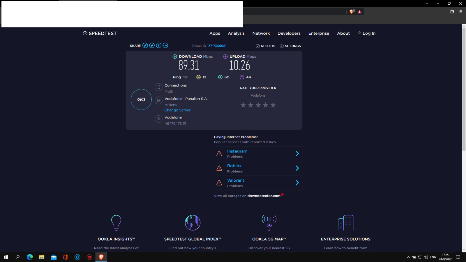

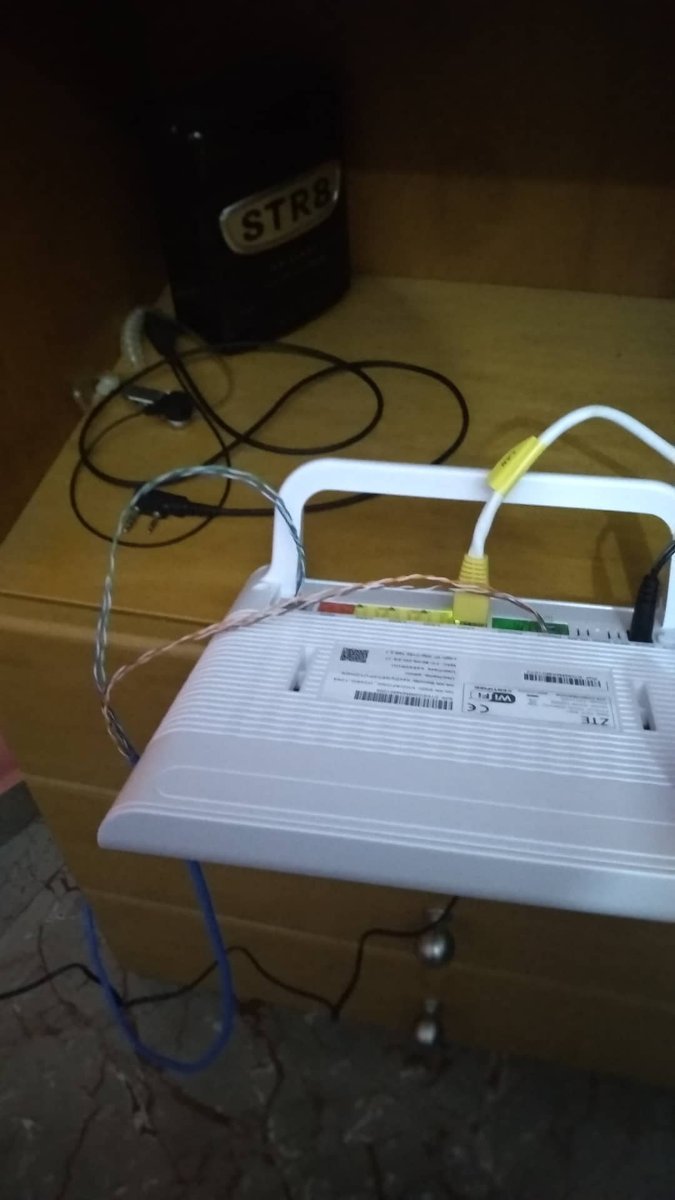

AngelOfDeath7_GR Δημοσ. 24 Σεπτεμβρίου 2022 Δημοσ. 24 Σεπτεμβρίου 2022 Καλησπέρα σε όλους και καλό σ/κ εύχομαι. Έπειτα από υπαναχώρηση στη NOVA με καινούρια προσφορά από τη Vodafone, ξαναγύρισα σε αυτούς με πακέτο 100/10. Ενώ μου στείλανε καινούριο modem, το H268Q παρόμοιο με αυτό της NOVA εξωτερικά, συγχρόνιζε χαμηλά γύρω στα 80-85. Μετά από τηλεφωνική επικοινωνία στο 13840, μου πρότεινε ένας υπάλληλος, να δοκιμάσω να βάλω πάνω το Sercomm H300s, καθώς αυτό ίσως συγχρονίζει καλύτερα, και πραγματικά το Η300, κατάφερε να συγχρονίσει μέχρι τα 94-95 χωρίς σφάλματα. Τα CRC errors είναι 0/0. Παρόλα αυτά, η καμπίνα που είμαι σε απόσταση είναι γύρω στα 50-60 μέτρα(είμαι από τους τυχερούς), αλλά δε μου αρέσει που δεν τερματίζει τη γραμμή. Έχω τραβηγμένο UTP μέχρι το Modem πάνω. Θεωρούν οι φίλοι, πως με ένα Fritzbox 7530 θα καταφέρει να τερματίσει τη γραμμή στο 100/10 η θα είναι τσάμπα χρήματα; Ευχαριστώ για όποιον καθίσει να το διαβάσει. Παραθέτω screenshots από σελίδα modem, speedtest & καλώδιο utp πάνω στο modem 1

AngelOfDeath7_GR Δημοσ. 24 Σεπτεμβρίου 2022 Μέλος Δημοσ. 24 Σεπτεμβρίου 2022 1 ώρα πριν, geoavlonitis είπε Angel, μιας και τα ειχαμε ξαναπει, σιγουρεψες οτι η καμπινα στα 50-60μ (η οποια μας ειχες πει οτι ηταν παλαιου τυπου που σημαινει οτι δε δινει VDSL) ειναι οντως η καμπινα που συνδεεσαι; Τις προάλλες που μίλαγα στο 13840 μου είπαν τον κωδικό της καμπίνας που παίρνω, κι που είναι πήγα την είδα και είναι καινούριου τύπου, όχι εκείνη που έπαιρνα την 50αρα. Άρα υποθέτω θα κάνανε σκάντζα λόγω αλλαγής ταχύτητας από 50 σε 100. Σιγούρεψα ναι, μετρημένα με εφαρμογή 64 μέτρα απόσταση περπατητός, τώρα δε ξέρω αν ο χαλκός είναι τόσο η αν παίρνει στροφές μέχρι το σπίτι, που ούτε αυτό το νομίζω γιατί φαίνεται σκαμμένο στην άκρη του δρόμου σαν "δρομάκι" που περνάνε καλώδια. 2 ώρες πριν, mphxths είπε Παντα θα γινεται αυτο... υπολογιζεις ~7 mbps λιγοτερα απο την ταχυτητα που συγχρονιζει το μοντεμ. @AngelOfDeath7_GR Με εξασθενηση 13 και με δεδομενο οτι η καμπινα ειναι πολυ κοντα , τοτε κατι παιζει με την εσωτερικη καλωδιωση του σπιτιου. Δεν ειναι ασχημη η ταχυτητα που συγχρονιζει βεβαια , αλλα παρολα αυτα με την καμπινα τοσο κοντα θα επρεπε να τερματιζει αν ολα ηταν σωστα. Καινούριο καλώδιο UTP Cat5e, ξεκινάει από την είσοδο της πολυκατοικίας στον κατανεμητή κι έρχεται εξωτερικά μέσα στον κατανεμητή στον 2ο όροφο, κι από εκεί τραβηγμένο UTP μέσα στην πρίζα που έρχεται σε μένα στο modem πάνω. Μίλησα με τον ηλεκτρολόγο, μου λέει "δεν έχω να σου κάνω κάτι άλλο το τραβήξαμε μέχρι τέρμα πάνω στο modem το καλώδιο και επίτηδες γυμνό στο τέλος όπως στη φωτογραφία, χωρίς splitter επάνω για να δίνει VoIP κατευθείαν χωρισμένα καλώδια από το ίδιο καλώδιο. Δεν έχουμε να κάνουμε κάτι άλλο, οποιαδήποτε άλλη απώλεια είναι λόγω χαλκού. Εντάξει, νομίζω πως μέχρι εκεί πάει αφού ο κατανεμητής στην είσοδο φέρνει 96-97 και όχι 100 στο μέγιστο. Απλά ρώτησα αν τυχόν λέμε, εάν έβαζα Fritzbox θεωρητικά θα τερμάτιζε την γραμμή, καθώς έχω δει σε αρκετούς πως τους έλυσε τα προβλήματα. Πέρα από την γραμμή, το fritz είναι modem που αξίζει γενικά με πολλές δυνατότητες. 3 ώρες πριν, malias4 είπε Εγω εχω κοσμοτε 100αρα κ τερματιζε με το speedport router του οτε. Αγορασα fritzbox μονο κ μονο για την σταθεροτητα . Ενω κ παλι τερματιζει βλεπω οτι πιανει 4-5mbps λιγοτερα αρα νομιζω δεν θα παει παραπανω φιλε μου. βλεπω στο ρουτερ σου το μαξ ειναι 103 αρα κ πιανεις πχ τα 94. Εισαι σιγουρος οτι εχεις κατευθειαν το καλωδιο στην πρωτη πριζα η κ οτι δεν κανει τιποτα παρεμβολες καποιο αλλο παραληλο καλωδιο; Εγω ειμαι 90μ απο την καμπινα κ πιανω 126mbps μαξιμουμ Ναι τα τσέκαρε ο ηλεκτρολόγος, που κιόλας είναι ο ίδιος που πέρναγε τα καλώδια όταν φτιάχτηκε το σπίτι άρα ξέρει που καταλήγει το κάθε καλώδιο χωρίς να χρειάζεται σχεδιάγραμμα του κτηρίου. Η πρώτη πρίζα είναι σε μένα αυτή που έρχεται πάνω στο modem. 1
