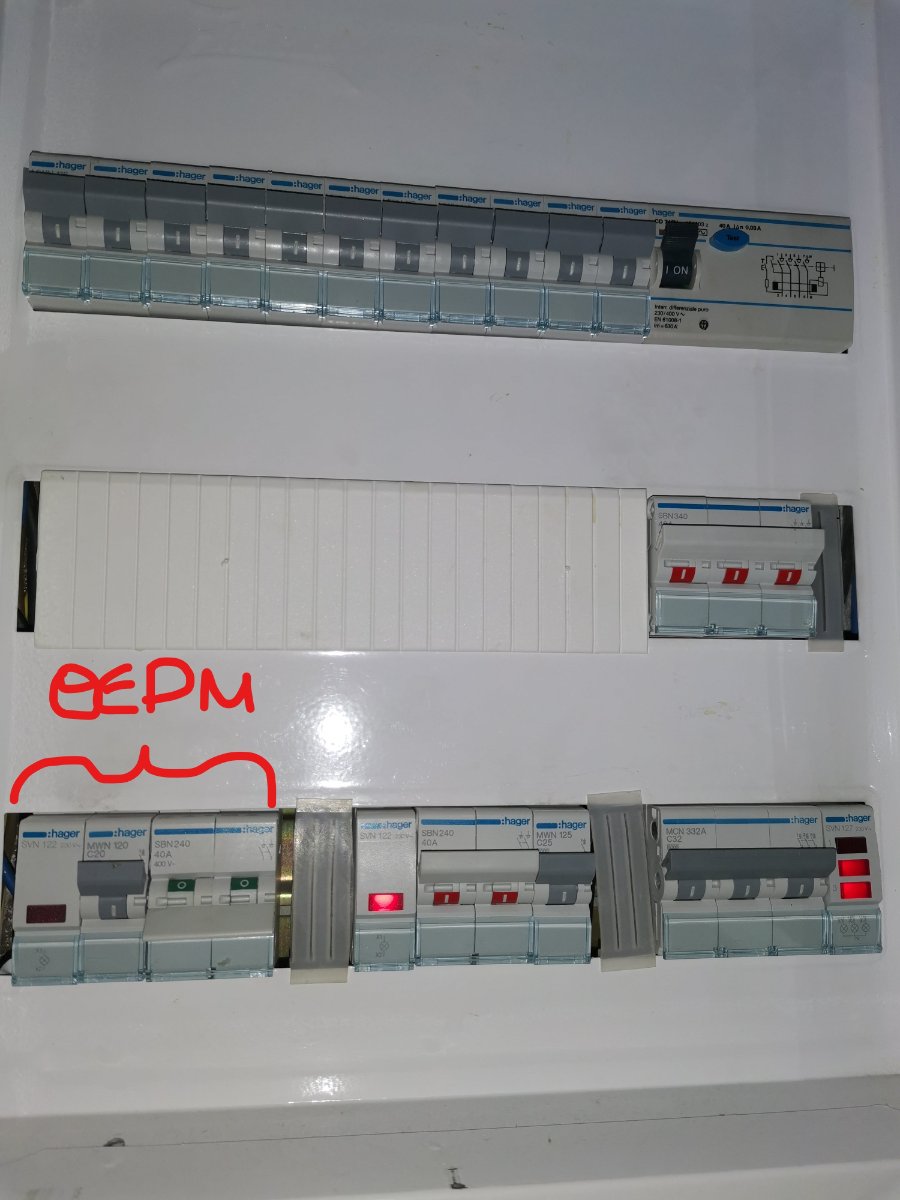

alxnt Δημοσ. 28 Σεπτεμβρίου 2022 Μέλος Δημοσ. 28 Σεπτεμβρίου 2022 (επεξεργασμένο) Είδα το παρακάτω βίντεο. Όταν τραβάει φάση και ουδέτερο από την κεντρική παροχή, εννοεί από το διπλό διακόπτη του θερμ/να; https://www.youtube.com/watch?v=o41DSbnGGL8 Spoiler Επεξ/σία 28 Σεπτεμβρίου 2022 από alxnt
nkarama Δημοσ. 29 Σεπτεμβρίου 2022 Δημοσ. 29 Σεπτεμβρίου 2022 (επεξεργασμένο) Στις 28/9/2022 στις 11:51 ΠΜ, alxnt είπε Όταν τραβάει φάση και ουδέτερο από την κεντρική παροχή, εννοεί από το διπλό διακόπτη του θερμ/να; Ετσι όπως το κάνει στο video είναι λίγο επικίνδυνο. Λέει ας πούμε... "τραβάμε 1μισάρι καλώδιο για την τροφοδοσία του SONOFF" και το δείχνει απο την κεντρική παροχή... Κάτσε ρε φίλος, και το 1μισάρι πως το έχεις προστατέψει? με τις 32άρες ασφάλειες της κεντρικής παροχής? αν κάτι γίνει και περάσει πχ ρεύμα 20Α απο το 1μισάρι, η ασφάλεια δεν θα καταλάβει τίποτα, αλλά το καλώδιο θα λιώσει... Τι να πω... Λοιπόν, πάρε ένα καλώδιο 1μισάρι απο κάποια απο τις 10άρες ασφάλειες της πάνω σειράς (λογικά υπάρχουν. Αν όχι, πάρε 2μισάρι απο τις 16άρες). Με αυτό τροφοδότησε το SONOFF. Επίσης με 1μισάρη πας απο την έξοδο του SONOFF στις επαφές του ρελέ Α1 και Α2. Με ένα καλώδιο τουλάχιστον 4άρι (εφόσον έχεις 20άρα ασφάλεια στον θερμοσίφωνα) συνδέεις ΜΕΤΑ την ασφάλεια (την 20άρα) τις κύριες επαφές του ρελέ. Εκεί έχεις δύο επιλογές. βάζεις το ρελέ παράλληλα με τον διακόπτη (διακόπτης είναι αυτός ο διπλός ο 40άρης). Με αυτό τον τρόπο, αν πάθει τίποτε το ρελέ ή το SONOFF ανοίγοντας τον διακόπτη με το χέρι, ανάβει και ο θερμοσίφωνας. βάζεις το ρελέ σε σειρά με τον διακόπτη. Με αυτό τον τρόπο δεν έχεις κάποιο τρόπο να ανάψεις τον θερμοσίφωνα αν πάθει κάτ το ρελέ ή το sONOFF αλλά έχεις μία ακόμα δικλείδα ασφαλείας ώστε να κόψεις το ρεύμα στον θερμοσίφωνα αν γίνει κάτι. Πχ είσαι εκτός σπιτιού, οι γονείς έχουν καλέσει ηλεκτρολόγο, εσύ δεν το ξέρεις και ανάβεις μακρόθεν τον θερμοσίφωνα... Υπάρχουν και λύσεις σαν και αυτή... Δεν ξέρω όμως αν προσωπικά, μπορώ να εμπιστευτώ τέτοιες κατασκευές στον πίνακά μου... Επεξ/σία 29 Σεπτεμβρίου 2022 από nkarama 1
