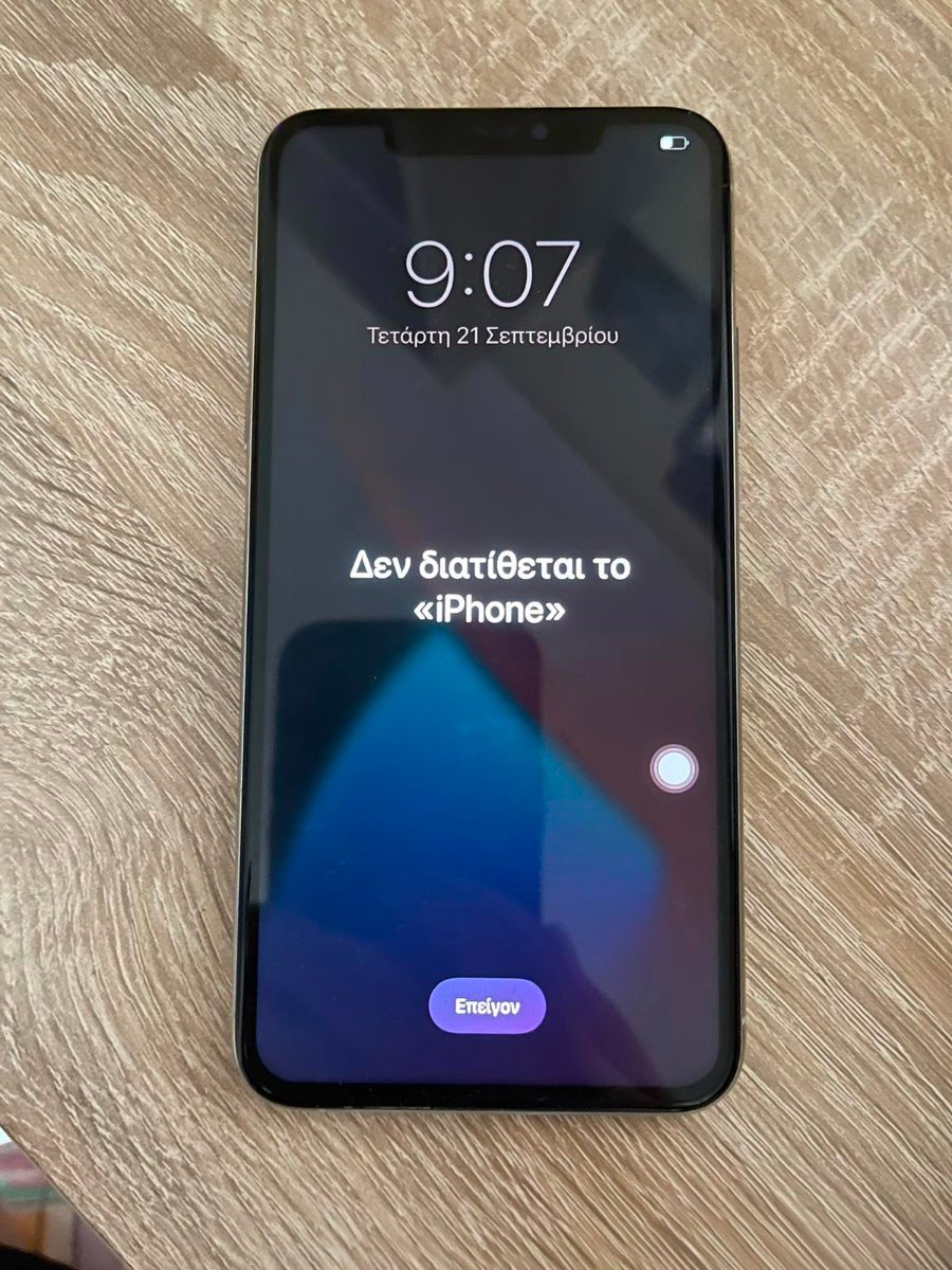

XristosQts Δημοσ. 21 Σεπτεμβρίου 2022 Δημοσ. 21 Σεπτεμβρίου 2022 (επεξεργασμένο) Καλημέρα στο φόρουμ. Το πρόβλημα που αντιμετωπίζω χωρίς εμφανή λύση είναι Ότι πήγα να βάλω κωδικό στο iPhone και τον έχω ξεχάσει. Έπειτα το βάζω σε recovery mode βγάζει κανονικά την ένδειξη με το καλώδιο στην οθόνη αλλά δεν εμφανίζετε η συσκευή στο iTunes για να το κανω επαναφορά. Επίσης εχω χρησιμοποιήσει και ένα πρόγραμμα ireboot χωρίς αποτέλεσμα. Από καλώδια μόνο αυθεντικά τόσο με usb όσο και με type c και δοκιμή σε 2 υπολογιστές μήπως έλειπε κανένα driver. Πιστεύετε να έχει πρόβλημα όλη η καλώδιοταινία φόρτισης του κινητού ή το ίδιο κινητό;; Edit: να προσθέσω ότι δεν δουλεύει το Face ID και μέσα έχω και λογαριασμό μου Apple ID . Μήπως και υπάρχει δυνατότητα από μακριά να το κλειδωσω; Spoiler Spoiler Επεξ/σία 21 Σεπτεμβρίου 2022 από XristosQts

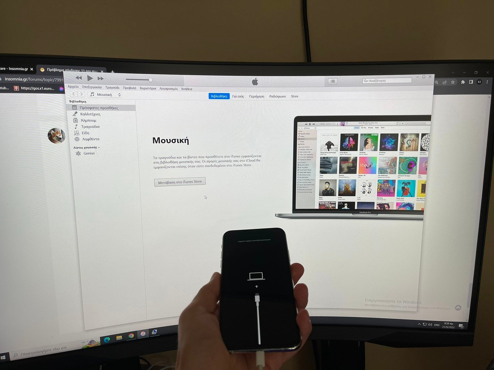

XristosQts Δημοσ. 21 Σεπτεμβρίου 2022 Μέλος Δημοσ. 21 Σεπτεμβρίου 2022 3 λεπτά πριν, jumaru99 είπε Ωραία από τη στιγμή που έχεις το apple id, κάνε τα παρακάτω. If you forgot your iPhone passcode - Apple Support Αν πάλι θες να το κλειδώσεις ως "χαμένο", δεν βρίσκω το λόγο, τότε πήγαινε στο icloud.com και μέσα από το Find My μπορείς να το κάνεις. 2 λεπτά πριν, kormos είπε Ξεκινάμε πάλι το κλειδώσω όπως όταν στο κλέβουν και ζητάει και το apple id, > Θεωρητικά αυτά τα στοιχεία τα έχεις... (είναι άλλο κεφάλαιο αυτό) Στην πρίζα φορτίζει μια χαρά όμως την σύνδεση με τον υπολογιστή δεν φορτίζει > Άρα δεν έχεις πρόβλημα στη φόρτιση <<Το ποιό πιθανό είναι να πρέπει να είναι ξεκλείδωτη η συσκευή για να καταλάβει τέτοια σύνδεση (πιθανόν είναι απενεργοποιημένο, από τις ρυθμίσεις)>> αυτό πως διορθωνεται? > Τώρα δεν διορθώνεται εφόσον δεν έχεις πρόσβαση Αν από το παρακάτω άρθρο μπορέσεις να το συνδέσεις ίσως βρεθεί λύση... https://support.apple.com/en-us/HT204306 Μφχ Αυτο ακριβως κανω αλλα δεν το βρισκει το itunes. 😥 μονο σύνδεση σε mac δεν εχω δοκιμασει.
kormos Δημοσ. 21 Σεπτεμβρίου 2022 Δημοσ. 21 Σεπτεμβρίου 2022 1 λεπτό πριν, XristosQts είπε Αυτο ακριβως κανω αλλα δεν το βρισκει το itunes. 😥 μονο σύνδεση σε mac δεν εχω δοκιμασει. Άν και το έχεις αναφέρει παραπάνω... Αποκλείεις τις εκδοχές να μην το διαβάζουν οι θύρες σωστά ή άγνωστη συσκευή ή να ευθύνεται το καλώδιο σύνδεσης; και εγώ στα δικά μου ανενεργή έχω τη δυνατότητα αυτή πάντως...

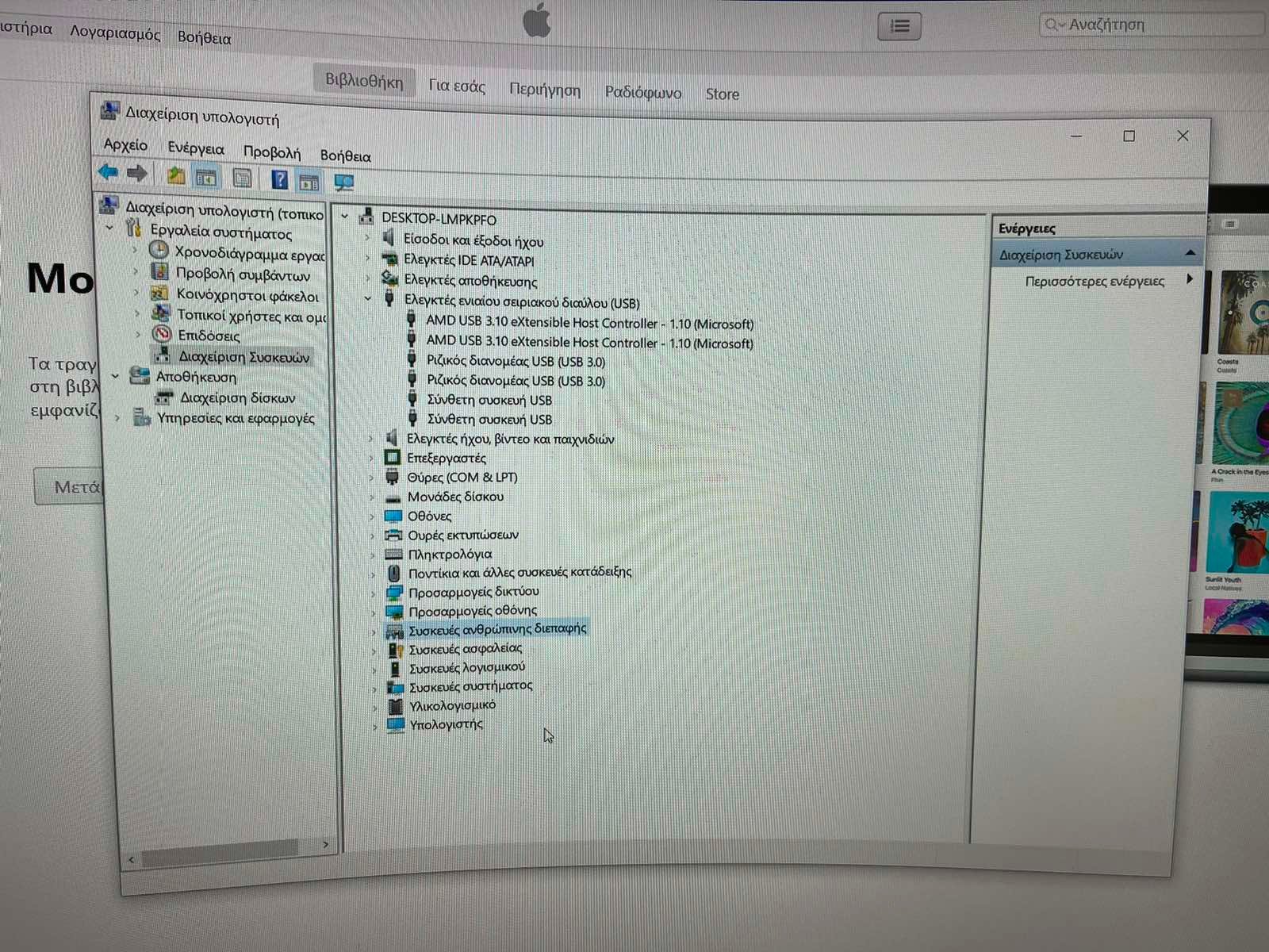

jumaru99 Δημοσ. 21 Σεπτεμβρίου 2022 Δημοσ. 21 Σεπτεμβρίου 2022 (επεξεργασμένο) Το 'χες συνδέσει ποτέ στο itunes; Όταν το συνδέεις στο itunes σου βγάζει κάποιο μύνημα ο υπολογιστής; Δείξε μας μια εικόνα από το itunes αφού το έχεις συνδέσει. Στον device manager των windows φαίνεται η συσκευή; Επεξ/σία 21 Σεπτεμβρίου 2022 από jumaru99

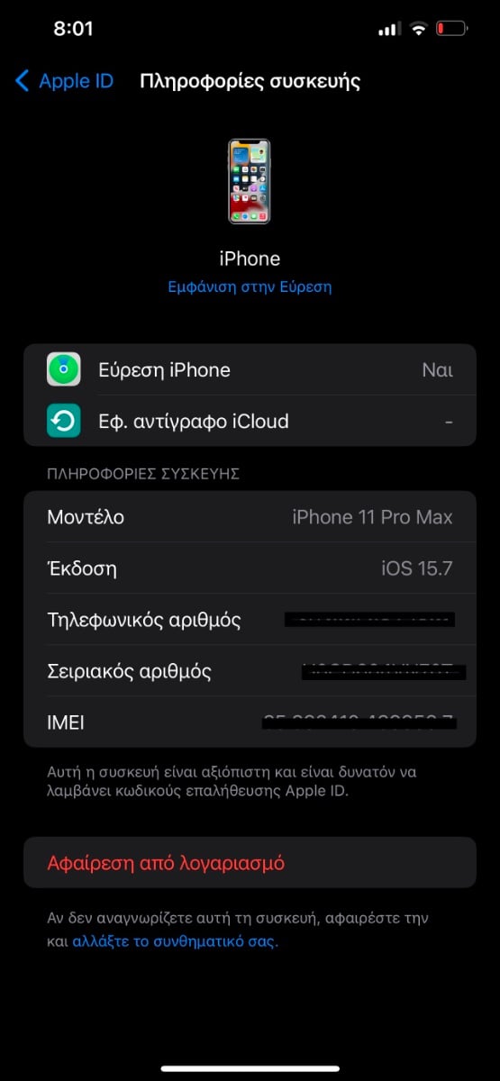

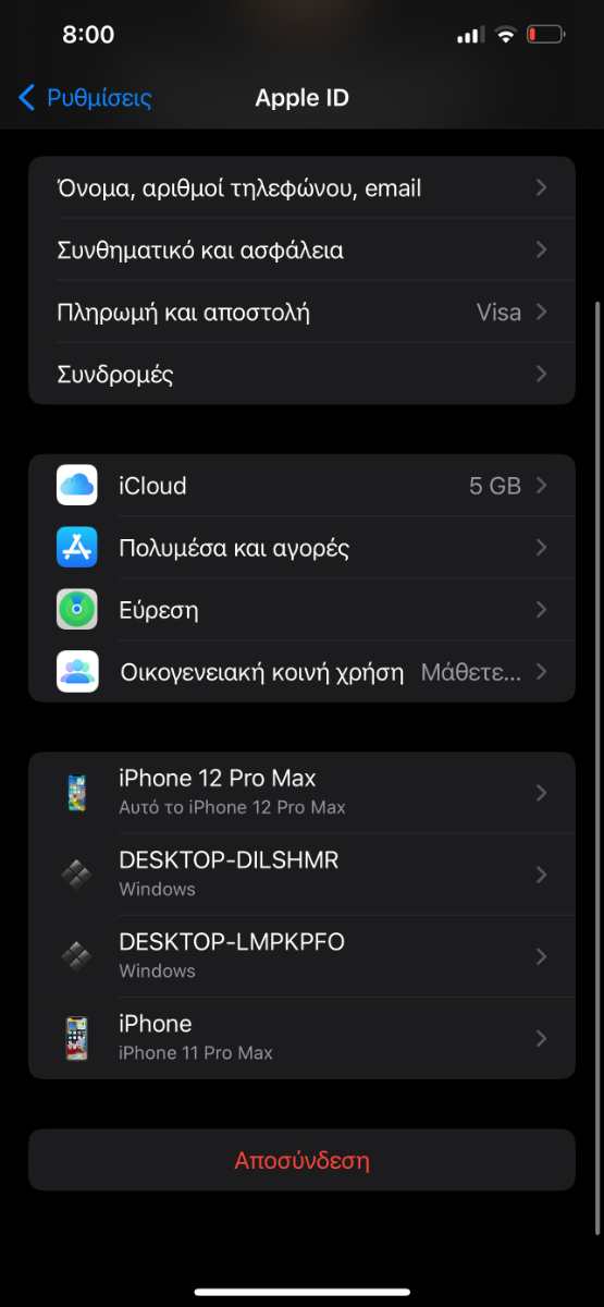

XristosQts Δημοσ. 21 Σεπτεμβρίου 2022 Μέλος Δημοσ. 21 Σεπτεμβρίου 2022 (επεξεργασμένο) 13 λεπτά πριν, kormos είπε Άν και το έχεις αναφέρει παραπάνω... Αποκλείεις τις εκδοχές να μην το διαβάζουν οι θύρες σωστά ή άγνωστη συσκευή ή να ευθύνεται το καλώδιο σύνδεσης; και εγώ στα δικά μου ανενεργή έχω τη δυνατότητα αυτή πάντως... 11 λεπτά πριν, jumaru99 είπε Το 'χες συνδέσει ποτέ στο itunes; Όταν το συνδέεις στο itunes σου βγάζει κάποιο μύνημα ο υπολογιστής; Δείξε μας μια εικόνα από το itunes αφού το έχεις συνδέσει. Στον device manager των windows φαίνεται η συσκευή; Το 12 προ μαξ το βλέπει κανονικά ο υπολογιστής οπότε μαλλον δεν ειναι θεμα καλωδιου. 3 διαφορετικά καλώδια εχω χρησιμοποιήσει. Επισης το συνδέω και στο φροντ πανελ του κουτιου αλλα και κατευθειαν στις θυρες της μητρικης χωρις καποια διαφορα. Δεν το εχω συνδεσει ποτε το συγκεκριμενο κινητο στο itunes. Οχι δεν βγαζει κανενα μηνυμα Δεν το εμφανιζει ουτε στο device manager Spoiler Spoiler Στα σποιλερ οι φωτογραφιες Επεξ/σία 21 Σεπτεμβρίου 2022 από XristosQts
kormos Δημοσ. 21 Σεπτεμβρίου 2022 Δημοσ. 21 Σεπτεμβρίου 2022 4 λεπτά πριν, XristosQts είπε Το 12 προ μαξ το βλέπει κανονικά ο υπολογιστής οπότε μαλλον δεν ειναι θεμα καλωδιου. 3 διαφορετικά καλώδια εχω χρησιμοποιήσει. Επισης το συνδέω και στο φροντ πανελ του κουτιου αλλα και κατευθειαν στις θυρες της μητρικης χωρις καποια διαφορα. Δεν το εχω συνδεσει ποτε το συγκεκριμενο κινητο στο itunes. Οχι δεν βγαζει κανενα μηνυμα Δεν το εμφανιζει ουτε στο device manager Εμφάνιση κρυμμένου περιεχομένου Εμφάνιση κρυμμένου περιεχομένου Στα σποιλερ οι φωτογραφιες Άρα...είναι ανεργή η πρόσβαση, στο Face ID και κωδικός > Αξεσουάρ USB
