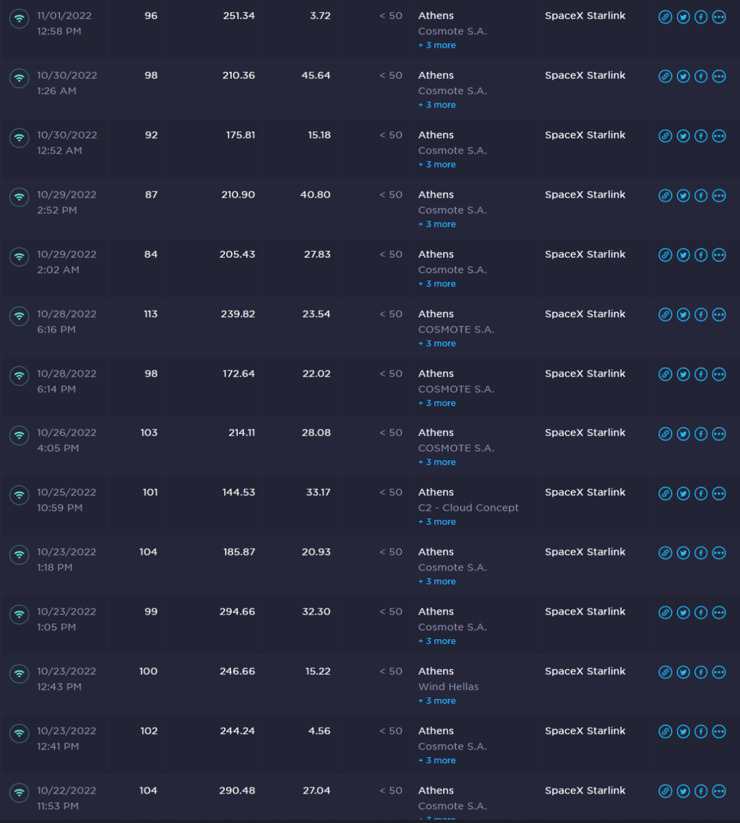

Ορίστε και κάποιες μετρήσεις με τον νεο εξοπλισμό.
Απαπα, τι απατεώνας αυτός ο Μασκ ρε παιδί μου χαχαχα, καλοδούλευτο φίλε να το χαίρεσαι. Περιμένουμε και μετρήσεις τις μέρες αυτές που θα έχει σύννεφα πως θα είναι
