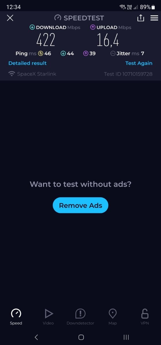

Έτοιμος και εγώ...εγκατάσταση στο κεντρο της Παλαιάς πόλης στην Κέρκυρα όπου με 24ρα γραμμή ΟΤΕ,έπιανα 8Mbps.Το πιάτο μπήκε σε μπαλκόνι τριωροφης πολυκατοικίας και η αλήθεια είναι ότι φοβόμουν ότι θα είχα περιορισμένη ταχύτητα αλλά ευτυχώς δεν ισχύει...Πετάει!
