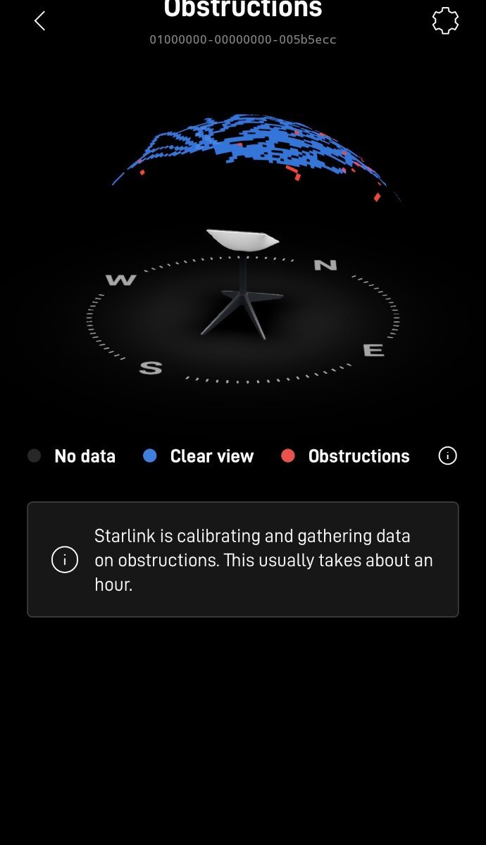

Το ΒΔ από που προκύπτει? Εγώ στις οδηγίες είδα ότι πρέπει να μη το εμποδίζει τίποτα πουθενά.
Spoiler
Σήμερα πάντως τα πάει αρκετά καλύτερα. Είδα και ~250Mbps αλλά θα πέσει και στα 40Mbps για λίγο. Συνήθως είναι στα 120-140Mbps. Γενικά πολύ καλύτερη εντύπωση σήμερα και φαίνεται καλή περίπτωση για εμάς που μας έχουν ξεχάσει στο χαλκό.
Πιο πολύ φοβάμαι την εγκατάσταση (και τη συντήρηση) του πιάτου. Η σκεπή προεξέχει ~1 μέτρο οπότε αν το πιάτο χρειάζεται να κοιτάει κάθετα προς το πάνω οποιοδήποτε προσβάσιμο σημείο είναι no-go. Επόμενη επιλογή είναι η οροφή αλλά το σπίτι (2-όροφη μεζονέτα) δε προσφέρει εύκολη πρόσβαση. Δε ξέρω αν υπάρχει 3η επιλογή.

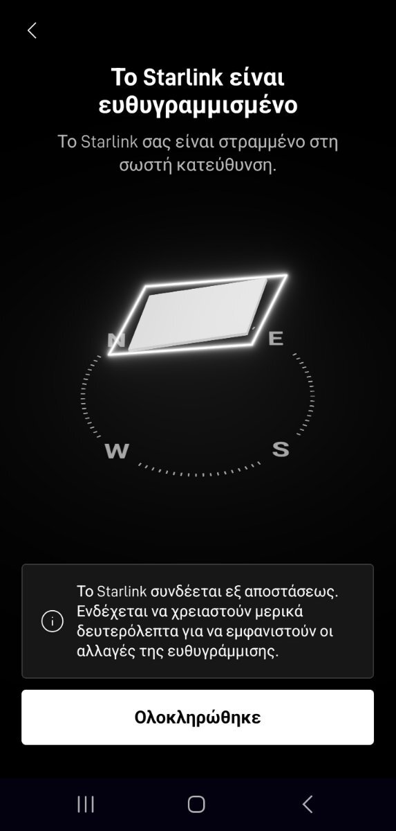

Οκ τώρα απλοποιούνται λίγο τα πράγματα. Εγώ το "νοίκιασα" και μου έστειλαν την έκδοση που στριφογυρίζει μόνη της (και αυτή ΒΔ έχει στρίψει btw). Οπότε φανταζόμουν ότι θέλει καθαρό πεδίο από όλες τις μεριές για να αναπροσαρμόζεται μόνη της (?).
Αλλά από ότι καταλαβαίνω αν αγοράσω το standard πακέτο θα μου έρθει η έκδοση που μένει σταθερή. Οπότε χρειάζεται απλά να βλέπει προς ένα ΒΔ σημείο που δεν έχει εμπόδια προς τον ουρανό. Πιο εφικτό. Αλλά μάλλον να μη περιμένω μεγάλη βελτίωση στη ταχύτητα.
Τέσπα θα βρω ένα τρόπο να το δοκιμάσω σε σημείο χωρίς εμπόδια προς ΒΔ.

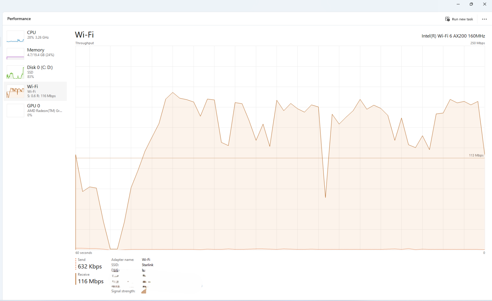

Το μετέφερα σε πιο καθαρό σημείο. Λίγο καλύτερη η κατάσταση αλλά σίγουρα όχι τέλεια. Θα το σκεφτώ σοβαρά πάντως, είναι μια καλή λύση για internet.

Απο την εφαρμογη τους μεσα κανε speed test να δουμε
Κάπου στα 100-130Mbps έδειχνε. Το download έπιασε και παραπάνω (έγραψε μέχρι ένα στιγμιαίο 300άρι) αλλά μέσο όρο κάπου εκεί πρέπει να ήταν.
