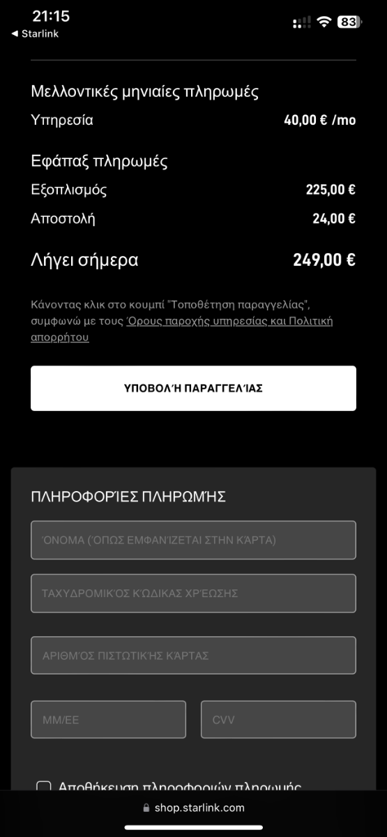

Καλησπέρα, ειμαι ετοιμος να παραγγειλω το starlink kit και τοσες μερες περιμενω για black friday offer μπας και. Αλλα ακομη τιποτα γνωριζεται αν περυσι εκαναν καποια προσφορα στην ελλαδα; ενοψει black friday η christmas?
Δεν νομίζω μέχρι στιγμής να υπάρχει κάποια επίσημη ανακοίνωση για Black Friday. Κάπου διάβαζα ότι αναμένεται να τρέξουν προσφορές τις επόμενες μέρες, αλλά αυτές είτε αφορούν 3rd parties και περιορισμένο αριθμό κομματιών (πχ. στη Νότια Αφρική ήδη έληξε), είτε συγκεκριμένες χώρες (πχ. Ιταλία).
Εφόσον άντεξες χωρίς Starlink τόσο καιρό, μάλλον δεν βλάπτει να περιμένεις λίγες μέρες ακόμα μήπως γίνει κανένα θαύμα. Προσωπικά πάντως εκτιμώ ότι δεν θα υπάρξουν προσφορές
