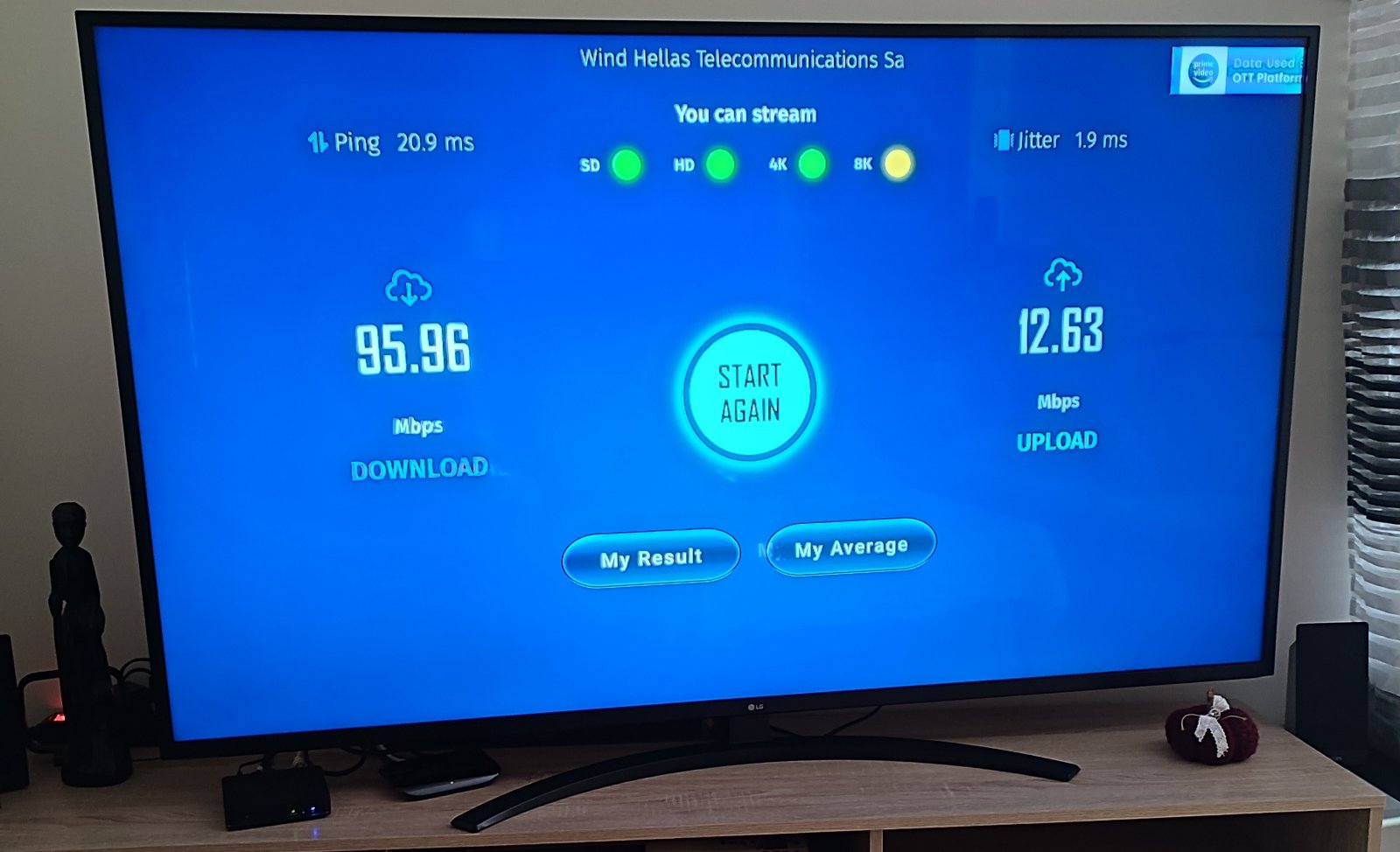

Michalhs30 Δημοσ. 21 Σεπτεμβρίου 2022 Μέλος Δημοσ. 21 Σεπτεμβρίου 2022 Το αποτέλεσμα είναι αυτό μετά την εγκατάσταση 1
Michalhs30 Δημοσ. 21 Σεπτεμβρίου 2022 Μέλος Δημοσ. 21 Σεπτεμβρίου 2022 https://www.e-shop.gr/tp-link-tl-pa7017p-kit-av1000-gigabit-passthrough-powerline-starter-kit-p-PER.612965 https://www.e-shop.gr/tp-link-tl-sg1005d-v8-5-port-gigabit-desktop-switch-p-PER.612903 Αυτά τα δύο μαζί με καλώδιο ethernet cat 6 θωρακισμένο
