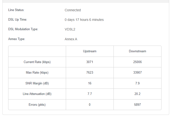

versuskostas Δημοσ. 19 Σεπτεμβρίου 2022 Δημοσ. 19 Σεπτεμβρίου 2022 καλησπέρα σας..το εν λόγω μοντεμ κανει σχετικα συχνες αυτοματες επανασυνδεσεις στο διαδικτυο..δηλ χανει τη συνδεση για λιγα δευτερολεπτα.σε 30αρα γραμη vodafone ..η εταιρεια διαπιστωσε ταχυτητα 38 στην εισοδο της οικοδομης και στο σπιτι πεφτει σε 23-25.δικαιολογειται τοσο μεγαλη πτωση ;η καλωδιωση ειναι παλια παντως...τα στοχεια στο μοντεμ ειναι τα ακολουθ

versuskostas Δημοσ. 22 Σεπτεμβρίου 2022 Μέλος Δημοσ. 22 Σεπτεμβρίου 2022 Αλλαξα την καλωδιωση στο σπιτι και σε συναρτηση με την παλια εχω καλυτερη ταχυτητα αλλα τα errors ειναι πιο πολλα..εκανε μια μικρη πτωση στο διαδικτυο χτες..τι μπορει να ειναι αλλο?το μοντεμ?σε 16 ωρες τα στοιχεια ειναι αυτα.. Current Rate (kbps) 3071 28430 Max Rate (kbps) 8434 34759 SNR Margin (dB) 16.2 6.4 Line Attenuation (dB) 7.7 19.9 Errors (pkts) 0 20010

versuskostas Δημοσ. 1 Οκτωβρίου 2022 Μέλος Δημοσ. 1 Οκτωβρίου 2022 Eπανερχομαι με το θεμα..αλλαζοντας καλωδιωση αυξηθηκε η ταχυτητα και το line attenuation καλυτερο.αλλα καθε 5-6 ωρες κανει auto reboot το μοντεμ..απο vodafone ειπαν οτι φαινεται ως αποσυνδεση σ αυτους..ευτερα ελεγχος γραμμης και παλι...τι να πω οτι ναναι οι γραμμες...
geoavlonitis Δημοσ. 1 Οκτωβρίου 2022 Δημοσ. 1 Οκτωβρίου 2022 Συγγνωμη, reboot κανει ολοκληρο το ρουτερ δηλ. κλεινει το power και ανοιγει απο την αρχη, ή κανει αποσύνδεση μόνο το DSL; Αν έχεις το v2 (αν και εχω ακουσει παρομοια προβληματα και στο v3) εχει θεμα με τη θερμοκρασια. Εχω το v2 2.5 χρονια και μου χει βγαλει την πιστη.Πιο σωστα λειτουργει μονο οταν το εχω τοποθετημενο καθετα και να στηριζεται στον τοιχο.
versuskostas Δημοσ. 1 Οκτωβρίου 2022 Μέλος Δημοσ. 1 Οκτωβρίου 2022 Το power δε κλείνει.. Απλά χάνει τη σύνδεση με το διαδίκτυο.. Αλλά όταν μπαίνω στις ρυθμίσεις του δείχνει σαν να έγινε reboot. Αρχίζει δηλ από την αρχή μετρήσεις κλπ. Από vodafone είπαν μάλλον η γραμμή φταίει. Άλλαξα καλωδίωση έδωσα τόσα λεφτά για ρουτερ κλπ και πάλι τα ίδια. Μήπως να αλλάξω μόντεμ τελικά;;;
