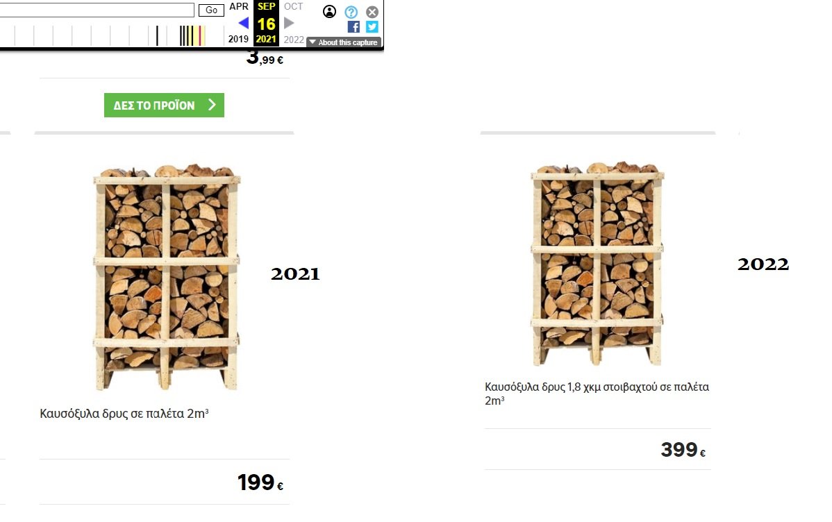

fredd0 Δημοσ. 19 Σεπτεμβρίου 2022 Δημοσ. 19 Σεπτεμβρίου 2022 το ενεργειακο τζακι θελει χαμαλικι, θελει καλο ξυλο (γιατι αν αρχισεις να του πετας πευκα και μακακιες αστο), θελει χωρο αποθηκευσης για τα ξυλα. Μετα πας στις επιλογες. Η φτηνη αεροθερμη κασετινα θα ζεστανει τον χωρο γυρω απο το τζακι. 1-2 δωματια σε αμεση επικοινωνια με αυτο. Μετα πας σε διανομη αερα με καναλια (που σημαινει οτι στο χωρο που υπαρχει το τζακι θα πρεπει να υπαρχει και ενας ανεμιστηρας να σπρωχνει τον αερα στα καναλια και στο υπολοιπο σπιτι αρα θορυβος) και ενα σκασμο μερεμετια για να περασουν τα καναλια (αραγωγοι). Τελος υπαρχει και η επιλογη συνδεση με το υπαρχον συστημα θερμανσης (καλοριφερ). Αυτο θελει πολυ καλα ασφαλιστικα (γιατι πλεον αποκτας πχ στο σαλονι σου ενα καζανι γεματο νερο και εχεις μικρο ελεγχο στη καυση που το τροφοδοτει) και υδραυλικο που ξερει τι του γινεται γιατι το 70% των "τζακιων καλοριφερ" υπολειτουργουν γιατι δε ξερουν να τα εγκαταστησουν σωστα. Α και το ξυλο εχει ηδη ακριβηνει αρκετα. Μια απλη παλετα κατι λιγοτερο απο 2 κυβικα που περσυ εκανε κατω απο 200 ευρω στο λερου φετος κανει Κοντα 400. 1

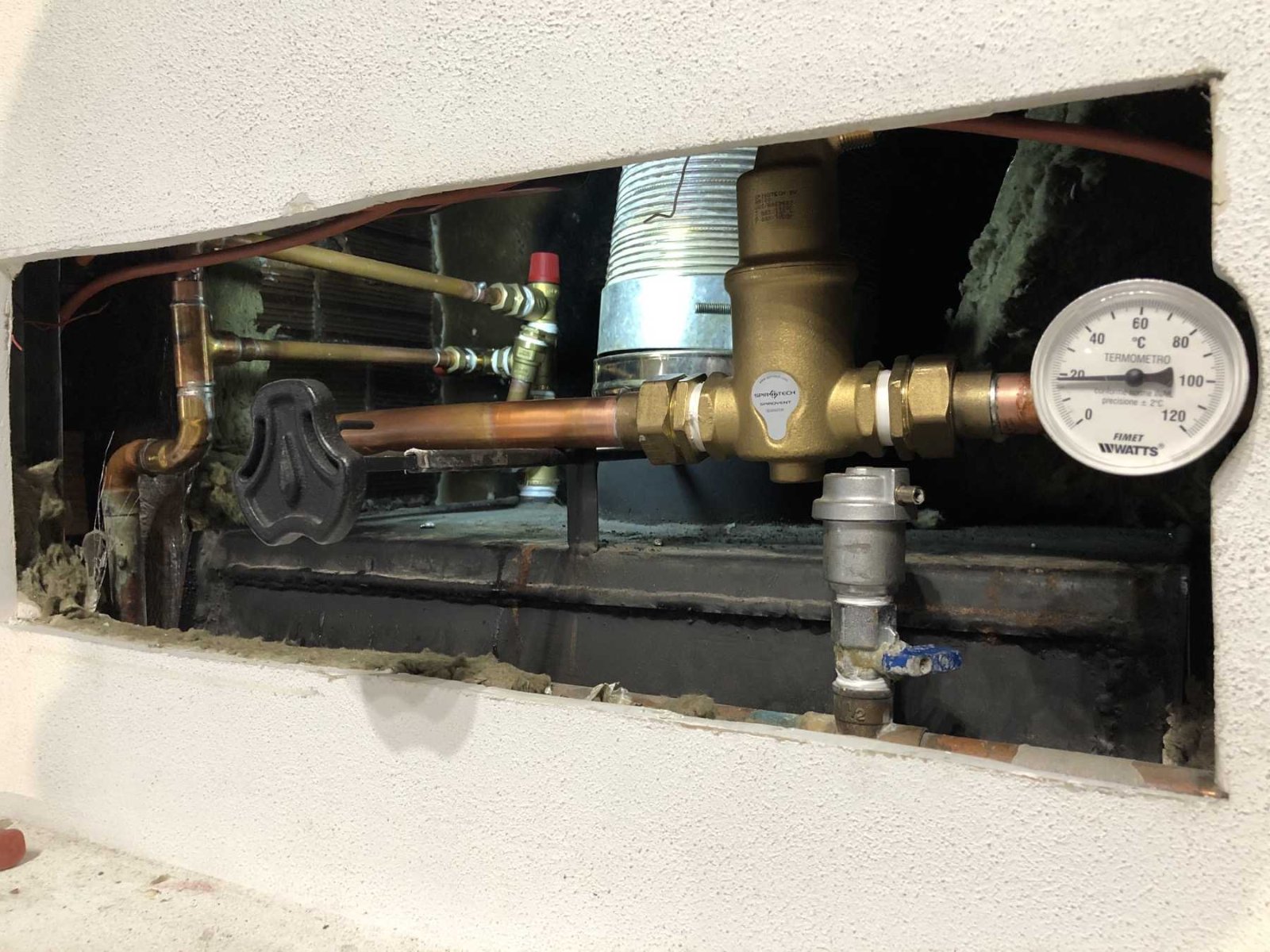

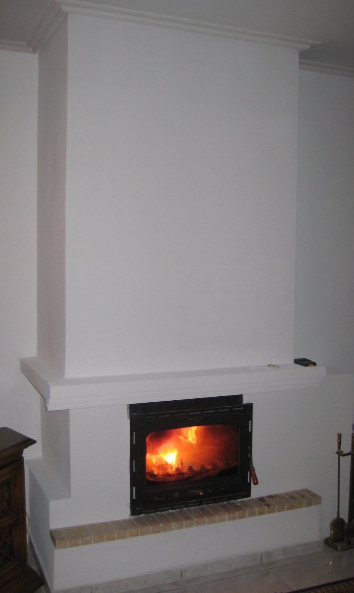

lalalaxi Δημοσ. 22 Σεπτεμβρίου 2022 Δημοσ. 22 Σεπτεμβρίου 2022 (επεξεργασμένο) Εγω αυτό το έκανα πριν 12 χρόνια περίπου, αγόρασα ενα φτηνό υδραυλικό τζάκι και το σύνδεσα με το συστημα του καλοριφερ.Απο τότε όλο τον χειμώνα ζεσταίνω το σπίτι άριστα, συνήθως το ανάβω το μεσημέρι μέχρι το βράδυ. Αγοράζω μπρικέτα γιατι διαρκεί περισσότερο η καύση και παράγει περισσότερη ενέργεια απο τα ξύλα, περίπου βάζω μια μπρικέτα ανα 45 λεπτά.Ολο το χειμώνα καίω περίπου 2 τόνους μπρικέτα.Τωρα που ακρίβυναν αρκετα έδωσα 660 ευρώ για δυο τόνους και θα περάσω όλο το χειμώνα. Το τζάκι κόστισε 600 ευρω και τα υπολοιπα 1000 περίπου, δεν είναι μεγάλο κόστος και απόσβεση έκανα απο τους πρώτους μήνες αν το συγκρίνεις με το πετρέλαιο. Ναι για να λειτουργήσει σωστα χρειάζεται πολύ καλή τοποθέτηση απο γνώστη όπως και οτιδηποτε άλλο οπως π.χ. αντλία θερμότητας ακόμα και ενα κλιματιστικό(υπάρχουν απατεώνες που δεν εχουν αντλία κενού και κανουν την συνδεση οπως νανε) Για ασφάλεια δεν υπάρχει πρόβλημα βάζεις δύο αφαλιστικά και ενα UPS και εισαι κομπλε. Για θέρμανση κάθε μέρα για αρκετές ώρες νομίζω δεν συγκρίνεται με κάποιο άλλο είδος θέρμανσης. Για φωτοβολταικά αν εχεις να διαθεσεις 8κ+ ισως ειναι επισης μια καλή λύση αλλα εξαρταται και σε ποια πόλη είσαι και την ηλιοφάνεια που εχει το χειμώνα. Επεξ/σία 22 Σεπτεμβρίου 2022 από lalalaxi 1
