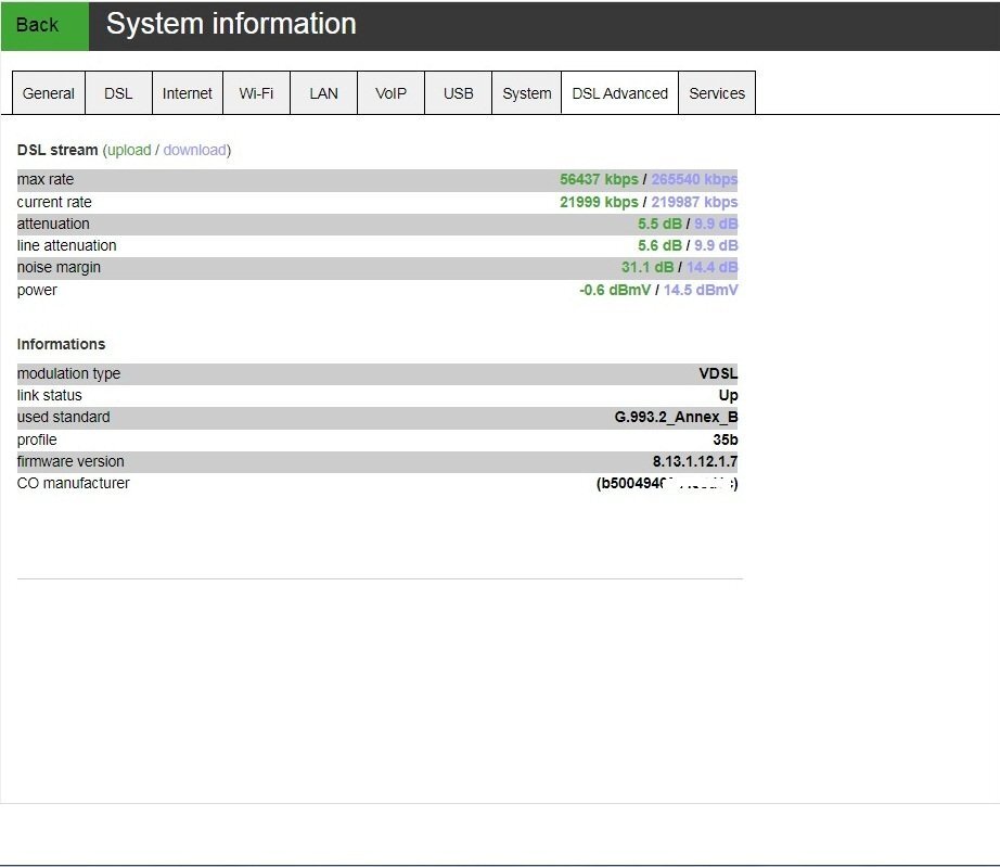

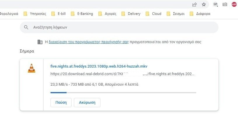

MitsosMitsaras Δημοσ. 30 Οκτωβρίου 2023 Δημοσ. 30 Οκτωβρίου 2023 (επεξεργασμένο) Εγώ έχω μερικές μέρες που έφυγα από τη "γόβα" (Wova) και ήρθα στην Cosmote με 200mbps. Η γραμμή μου κλειδώνει κοντά στα 220mpbs και το κατέβασμα αρχείων (από γρήγορους server) γίνεται κοντά στα 23-24 mpbs ακόμα και χωρίς download manager. Για ένα πράγμα μετάνιωσα που έφυγα από αυτούς. Που δεν το έκανα νωρίτερα και περίμενα τόσο καιρό ακούγοντας τα ψέμματα τους. ότι σύντομα θα έχουμε και διαθεσιμότητα για FTTH (με αναμονή που έχει μπει από το 2021). Αν δώσει κάποια στιγμή διαθεσιμότητα για FTTH κατά 99,99% θα βάλω πάλι από την Cosmote. Έχοντας περάσει και από την πρώην Vodafone (σαν HOL) μπορώ να πω με σιγουριά πλέον, ότι αν η γραμμή δεν έχει κάποιο πρόβλημα, ο πιο αξιόπιστος πάροχος είναι η Cosmote και αξίζει με το παραπάνω την μικρή διαφορά που έχει (με Wova 100mbps πλήρωνα 26,90 ενώ τώρα με 200mbps πληρώνω 35,90) ενώ τα στατιστικά του ρουτερ είναι όπως εμφανίζονται στην 2η φώτο! * WOVA = Wind + nOVA Επεξ/σία 30 Οκτωβρίου 2023 από MitsosMitsaras
