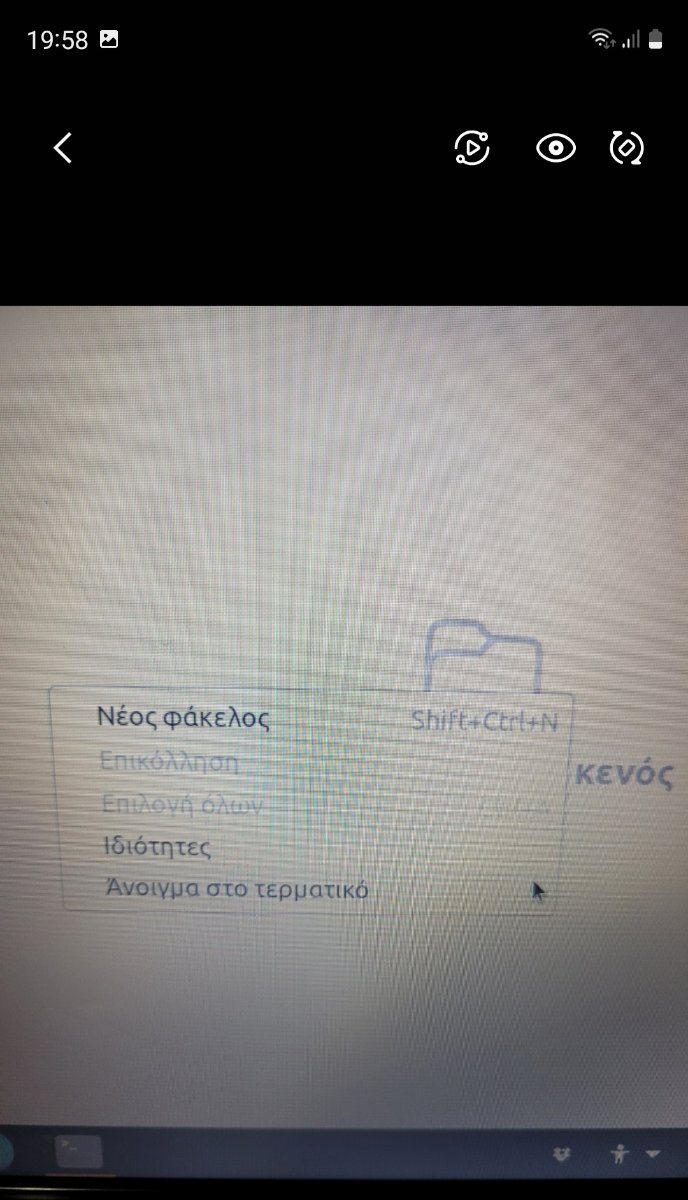

dancer_69 Δημοσ. 14 Σεπτεμβρίου 2022 Δημοσ. 14 Σεπτεμβρίου 2022 Ο ιδιοκτήτης είναι ο root, οπότε δεν έχεις δικαίωμα εγγραφής ως απλός χρήστης. Μπορείς να δημιουργήσεις ένα κατάλογο ως root και μετά να αλλάξεις τον ιδιοκτήτη(για τον κατάλογο αυτόν) στο χρήστη σου. Αυτό μπορεί να γίνει από το διαχειριστή αρχείων αν έχει επιλογή εκτέλεσής του ως root σε γραφικό περιβάλλον, αλλίως μπορείς να το κάνεις απ' το τερματικό. Στο διαχειριστή αρχείων κάνε δεξί κλικ σε κενό χώρο και(αν υπάρχει) κάνε κλικ στην επιλογή "Άνοιγμα ως root". Αφού ανοίξει ο διαχειριστής με δικαιώματα root, δημιούργησε τον κατάλογο, κάνε δεξί κλικ πάνω του, πήγαινε στην καρτέλα "δικαιώματα" και άλλαξε τον ιδιοκτήτη από root στο όνομα του χρήστη σου.

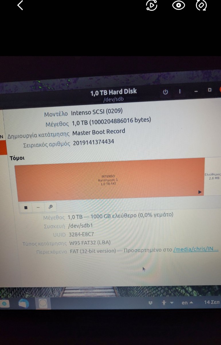

Liverpool89 Δημοσ. 14 Σεπτεμβρίου 2022 Μέλος Δημοσ. 14 Σεπτεμβρίου 2022 (επεξεργασμένο) 10 λεπτά πριν, jim_p είπε Ειναι σιγουρα fat32? Γιατι το fat32 δεν εχει δικαιωματα και αλλα τετοια του 21ου αιωνα. Μια αλλη λυση εινια να βρεις το mountpoint του και να αλλαξεις τα δικαιωματα του ωστε να εχουν προσβαση ολοι οι χρηστες. Μονο απο τερματικο ξερω πως γινεται αυτο Τερματικο μπορω να δουλέψω. Αλλα να εχω καποια καθοδηγηση. Ναι fat32 ειναι. Κατσε να ανεβασω εικονα. Επεξ/σία 14 Σεπτεμβρίου 2022 από Liverpool89

jim_p Δημοσ. 14 Σεπτεμβρίου 2022 Δημοσ. 14 Σεπτεμβρίου 2022 (επεξεργασμένο) Κατω αριστερα στην εικονα γραφει "προσαρτημενο στο /media/chris/INTENSO" (ισως να μην λεει ετσι ακριβως και να το εχει intenso-1234 πχ). Γραφεις καπου ολο αυτο το path, ανοιγεις ενα τερματικο και δινεις sudo chmod -R 770 /media/chris/INTENSO Αλλα δεν νομιζω να πιασει λογω του οτι το fat32 δεν εχει permissions... p.s. Screenshots μπορεις να βγαλεις και με το print screen. Επεξ/σία 14 Σεπτεμβρίου 2022 από jim_p

gakos1112 Δημοσ. 14 Σεπτεμβρίου 2022 Δημοσ. 14 Σεπτεμβρίου 2022 (επεξεργασμένο) 25 λεπτά πριν, Liverpool89 είπε Τερματικο μπορω να δουλέψω. Αλλα να εχω καποια καθοδηγηση. Ναι fat32 ειναι. Κατσε να ανεβασω εικονα εκει που ανεβασες την τελευταια εικονα πατησε αριστερο κλικ πανω στα δυο μικρα γραναζια κατω αριστερα και στο μενου που θα ανοιξει η πρωτη επιλογη πρεπει να λεει Διαμορφωση Κατατμησης η κατι παρομοιο στα Ελληνικα. Μετα στην επομενη καρτελα που θα ανοιξει δωσε ενα ονομα στην κατατμηση π.χ. INTENSO, μαρκαρε ΟΠΟΣΔΗΠΟΤΕ εκει που λεει Διαγραφη και μετα επιλογη ext4 για συστημα αρχειων, πατησε Εφαρμογη η Ενταξει και εισαι ετοιμος. Πες μας αν ηρθε το φως... Επεξ/σία 14 Σεπτεμβρίου 2022 από gakos1112

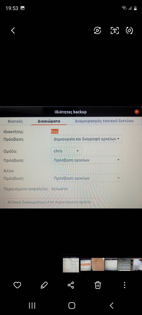

Liverpool89 Δημοσ. 14 Σεπτεμβρίου 2022 Μέλος Δημοσ. 14 Σεπτεμβρίου 2022 (επεξεργασμένο) Αλλαξε σε αυτο. Αλλα δεν κανει αντιγραφη επικόλληση. 5 λεπτά πριν, Liverpool89 είπε Αλλαξε σε αυτο. Αλλα δεν κανει αντιγραφη επικόλληση. Επεξ/σία 14 Σεπτεμβρίου 2022 από Liverpool89
gakos1112 Δημοσ. 14 Σεπτεμβρίου 2022 Δημοσ. 14 Σεπτεμβρίου 2022 (επεξεργασμένο) στην δευτερη σειρα ο χρηστης chris πρεπει να εχει δικαιωματα οπως στην πρωτη σειρα, Δημιουργεια και Διαγραφη. Πατα στο βελακι στην δευτερη σειρα που λεει Προσβαση>Προσβαση Αρχειων και διαλεγεις Δημιουργεια και Διαγραφη. Μετα πατας κατω χαμηλα εκει που λεει "Αλλαγη Δικαιωματων στα περιεχομενα Αρχεια" και ελπιζω να τα καταφεραμε... Επεξ/σία 14 Σεπτεμβρίου 2022 από gakos1112
