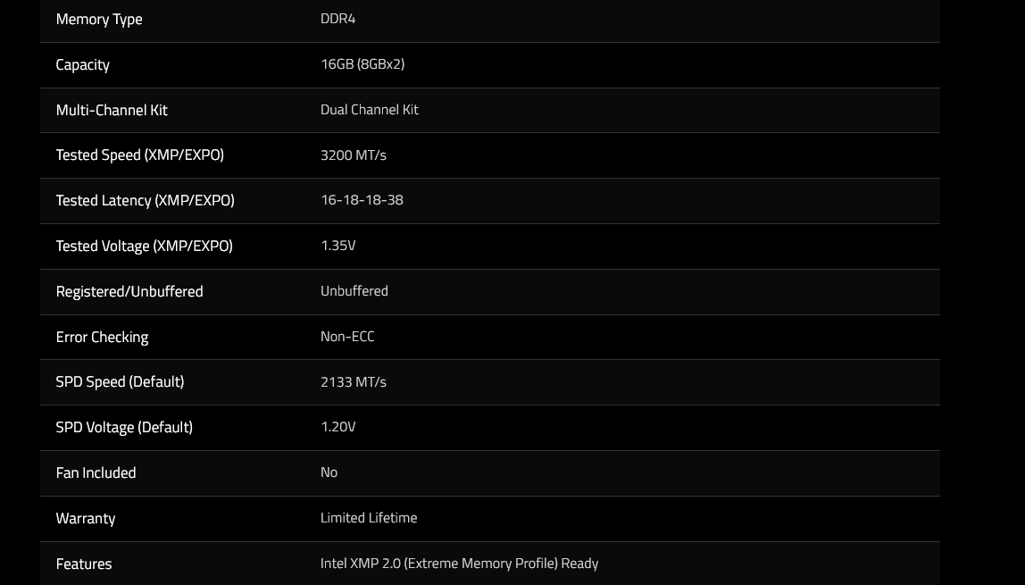

ανοίγοντας το σκρουτζ για να δω ddr4 ram παρατηρω οτι εχει 40ε για ραμ gskill aegis πχ στα 2600mhz me 1.2v
επισης βλεπω παλι τις g.skill aegis me 1.35v στα 50ε
τι τρέχει με αυτο; μηπως είναι η ίδια ραμ εσωτερικα απλά διαφορετικα ρυθμισμένη , περίπτωση οπου μπορω να την ρυθμίσω ο ιδιος με overclock

Αν έβαζες και τα link θα βοηθούσε να καταλάβουμε για ποιες μνήμες γράφεις.Οι δεύτερες (1.35V) με ποια συχνότητα δουλεύουν;
Συνήθως οι μνήμες που λειτουργούν σε ψηλότερες συχνότητες από την στάνταρ (2133Mhz) με χαμηλή τάση (1.2V αντί 1.35V) έχουν πιο χαλαρούς χρονισμούς.
Παράδειγμα: Οι μνήμες που λειτουργούν στα 3200Mhz με 1.35V έχουν CL16 ή CL18. Κάποιες που λειτουργούν 3200Mhz με 1.2V έχουν CL22.
F4-2666C19D-16GIS
F4-3200C16D-16GIS
Screenshot 2022-09-14 at 21-15-44 F4-2666C19D-16GIS - Specification - G.SKILL International Enterprise Co. Ltd.png
Screenshot 2022-09-14 at 21-15-54 F4-3200C16D-16GIS - Specification - G.SKILL International Enterprise Co. Ltd.png
εαν στις ραμ της πρωτης εικόνας ανεβάζαμε  τα volt , θα μπορουσαμε να πετυχουμε τα ιδια χαμηλα timings και ταχύτητες;

Η γιαγια μου πιο γρηγορα ετρεχε απο τις πρωτες που ρωτας , δεν εχουν καμια σχεση οι πρωτες με τις δευτερες , ετσι οπως το θετεις ολοι θα αγοραζαμε τετοιες μνημες , απο το πανερι δηλαδη.
Εδώ είναι που πρέπει να προσέχεις τις επιλογές σου.
Οι πρώτες (όπως ανέφερε και ο trplex1) είναι χειρότερες από τις δεύτερες. Ναι τρέχουν στα 1,2V αλλά με λίγο ψάξιμο και κατάλληλες ρυθμίσεις και οι δεύτερες θα μπορούσαν ίσως να τρέξουν σε αυτούς τους (χάλια) χρονισμούς (2666Mhz 19-19-19-43) με 1.2V. Δεν σου εγγυάται κανείς όμως ότι οι πρώτες μπορούν να κάνουν κάτι καλύτερο από το αναφερόμενο από τον κατασκευαστή τους (που εν μέρει είναι εγγυημένο).
Ακόμα και αν το σύστημά σου δεν είναι για 3200Mhz (π.χ. μητρική και επεξεργαστής με "κλειδωμένο" RAM overclock), μπορείς την δεύτερη μνήμη να την τρέξεις έστω με 1.35V στα 16-18-18-38 και 2666Mhz (που είναι καλύτερο από το 19-19-19-43).
Βέβαια το τι βελτίωση θα δίνουν όλα αυτά στην απόδοση του συστήματός σου δεν ξέρω (εξαρτάται και από το τι σύστημα έχεις) και ίσως να μην αξίζει την διαφορά κόστους μεταξύ των δύο μνημών.

Και οι μεν και οι δε από πανέρι είναι.
Μην σε απασχολούν ιδιαίτερα τα νούμερα που βλέπεις στις μνήμες με frequencies\latencies. Δεν έχουν ιδιαίτερη σημασία εκτός από κάποιες σχετικά συγκεκριμένες περιπτώσεις, όπου ακόμα και εκεί που παρατηρείται μία διαφορά (μετρήσιμη) - είναι πολύ μικρή και το κόστος αρκετά μεγαλύτερο.
Έχοντας αυτό υπόψην, το frequency έχει μεγαλύτερη προτεραιότητα από το latency. Οπότε διάλεξε ένα οποιοδήποτε XMP kit που συμφωνεί με το budget σου και έχει αξιοπρεπές frequency (2666-3200). Ενεργοποίησε το XMP από το BIOS και είσαι εντάξει. Απλώς μην πάρεις τίποτα κάτω από 2666. Αυτά για intel CPU.
Εάν έχεις AMD μην πέσεις κάτω από τα 3200 και ρίξε και μια ματιά στα timings, όσο πιο μικρά τόσο το καλύτερο.
