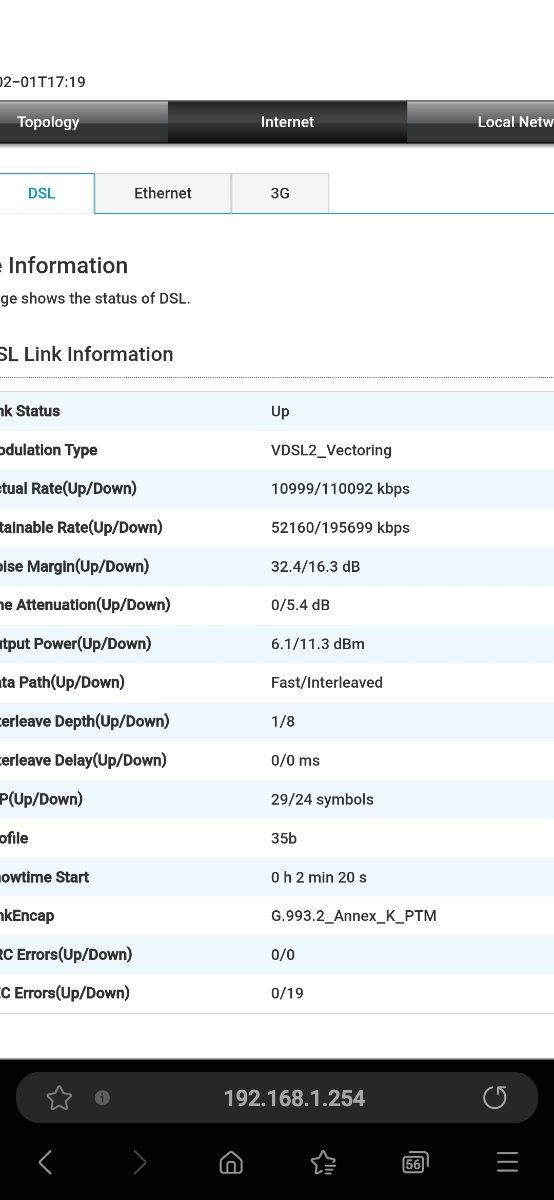

Κομπλέ το ίντερνετ (από 50 σε 100) αλλά από την ώρα που έγινε η αναβάθμιση δεν έχω τηλέφωνο. Ο αδερφός μου που επίσης εχθές αναβαθμίστηκε από adsl σε vdsl 50, βουαλά δεν έχει και αυτός τηλέφωνο.
Στην 50αρα δούλευε κανονικά και δεν άλλαξα κάτι, δοκίμασα διάφορα με άλλα καλώδια, reset κλπ άλλα τίποτα.
Και σε άλλο forum είδα αρκετές αναφορές με το ίδιο πρόβλημα μετά από αναβάθμιση, οπότε άνοιξα ticket με το τεχνικό τμήμα και περιμένω, αν και επειδή είναι γενικό δεν είμαι αισιόδοξος ότι θα λυθεί άμεσα.

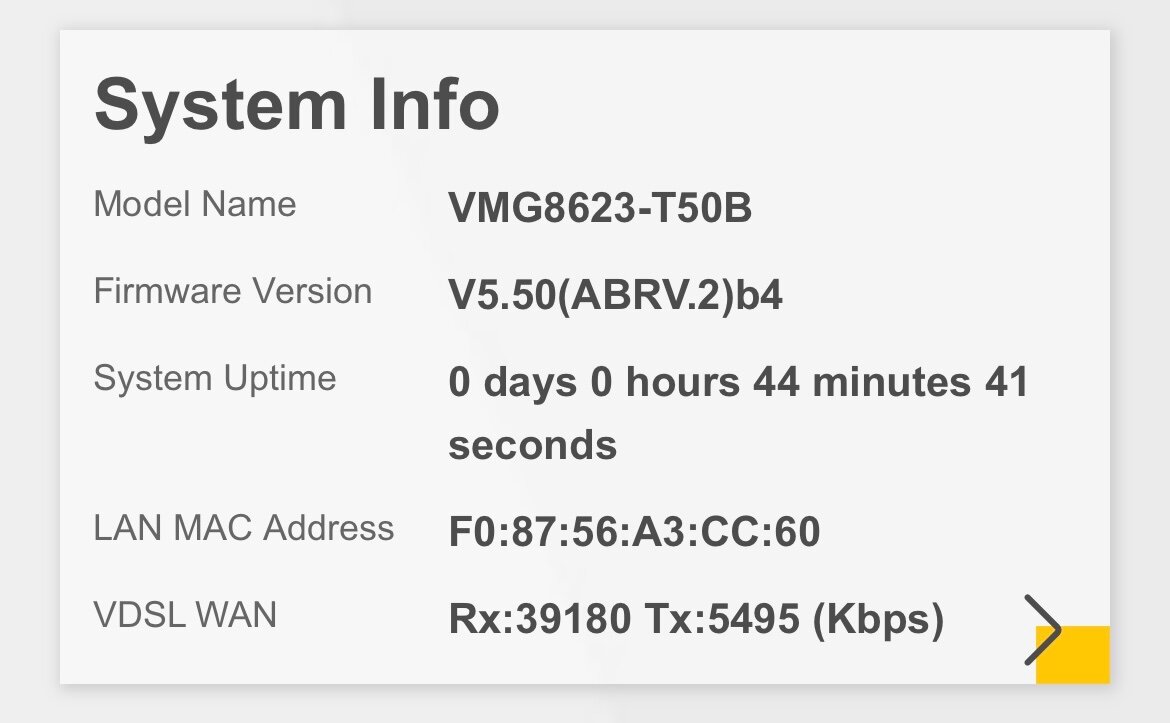

Τι συγχρονισμό έχεις;; Από περιέργεια. Μπαίνεις 192.168.1.254 από Browser και με τους κωδικούς admin που έχει στο ταμπελάκι από πίσω. Μετά πας System Monitor->xDSL Statistics
39 λεπτά πριν, geoavlonitis είπε
Αυτή τη στιγμή είναι έτσι, δεν ξέρω αν θα αλλάξει στο μέλλον🤷🏻‍♂️
Γείτονας μου πιάνει από 50άρα σύνδεση με 51Mbps (Nova και αυτος) Σε μένα πως έγινε έτσι δεν ξέρω αλλά δε με πειράζει είναι πάρα πολύ καλό από το προηγούμενο.

Είσαι σίγουρος ότι η καλωδίωση σου είναι σωστή; Έχεις πολλές πρίζες τηλεφώνου στο σπίτι;
35 λεπτά πριν, chios είπε
Όχι μόνο μία έχω, αλλά εμείς γενικά από πολλά χρόνια είχαμε πρόβλημα με το internet κτλ.. για αυτό περίμενα κάτι τέτοιο αλλά δε με πειράζει.
13 λεπτά πριν, chios είπε
Πιστεύω να μην έχεις στη γραμμή τίποτα φίλτρα σπλίτερ κλπ
Οχι οχι δεν έχω.
Μπορεί να έχει προβλήματα στα καλώδια εσωτερικά και εξωτερικά, νομίζω είναι λίγο παλιά τα καλώδια.
7 ώρες πριν, geoavlonitis είπε
Ναι να το κοιταξεις αυτο, ειναι κριμα να μην εχεις τερμα 50Mbps λογω αυτου.
Ναι αλλα αμα εχει προβλημα η κολονα εγω δε μπορω να κανω τπτ..
4 ώρες πριν, oumtt είπε
Μπορείς να καλέσεις στο τεχνικό τμήμα της nova δωρεάν να ρθει τεχνικός να σου μετρήσει τη γραμμή αυτός θα μετρήσει στο κουτι που είναι στο σπίτι σου αν μέχρι εκεί είναι 50 τότε το πρόβλημα είναι δικό σου, Και φταίει η εσωτερική καλωδίωση του σπιτιού σου μέχρι την πρίζα σου.
Αν όχι τότε το πρόβλημα είναι δικό τους και πρέπει να το λύσουν αυτοί εκτός αν έχεις πολύ μεγάλη απόσταση από την καμπίνα οπότε δικαιολογείται η απώλεια.Εφοσον ομως λες οτι ο γειτονας πιανει 51 τοτε δεν ισχυει η αποσταση απο την καμπινα οποτε ισχυουν τα δυο πρωτα.
