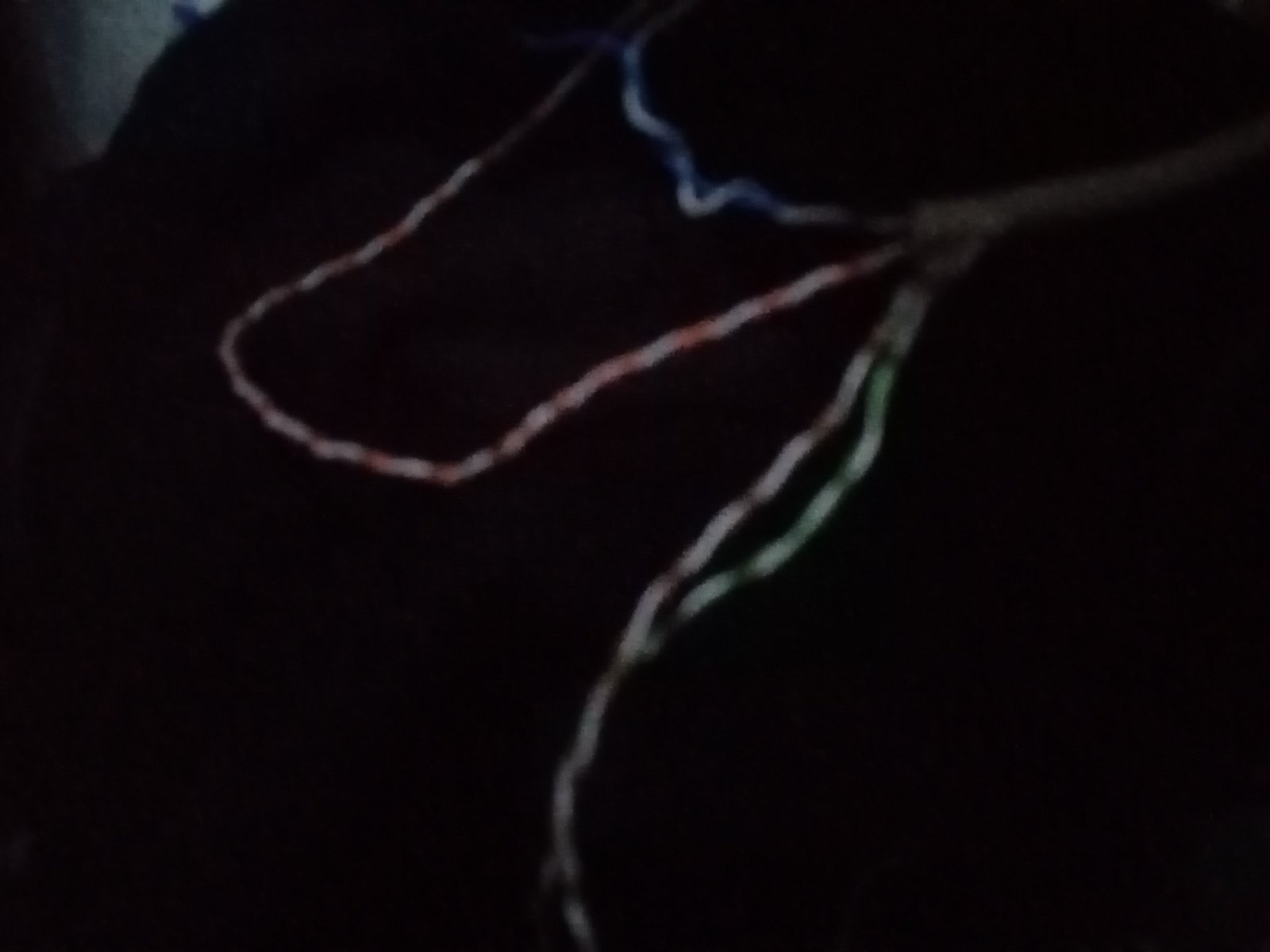

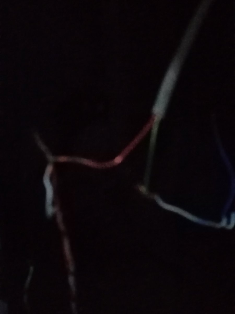

Nefeli350123 Δημοσ. 12 Σεπτεμβρίου 2022 Δημοσ. 12 Σεπτεμβρίου 2022 Αυτα τα 2 καλωδια που βλεπετε που πανε στο ρουτερ, ηταν ενωμενα μεταξυ τους και είχαν και μονωτικη ταινια Τα εβγαλα και δεν ξερω πως να τα ξαναενωσω για να εχω ξανα ίντερνετ. Το ενα καλωδιο εχει 4 καλωδιακια μεσα και το άλλο 2. Μην μου πειτε να φερω τεχνικό δεν γινεται πρεπει να το κανω μονη μου και αμεσα κιολας Εχω πελαγωσει Help

vagelis2019 Δημοσ. 12 Σεπτεμβρίου 2022 Δημοσ. 12 Σεπτεμβρίου 2022 Απο το καλώδιο που εχει 4 ζευγάρια (θα έρχεται απο τον τοίχο αυτο) θα δοκιμάσεις ενα ενα τα 4 ζευγοι μεχρι να βρεις ποιο δίνει σημα.. 1)Κλείσε το ρουτερ 2)ένωσε ενα ζεύγος 3)άνοιξε μετα το ρουτερ και περίμενε 1 min να δεις αν συγχρονίζει το ρουτερ Αν δεν συγχρονίζει επανέλαβε την διαδικασία με αλλο ζευγάρι μέχρι να συγχρονίσει.
poulinos Δημοσ. 12 Σεπτεμβρίου 2022 Δημοσ. 12 Σεπτεμβρίου 2022 1 hour ago, Nefeli350123 said: Αυτα τα 2 καλωδια που βλεπετε που πανε στο ρουτερ, ηταν ενωμενα μεταξυ τους και είχαν και μονωτικη ταινια Τα εβγαλα και δεν ξερω πως να τα ξαναενωσω για να εχω ξανα ίντερνετ. Το ενα καλωδιο εχει 4 καλωδιακια μεσα και το άλλο 2. Μην μου πειτε να φερω τεχνικό δεν γινεται πρεπει να το κανω μονη μου και αμεσα κιολας Εχω πελαγωσει Help δοκιμασε μπλε μπλε ασπρο. δευτερη επιλογη πορτοκαλι πορτοκαλι ασπρο. εχει 4 ζευγαρια οχι 4 καλωδια.
micos000 Δημοσ. 12 Σεπτεμβρίου 2022 Δημοσ. 12 Σεπτεμβρίου 2022 (επεξεργασμένο) Τα δύο είναι του τηλεφώνου (λογικά θα καταλήγουν στην line in στο router) και πρέπει να βρεις στα άλλα 4 (που μάλλον έρχονται από έξω) που συνδέονται. Προσπάθησε να μαντέψεις από τα 4 καλώδια σε ποια έχει μείνει κόλλα από την ταινία. Επεξ/σία 12 Σεπτεμβρίου 2022 από micos000
gorge18 Δημοσ. 12 Σεπτεμβρίου 2022 Δημοσ. 12 Σεπτεμβρίου 2022 (επεξεργασμένο) 11 ώρες πριν, Nefeli350123 είπε Αυτα τα 2 καλωδια που βλεπετε που πανε στο ρουτερ, ηταν ενωμενα μεταξυ τους και είχαν και μονωτικη ταινια Τα εβγαλα και δεν ξερω πως να τα ξαναενωσω για να εχω ξανα ίντερνετ. Το ενα καλωδιο εχει 4 καλωδιακια μεσα και το άλλο 2. Μην μου πειτε να φερω τεχνικό δεν γινεται πρεπει να το κανω μονη μου και αμεσα κιολας Εχω πελαγωσει Help Για αρχη, βγαλε λιγο καλυτερες φωτογραφίες ετσι οστε να μπορεσουμε να βοηθησουμε οσο γινετε καλυτερα. Κατα προτιμηση οσο γινετε ολο το μηκος του ελευθερου καλωδιου που να δουμε που καταληγει. Επεξ/σία 12 Σεπτεμβρίου 2022 από gorge18 1
