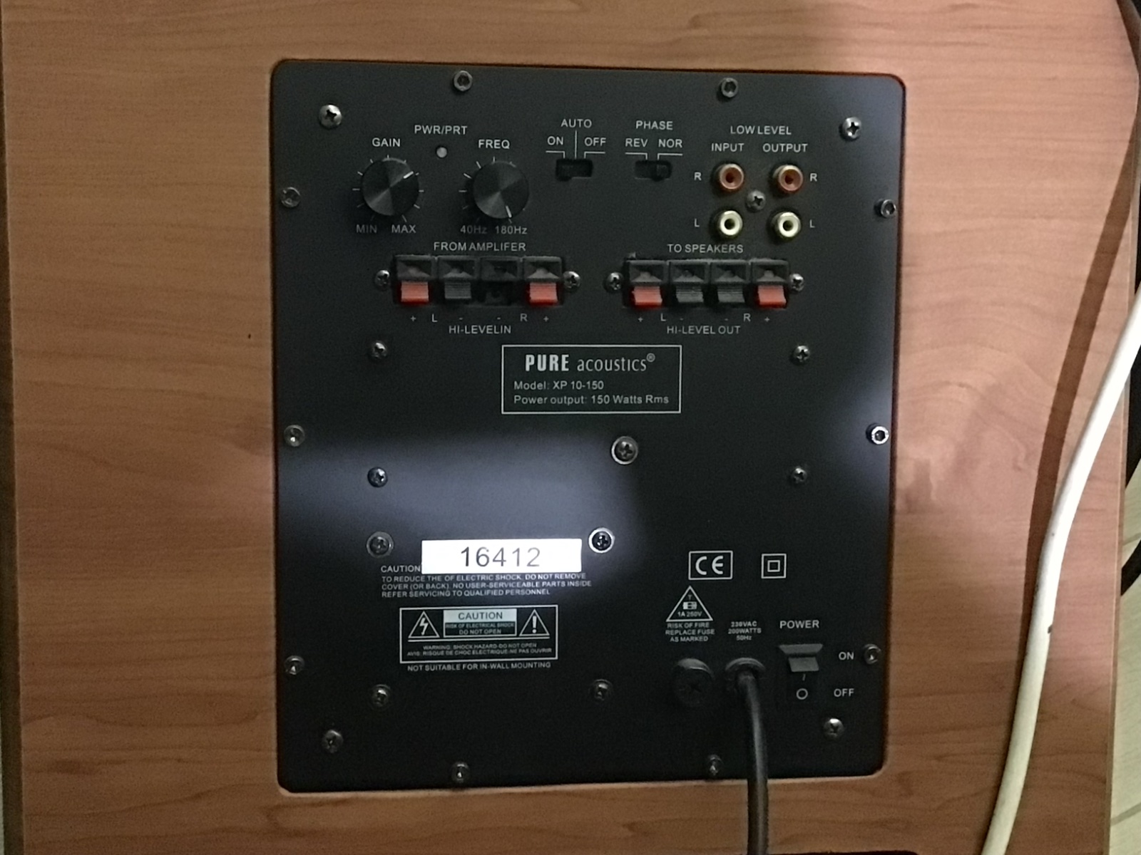

batman_gardiki Δημοσ. 11 Σεπτεμβρίου 2022 Δημοσ. 11 Σεπτεμβρίου 2022 Εχω το συγκεκριμένο γουφερ συνδεδεμένο με rca σε ραδιοενυσχυτη AVR. έχοντας κλειστό τον ραδιοενισχυτή και χωρίς να είναι συνδεδεμένο το rca βγάζει ένα βουητό ενοχλητικό και ειδικα όταν το FREG είναι τέρμα αριστερά, είναι φυσιολογικό;; αυτο το βουητό βέβαια ακολουθεί και όταν συνδέω το rca αλλά το καλύπτει η μουσική που παίζει. ευχαριστω.
greekfragma Δημοσ. 11 Σεπτεμβρίου 2022 Δημοσ. 11 Σεπτεμβρίου 2022 1ον κατέβασε το gain στο 40% 2ον βάλε το FREQ στο 90-100Hz περίπου και ανάλογα τα υπόλοιπα ηχεία που έχεις στον AVR. 3ον βάλε το αμέσως δεξί διακόπτη στο AUTO από On. για ποιόν AVR μιλάμε; 1
batman_gardiki Δημοσ. 11 Σεπτεμβρίου 2022 Μέλος Δημοσ. 11 Σεπτεμβρίου 2022 (επεξεργασμένο) Το freq και το gain φωτογραφήθηκαν έτσι καθώς ψαχνόμουνα. Έτσι όπως λες τα εχω. Αν βάλω τον διακόπτη στο auto και ανάψω το power στο I , ανάβει πράσινο το PWR/PRT , κάνει το ίδιο βουητό και μετα από 3-4 λεπτά, πάντα χωρίς μουσική, σταματάει γιατί σβήνει (κοκκινίζει το PWR/PRT ). ο θόρυβος δηλαδη εξακολουθεί να υπάρχει. AVR εχω τον 340…. Επεξ/σία 11 Σεπτεμβρίου 2022 από batman_gardiki

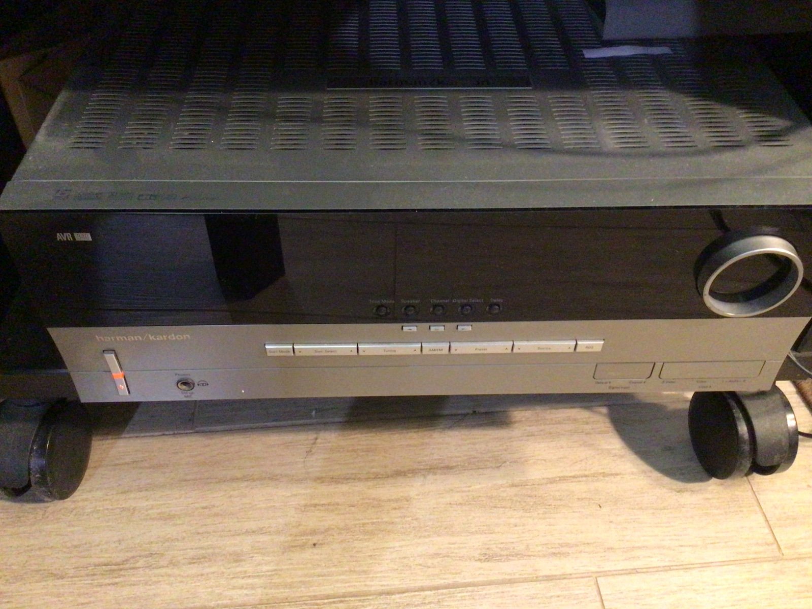

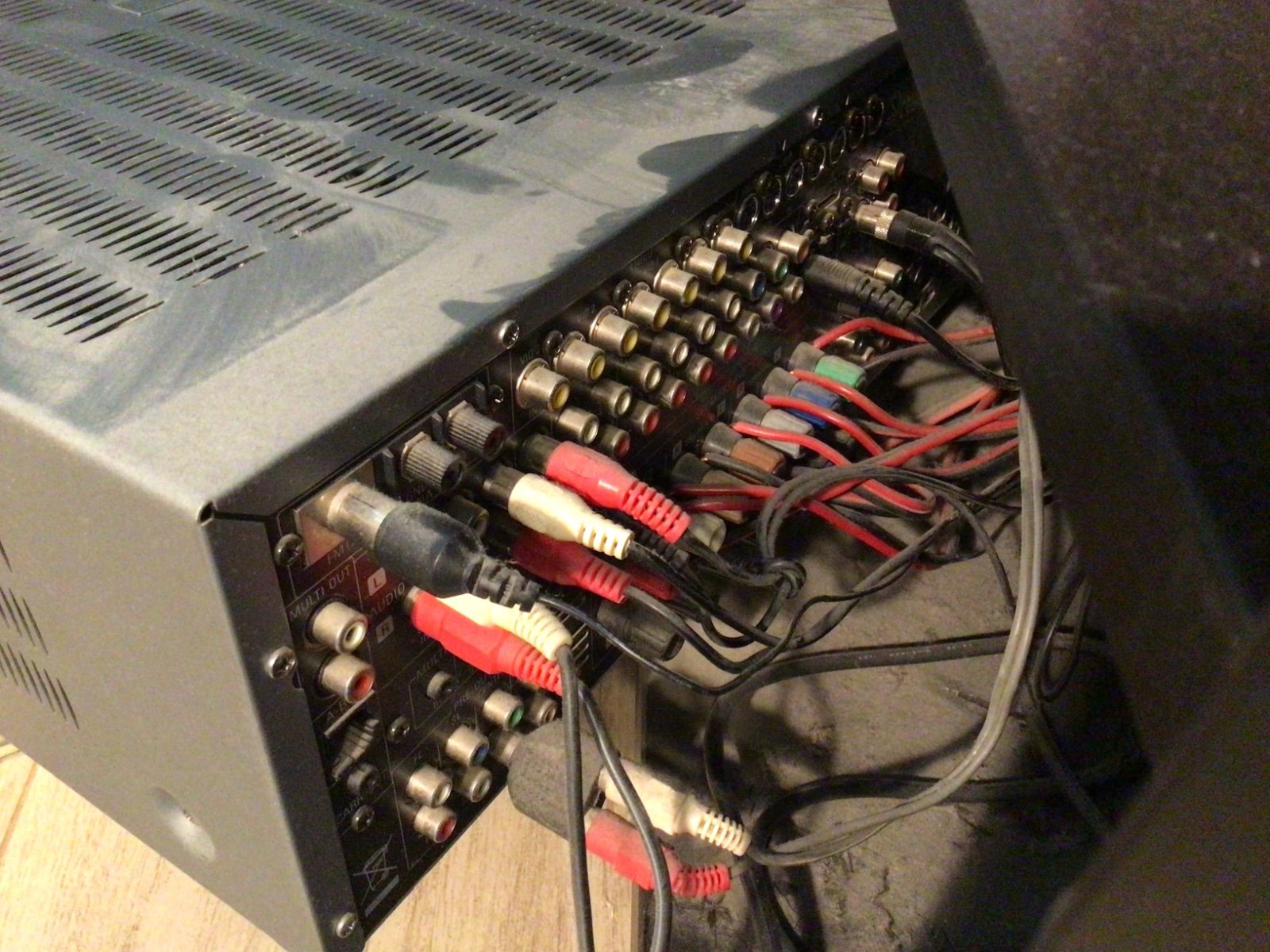

greekfragma Δημοσ. 11 Σεπτεμβρίου 2022 Δημοσ. 11 Σεπτεμβρίου 2022 15χρονών ενισχυτής βλέπω. για βγάλε και μια φωτογραφία από πίσω να φαίνονται καλώδια πολύμπριζα κλπ.
batman_gardiki Δημοσ. 11 Σεπτεμβρίου 2022 Μέλος Δημοσ. 11 Σεπτεμβρίου 2022 Δεν παίζει αυτο. έχει πλάτη το έπιπλο και θα μπω σε φασαρίες. μολις δοκίμασα πάντως με συνδεμένο το rca , με μουσική και στο auto και δεν έπαιζε το γουφερ. πρεπει να το βάλω στο on για να παίξει. δοκιμασα με on στη αρχή και μετα να το γυρίσω στο auto και σταμάτησε πάλι να παίζει το γουφερ μετα από 3-4 λεπτά. για το βουητό δεν μου απάντησες, είναι φυσιολογικό να ακούγεται;;

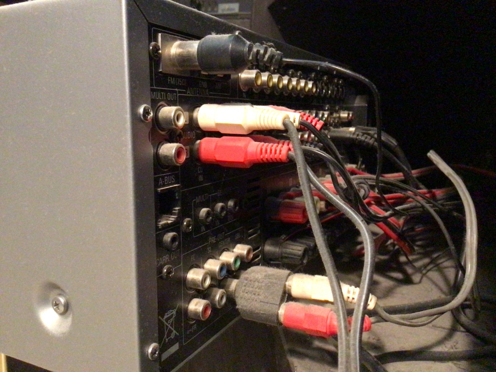

PC_Science_Lefkada Δημοσ. 12 Σεπτεμβρίου 2022 Δημοσ. 12 Σεπτεμβρίου 2022 Στις 11/9/2022 στις 7:10 ΜΜ, batman_gardiki είπε έχοντας κλειστό τον ραδιοενισχυτή και χωρίς να είναι συνδεδεμένο το rca βγάζει ένα βουητό ενοχλητικό Θα ήθελα βγάλεις αυτόn τον αντάπτορα τύπου Y που έχεις πάνω στο sububwoofer out του ραδιοενισχυτή και να δοκιμάσεις μόνο το άσπρο βύσμα του rca σου στον ενισχυτή και από την πλευρά σου subwoofer μόνο το άσπρο στο "low input level L" και να δεις αν ο βόμβος σταματάει. Αν δεν σταματάει, άλλαξε και βάλε το άσπρο στο "low input level R" και αν συνεχίζει ακόμα επανέλαβε με τα κόκκινα βύσματα του rca σε ενισχυτη και sub. 1
batman_gardiki Δημοσ. 12 Σεπτεμβρίου 2022 Μέλος Δημοσ. 12 Σεπτεμβρίου 2022 17 λεπτά πριν, PC_Science_Lefkada είπε Θα ήθελα βγάλεις αυτόn τον αντάπτορα τύπου Y που έχεις πάνω στο sububwoofer out του ραδιοενισχυτή και να δοκιμάσεις μόνο το άσπρο βύσμα του rca σου στον ενισχυτή και από την πλευρά σου subwoofer μόνο το άσπρο στο "low input level L" και να δεις αν ο βόμβος σταματάει. Αν δεν σταματάει, άλλαξε και βάλε το άσπρο στο "low input level R" και αν συνεχίζει ακόμα επανέλαβε με τα κόκκινα βύσματα του rca σε ενισχυτη και sub. Το βουητό το κάνει χωρίς να είναι συνδεδεμένο το rca . μόνο με το ρεύμα δηλαδη
PC_Science_Lefkada Δημοσ. 12 Σεπτεμβρίου 2022 Δημοσ. 12 Σεπτεμβρίου 2022 2 λεπτά πριν, batman_gardiki είπε Το βουητό το κάνει χωρίς να είναι συνδεδεμένο το rca . μόνο με το ρεύμα δηλαδη Το παραπάνω το έχω διαβάσει ήδη στην αρχική σου ανάρτηση σε αυτό το νήμα: Στις 11/9/2022 στις 7:10 ΜΜ, batman_gardiki είπε έχοντας κλειστό τον ραδιοενισχυτή και χωρίς να είναι συνδεδεμένο το rca βγάζει ένα βουητό ενοχλητικό και το έχω λάβει υπ' όψιν μου. Δεν γράφεις βέβαια από ποια πλευρά έχεις βγαλμένο το rca και συνεχίζει ο βόμβος, αλλά και εγώ αμέλησα να σε ρωτήσω. 1
batman_gardiki Δημοσ. 12 Σεπτεμβρίου 2022 Μέλος Δημοσ. 12 Σεπτεμβρίου 2022 Από την μεριά του γουφερ είναι βγαλμένο το rca 1
PC_Science_Lefkada Δημοσ. 12 Σεπτεμβρίου 2022 Δημοσ. 12 Σεπτεμβρίου 2022 50 λεπτά πριν, batman_gardiki είπε Από την μεριά του γουφερ είναι βγαλμένο το rca Ευχαριστώ για την απάντηση. Είχα την ελπίδα να είχες βγαλμένο από την πλευρά του ραδιο ενισχυτή και ο βόμβος να είναι απλά το καλώδιο "στον αέρα" που γίνεται κεραία. Αυτό το ανταπτοράκι πάντως δε μου φαίνεται σωστό που το έχεις πάνω στον ραδιοενισχυτή, αλλά δε θα επιμείνω. Ούτως ή άλλως ξεκίνησα να παρακολουθώ αρχικά το νήμα σου για να μάθω για το πρόβλημά σου και όχι για να κάνω το μάστορα ή το δάσκαλο. Μήπως θα ήθελες να περιγράψεις το βουητό αυτό; Και λεκτική περιγραφή θα βοηθούσε, αν ανέβαζες και ένα αρχειάκι ήχου μπορεί να έπερνες κάποια καλύτερη απάντηση από κάποιον που θα το αναγνωρίσει.
