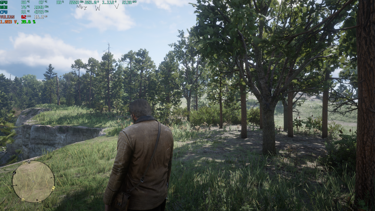

bebius Δημοσ. 11 Σεπτεμβρίου 2022 Δημοσ. 11 Σεπτεμβρίου 2022 (επεξεργασμένο) Γεια χαρά σε όλους, Είχα ένα σταθερό overclock για πολλούς μήνες στην 5700XT Nitro+, δοκιμασμένο με τα πιο βαριά παιχνίδια (RDR2 κ.α.) και stress tests. 2000mhz @1110mV και VRAM @1850mhz (default=1750mhz). Αργότερα έκανα mining για κάποιους μήνες με optimised settings και VRam temps 70-78C, με καλό airflow και όλα στην τρίχα. Στην πορεία σε κάποια φάση ξεκίνησα να έχω flickering και crashes στα βασικά μου 2 παιχνίδια, το PUBG και το Hell Let Loose, ενώ σε άλλα games και benchmarks όλα είναι εντάξει. Αυτό συνεχίζεται και μετά από καθαρά installations διαφόρων εκδόσεων των drivers. Κάνοντας δοκιμές και αλλάζοντας τις παραμέτρους του OC, κατέληξα στο ότι ρίχνοντας τη VRam στα 1800mhz έστρωσαν όλα. (Σε stock settings δεν εμφανίζεται ποτέ κάποιο θέμα.) Είναι πιθανόν να συνέβη κάποιου είδους degradation; Μήπως φταίνε κάποιες αλλαγές στα games' engines ή στα gpu drivers που σίγουρα έγιναν με τα χρόνια; Επεξ/σία 11 Σεπτεμβρίου 2022 από bebius
