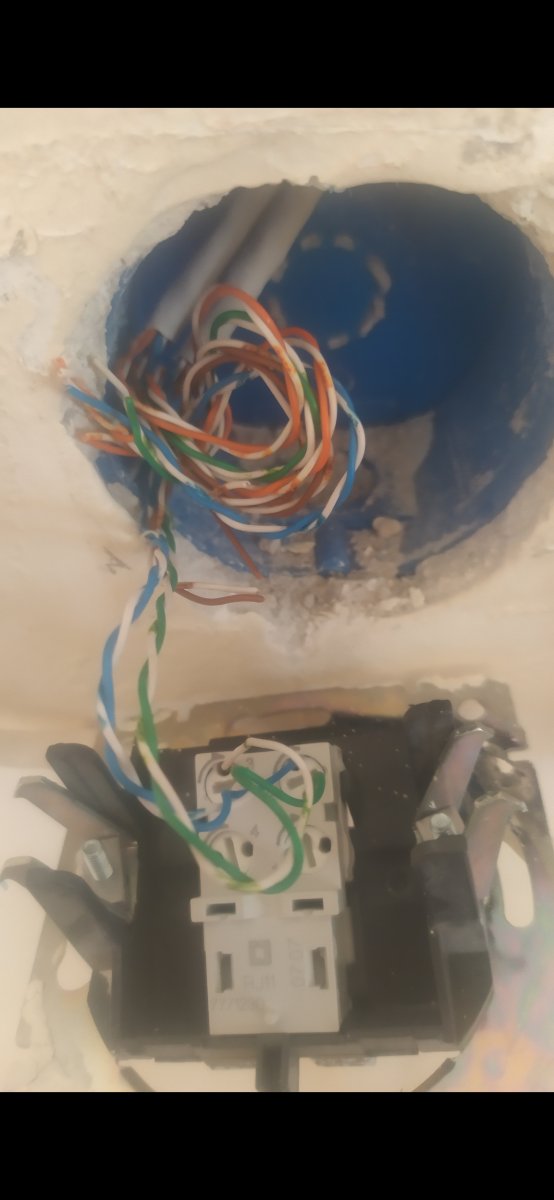

mikelangelos Δημοσ. 12 Σεπτεμβρίου 2022 Μέλος Δημοσ. 12 Σεπτεμβρίου 2022 Έτσι ειναι μέσα η πρίζα αν βοηθάει
comfuzio Δημοσ. 12 Σεπτεμβρίου 2022 Δημοσ. 12 Σεπτεμβρίου 2022 Για ethernet φαίνεται μάλλον cat5 οπότε κάνει 1
Λύση gorge18 Δημοσ. 12 Σεπτεμβρίου 2022 Λύση Δημοσ. 12 Σεπτεμβρίου 2022 (επεξεργασμένο) 1 ώρα πριν, mikelangelos είπε Έτσι ειναι μέσα η πρίζα αν βοηθάει Κοιτα αν τα μπλε ερχονται απο ενα καλωδιο και αν τα πρασινα πανε στο αλλο. Αν ειναι ετσι τα γεφυρωνει για να πανε σε αλλη μπριζα οποτε και εσυ μπορεις να βαλεις απο το ρουτερ στο ενα καλωδιο 2 rj45 και στην μπριζα πανω τα μισα τα βαζεις στην μπριζα και τα αλλα μισα τα γεφυρωνεις και τα πας σε αλλη μπριζα. Θα χασεις το 1gbps και θα πας στα 100mbps αλλα θα κανεις την δουλεια σου. Επεξ/σία 12 Σεπτεμβρίου 2022 από gorge18 1
mikelangelos Δημοσ. 12 Σεπτεμβρίου 2022 Μέλος Δημοσ. 12 Σεπτεμβρίου 2022 Κατάλαβα τα μισά απο το κείμενο σιυ αλλα ευχαριστώ για την πρόθεση

safridia Δημοσ. 12 Σεπτεμβρίου 2022 Δημοσ. 12 Σεπτεμβρίου 2022 Δεν νομιζω οτι μπορεις να το φτιαξεις μονος σου χωρις τα καταλληλα εργαλεια. Θες πρωτα μια γεννητρια ακουστικου σηματος για να βρεις που καταληγουν αυτα τα καλωδια, εαν καποιο απο αυτα σε εξυπηρετουν. Σαν καλωδια ειναι ενταξει για τουλαχιστον 100Mbps. Μετα οταν βρεις που πανε και εαν τελικα σε εξυπηρετουν θα πρεπει να παρεις πριζες με RJ45 και το σχετικο καρφωτικο τους για να τερματισεις ΣΩΣΤΑ τα καλωδια, να βιδωσεις τις πριζες και να κουμπωσεις το καλωδιο ethernet που ειχε μεσα το ρουτερ σου.
