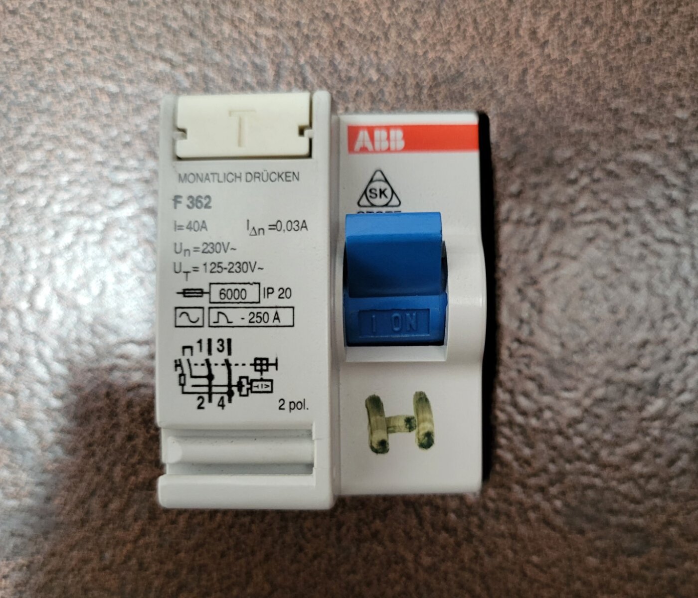

johnnyman Δημοσ. 10 Σεπτεμβρίου 2022 Μέλος Δημοσ. 10 Σεπτεμβρίου 2022 (επεξεργασμένο) Βρήκα ένα παλιό νημα που είχαν το ίδιο θέμα. Γνωρίζει κανείς τι διακόπτης είναι αυτός? Επεξ/σία 10 Σεπτεμβρίου 2022 από johnnyman
