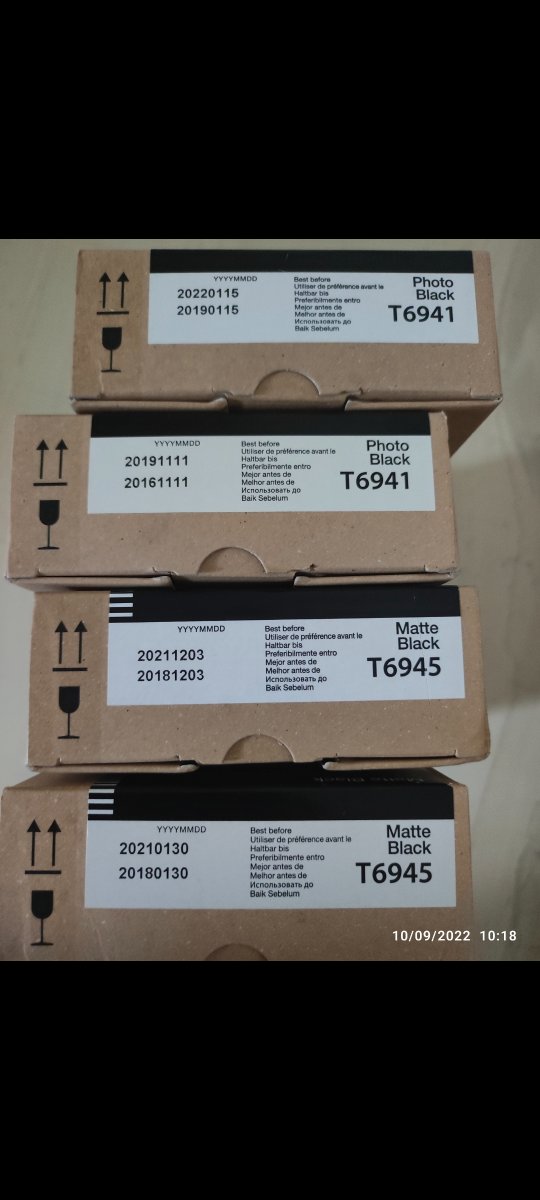

navger Δημοσ. 10 Σεπτεμβρίου 2022 Δημοσ. 10 Σεπτεμβρίου 2022 (επεξεργασμένο) Καλημέρα, Να ρωτήσω εάν ξέρει κάποιος, εχω τα παρακάτω κλειστά μελάνια που έχουν λήξει, άρα είναι για πέταμα? Δηλ το πιο παλιό το 2019 και το πιο πρόσφατο Ιανουαριου του 22 Δεν θα παίξουν στον εκτυπωτή?? Επεξ/σία 10 Σεπτεμβρίου 2022 από navger
highpriest Δημοσ. 10 Σεπτεμβρίου 2022 Δημοσ. 10 Σεπτεμβρίου 2022 (επεξεργασμένο) Σαν μελάνια δεν έχουν κανεναν πρόβλημα απο την στιγμή που είναι σφραγισμένα. Ας περάσουν και 10 χρόνια. Ομοίως και όλα τα μη γνησια συμβατά και αναγεμισμένα Το πρόβλημα σχεδόν ποτέ δεν είναι στο ίδιο το μελάνι αλλά σχεδόν πάντα είναι στα τσιπάκια τους. Οι εταιρίες βγάζουν συνέχεια καινούρια firmware που τα στέλνουν με μορφή update στους εκτυπωτές (και αν δεν το έχεις απενεργοποιήσει κατα την πρώτη ενεργοποίηση και συνδεση του εκτυπωτή, δεν σε ρωτάει και τα περνάει και τα τρέχει μόνιμα και για πάντα) που μοναδικό τους σκοπό έχουν να μπλοκάρουν τα τσιπ σε μελάνια που έχει περάσει η ημερομηνία λήξης (άρα και όλα τα συμβατά και αναγεμισμένα). Το κάνουν ακριβώς για αυτόν τον λόγο. Με το πρόσχημα πως σε προστατευουν απο "ληγμένα" γνήσια μελάνια, μπλοκάρουν όλα τα 3rd party. Με δύο λόγια, αν έχεις απενεργοποιήσει εξ αρχής τα αυτόματα update, τα μελάνια σου θα παίξουν χωρίς πρόβλημα. Αν δεν τα έχεις απενεργοποιήσει, θα το μάθεις αν σου βγάλει error. Αν παίξουν τελικά, είσαι τυχερός και το πρώτο πράγμα που πρέπει να κάνεις είναι μέσα απο τον πίνακα ελέγχου ή όποιον άλλον τρόπο βρεις για τον δικό σου εκτυπωτή (ίσως χρειαστεί γκουγκλαρισμα) να απενεργοποιήσεις τα αυτόματα update. Επεξ/σία 10 Σεπτεμβρίου 2022 από highpriest 3 1
navger Δημοσ. 10 Σεπτεμβρίου 2022 Μέλος Δημοσ. 10 Σεπτεμβρίου 2022 @highpriestΣε ευχαριστώ πολυ για την πληρέστατη απάντηση σου. Μάθαμε και κάτι σήμερα! Να'σαι καλά!! Βασικά ρωτήσα γιατί δεν τα θέλω και έλεγα /λέω να τα βάλω για πούλημα...ήταν/είναι και πανάκριβα βλέπω Σε ευχαριστώ και πάλι!!
highpriest Δημοσ. 10 Σεπτεμβρίου 2022 Δημοσ. 10 Σεπτεμβρίου 2022 16 λεπτά πριν, navger είπε @highpriestΣε ευχαριστώ πολυ για την πληρέστατη απάντηση σου. Μάθαμε και κάτι σήμερα! Να'σαι καλά!! Βασικά ρωτήσα γιατί δεν τα θέλω και έλεγα /λέω να τα βάλω για πούλημα...ήταν/είναι και πανάκριβα βλέπω Σε ευχαριστώ και πάλι!! Δεν μπορώ να σου δώσω απάντηση για αυτό. Είναι δική σου απόφαση το τι θα τα κάνεις
