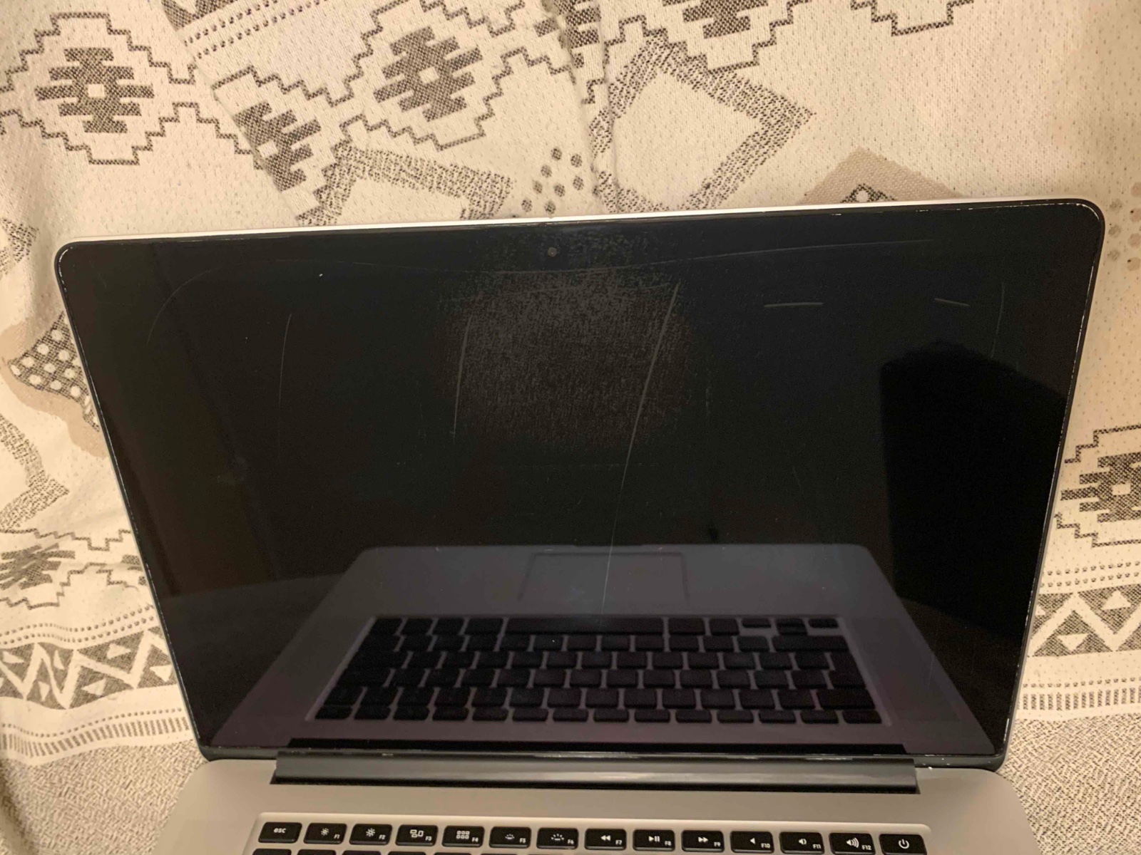

BrianMolko Δημοσ. 9 Σεπτεμβρίου 2022 Δημοσ. 9 Σεπτεμβρίου 2022 Κι εγω την επαθα με του 2015. Το προγραμμα ηταν για 4 χρονια απο την αγορα τοτε, και εγω το αγορασα 2015 και τα εφτυσε ανοιξη του 2020. Μπορεις να κανεις την λυση με το listerin αλλα μετα θα γυαλιζει πολυ 1
oXXo_nikosar Δημοσ. 9 Σεπτεμβρίου 2022 Μέλος Δημοσ. 9 Σεπτεμβρίου 2022 (επεξεργασμένο) 16 ώρες πριν, BrianMolko είπε Κι εγω την επαθα με του 2015. Το προγραμμα ηταν για 4 χρονια απο την αγορα τοτε, και εγω το αγορασα 2015 και τα εφτυσε ανοιξη του 2020. Μπορεις να κανεις την λυση με το listerin αλλα μετα θα γυαλιζει πολυ Ναι ρε φίλε είδα και ένα βιντεάκι με "αλοιφή αυτοκινήτου" θα το δοκιμάσω και θα επανέλθω. Επεξ/σία 10 Σεπτεμβρίου 2022 από oXXo_nikosar
kormos Δημοσ. 10 Σεπτεμβρίου 2022 Δημοσ. 10 Σεπτεμβρίου 2022 3 ώρες πριν, BrianMolko είπε Κι εγω την επαθα με του 2015. Το προγραμμα ηταν για 4 χρονια απο την αγορα τοτε, και εγω το αγορασα 2015 και τα εφτυσε ανοιξη του 2020. Μπορεις να κανεις την λυση με το listerin αλλα μετα θα γυαλιζει πολυ 2 ώρες πριν, oXXo_nikosar είπε Ναι ρε φίλε είδα και ένα βιντεάκι με "αλοιφή αυτοκινήτου" θα το δοκιμάσω και θα επανέλθω. ...ε έγκλημα τέτοιες ενέργειες 🙄
oXXo_nikosar Δημοσ. 10 Σεπτεμβρίου 2022 Μέλος Δημοσ. 10 Σεπτεμβρίου 2022 (επεξεργασμένο) 14 ώρες πριν, kormos είπε ...ε έγκλημα τέτοιες ενέργειες 🙄 Το δοκίμασα με αλοιφή για γρατσουνιές αυτοκινήτων... δεν έφυγαν τα σημάδια. Φυσικά έγινε προσεκτικά. Έσβησα και το βίντεο στο πόστ. Επεξ/σία 10 Σεπτεμβρίου 2022 από oXXo_nikosar
kormos Δημοσ. 10 Σεπτεμβρίου 2022 Δημοσ. 10 Σεπτεμβρίου 2022 2 λεπτά πριν, oXXo_nikosar είπε Το δοκίμασα με αλοιφή για γρατσουνιές αυτοκινήτων... δεν έφυγαν τα σημάδια. Φυσικά έγινε προσεκτικά. Σε όποια. περίπτωση όμως το πιθανότερο είναι να δημιουργηθεί σε βάθος χρόνου μεγαλύτερη ζημιά... Δεν συνιστώ τέτοιες ενέργειες προσωπικά...
Λύση nikos523 Δημοσ. 10 Σεπτεμβρίου 2022 Λύση Δημοσ. 10 Σεπτεμβρίου 2022 Απλά μωρομαντιλα (χωρίς αλκοόλ κλπ) και υπομονή και γίνεται καινούργια η οθόνη. Το δοκίμασα από περιέργεια πέρυσι τέτοιο καιρό στο ίδιο μοντέλο και όντως έγινε άψογη. 1

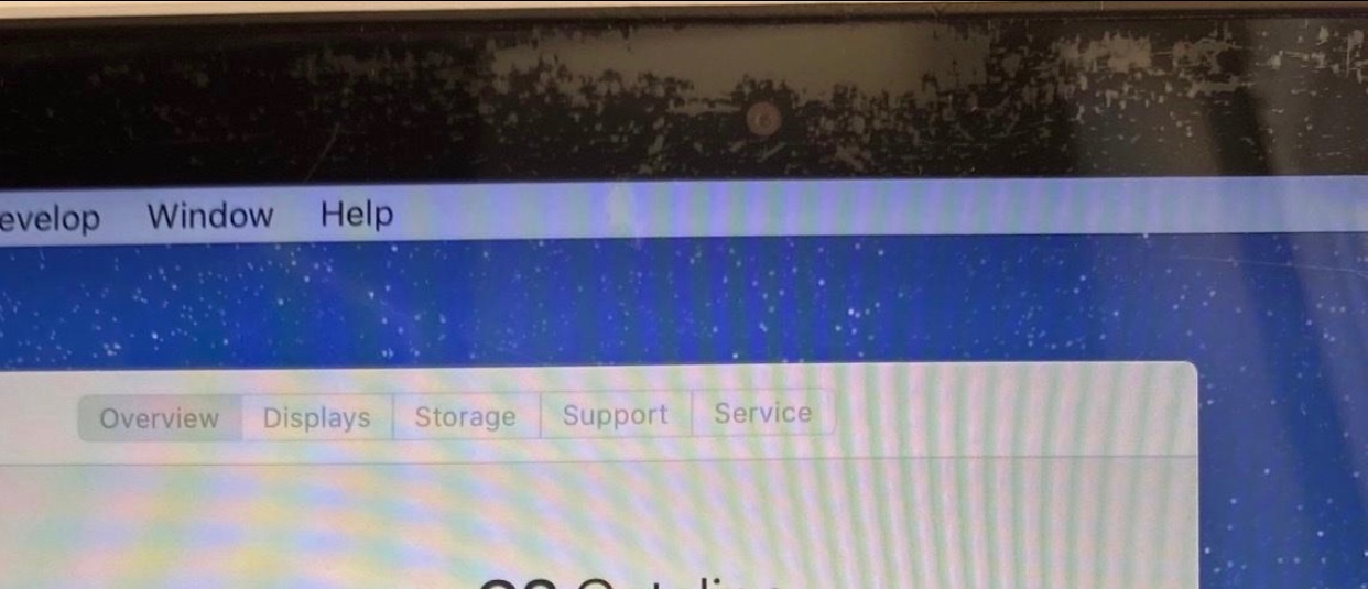

oXXo_nikosar Δημοσ. 10 Σεπτεμβρίου 2022 Μέλος Δημοσ. 10 Σεπτεμβρίου 2022 40 λεπτά πριν, nikos523 είπε Απλά μωρομαντιλα (χωρίς αλκοόλ κλπ) και υπομονή και γίνεται καινούργια η οθόνη. Το δοκίμασα από περιέργεια πέρυσι τέτοιο καιρό στο ίδιο μοντέλο και όντως έγινε άψογη. Είχε πρόβλημα η οθόνη όπως στη φωτό ή απλά την καθαρίζεις έτσι ?
nikos523 Δημοσ. 10 Σεπτεμβρίου 2022 Δημοσ. 10 Σεπτεμβρίου 2022 18 λεπτά πριν, oXXo_nikosar είπε Είχε πρόβλημα η οθόνη όπως στη φωτό ή απλά την καθαρίζεις έτσι ? Είχε αυτό το ξεθώριασμα (staingate) που βλέπω και σε εσένα. Αν την καθαρίζεις έτσι χωρίς να έχει πρόβλημα, θα αρχίσει να βγαίνει αυτή η επίστρωση και μετά θα έχεις πρόβλημα!
mistr4l Δημοσ. 10 Σεπτεμβρίου 2022 Δημοσ. 10 Σεπτεμβρίου 2022 Καλησπέρα, Την στιγμή που η εταιρεία ΔΕΝ στο αναγνωρίζει και το κόστος είναι υπέρογκο, δεν υπάρχει επιλογή. Ούτως ή άλλως εγγύηση δεν έχεις. Προσωπικά θα δοκίμαζα ό,τι γιατροσόφια μπορούσα να βρω (ίδιο λαπτοπ έχω). Για την ακρίβεια το ίδιο έκανα για την αλλαγή της μπαταρίας. Δεν δεχόμουν με τίποτα να τους δώσω 300Ε για αλλαγή top case για μία... μπαταρία. Ρίσκαρα λίγο, αλλά άξιζε τον κόπο. Για εμένα, προσπάθησε να την καθαρίσεις όπως αναφέρουν διάφοροι στο ίντερνετ. Με προσοχή πάντα και "τοπικά". Δεν χρειάζεται να καθαρίσεις κατευθείαν όλη την οθόνη. Αν τελικά δεν φτιαχτεί / δεν αντέχεις να το βλέπεις, σκέφτεσαι την επιλογή επιδιόρθωσης από apple. *** Αν βέβαια δεν σε ενδιαφέρει η φορητότητα, απλά σύνδεσέ το σε εξωτερικό monitor. 1 1
oXXo_nikosar Δημοσ. 10 Σεπτεμβρίου 2022 Μέλος Δημοσ. 10 Σεπτεμβρίου 2022 (επεξεργασμένο) 3 ώρες πριν, nikos523 είπε Απλά μωρομαντιλα (χωρίς αλκοόλ κλπ) και υπομονή και γίνεται καινούργια η οθόνη. Το δοκίμασα από περιέργεια πέρυσι τέτοιο καιρό στο ίδιο μοντέλο και όντως έγινε άψογη. Την πέρασα με μωρομάντηλο και στην αρχή έπαθα πλάκα όσο ήταν βρεγμένη ο οθόνη καθώς σου δίνει την εντύπωση ότι έφυγαν τα σημάδια !! Όταν στέγνωσε φαίνονται όμως νομίζω είναι σε καλύτερη κατάσταση!! Χίλια ευχαριστώ. Σημείωση όταν είναι σβηστή η οθόνη φαίνονται τα σημάδια. Επεξ/σία 10 Σεπτεμβρίου 2022 από oXXo_nikosar 1
nikos523 Δημοσ. 10 Σεπτεμβρίου 2022 Δημοσ. 10 Σεπτεμβρίου 2022 (επεξεργασμένο) 2 ώρες πριν, oXXo_nikosar είπε Την πέρασα με μωρομάντηλο και στην αρχή έπαθα πλάκα όσο ήταν βρεγμένη ο οθόνη καθώς σου δίνει την εντύπωση ότι έφυγαν τα σημάδια !! Όταν στέγνωσε φαίνονται όμως νομίζω είναι σε καλύτερη κατάσταση!! Χίλια ευχαριστώ. Σημείωση όταν είναι σβηστή η οθόνη φαίνονται τα σημάδια. Ωραίος. Πέρασε το άλλη μια φορά όταν θα έχεις χρόνο και υπομονή γιατί κάποια σημεία φεύγουν πιο δύσκολα. Από το να πατήσεις πολύ η να κάνεις ζημιά, καλύτερα να σταματάς όταν βλέπεις ότι η υπομονή σου εξαντλείται. Στο δικό μου εκτός από ένα σημείο στη μέση προς τα δεξιά, το υπόλοιπο έφυγε σχετικά πολύ εύκολα. Κατά τα υπόλοιπα, δεν θα φαίνεται ούτε με κλειστή την οθόνη μόλις φύγει όλη η στρώση. Υγ. Μετά καλό είναι να ρίξεις και ένα κανονικό καθάρισμα την οθόνη γιατί πολλά απο τα σημάδια που βλέπεις τώρα με κλειστή οθόνη είναι το υγρό απο τα μωρομαντηλα και η επίστρωση διαλυμένη! Επεξ/σία 10 Σεπτεμβρίου 2022 από nikos523 1
oXXo_nikosar Δημοσ. 10 Σεπτεμβρίου 2022 Μέλος Δημοσ. 10 Σεπτεμβρίου 2022 (επεξεργασμένο) 4 ώρες πριν, nikos523 είπε Ωραίος. Πέρασε το άλλη μια φορά όταν θα έχεις χρόνο και υπομονή γιατί κάποια σημεία φεύγουν πιο δύσκολα. Από το να πατήσεις πολύ η να κάνεις ζημιά, καλύτερα να σταματάς όταν βλέπεις ότι η υπομονή σου εξαντλείται. Στο δικό μου εκτός από ένα σημείο στη μέση προς τα δεξιά, το υπόλοιπο έφυγε σχετικά πολύ εύκολα. Κατά τα υπόλοιπα, δεν θα φαίνεται ούτε με κλειστή την οθόνη μόλις φύγει όλη η στρώση. Υγ. Μετά καλό είναι να ρίξεις και ένα κανονικό καθάρισμα την οθόνη γιατί πολλά απο τα σημάδια που βλέπεις τώρα με κλειστή οθόνη είναι το υγρό απο τα μωρομαντηλα και η επίστρωση διαλυμένη! Εννοείται θα ακολουθήσω τον τρόπο που προτείνεις. Α ξέχασα να το αναφέρω... πέρασα όλες μου τις συσκευές με το μαγικό μωρομάντηλο.. -) Επεξ/σία 11 Σεπτεμβρίου 2022 από oXXo_nikosar 1
