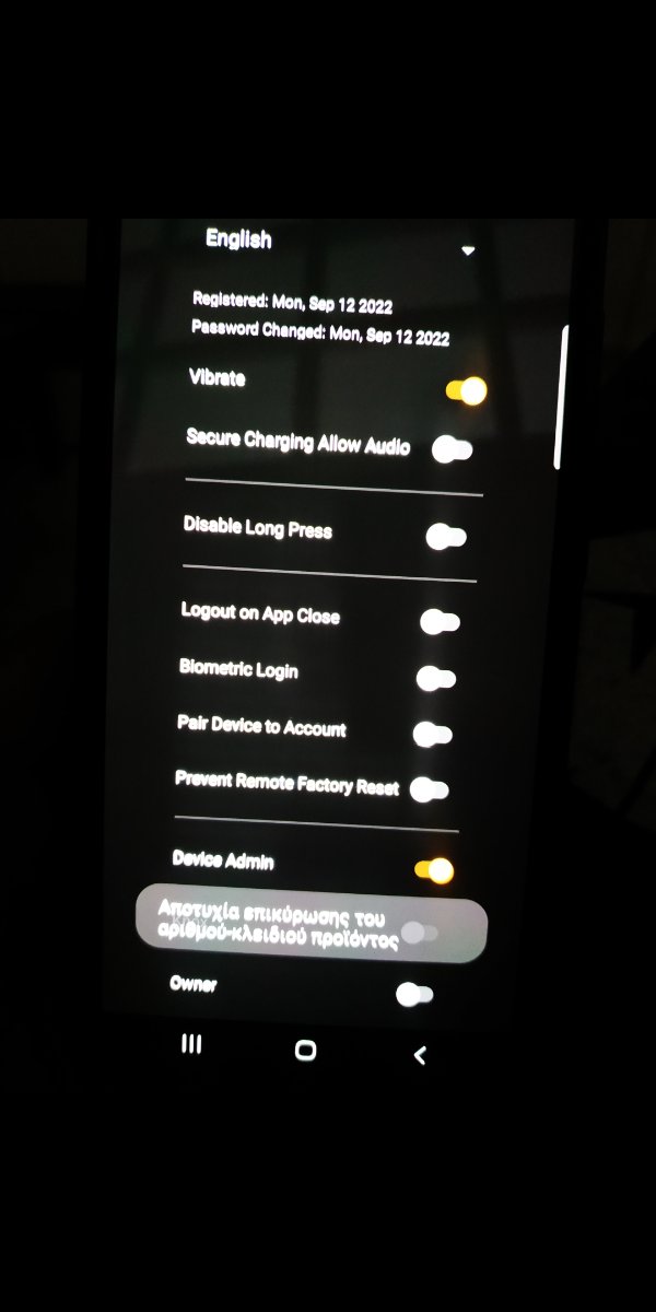

2 ώρες πριν, Liverpool89 είπε
Δεν με ενεργοποιει το knox μου βγαζει αποτυχια.

Πάμε 1-1. Λοιπόν, το θέμα με τον knox πρέπει να έχει να κάνει με την άδεια μεταξύ της alliance και της Samsung, ίσως να μην την ενεργοποίησαν ξανά ακόμη. Ο λόγος που δεν παίρνεις ενημερώσεις είναι αυτό το VGR το οποίο είναι branded vodafone και οι ενημερώσεις περνάνε από την vodafone πρώτα. Το VPN δεν θα σε βοηθήσει σε κάτι, πρέπει να αλλάξει το CSC. Μπορεί να μας δείξει και ο @Nik1239 την έκδοση λογισμικού παροχέα στο τηλέφωνό του, θα πρέπει λογικά να είναι EUR ή EUX. Μπορεί βέβαια και άλλα branded να δίνουν ενημερώσεις.

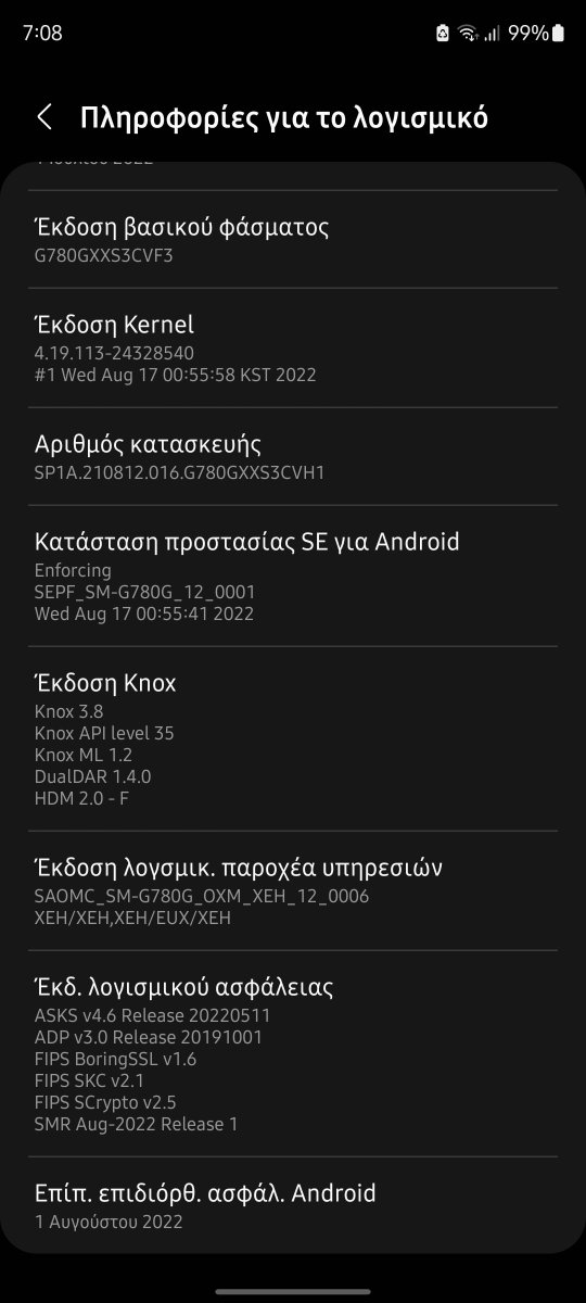

Ορίστε
Cosmote έχω και εγώ
53 λεπτά πριν, Nik1239 είπε
Ορίστε
Cosmote έχω και εγώ
Ωραίος.
Σημασία δεν έχει τι πάροχο έχεις στη sim αλλά αν το firmware είναι από πάροχο. Στην περίπτωσή σου XEH είναι unbranded Ουγγαρίας, γι' αυτό μπορείς να πάρεις OTA.
