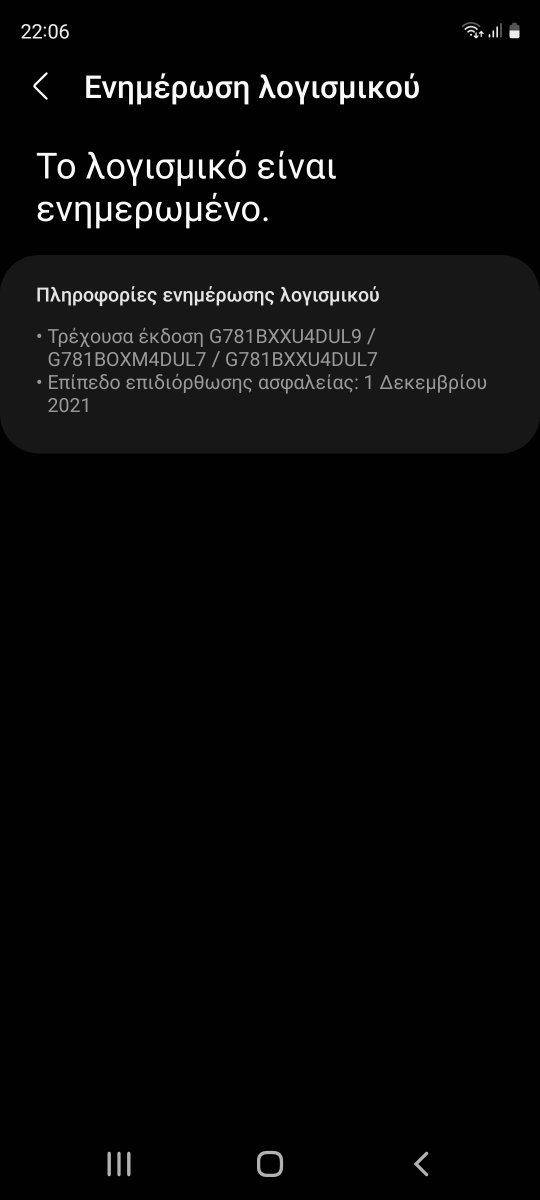

Καλησπέρα.
Εχω το samsung s20fe  sd 5g 6/128. Εχει εκδοση android 12 one ui 4 αλλα εχει να παρει αναβαθμιση απο το Δεκέμβριο του 21.
Τι μπορει να συναιβει; Το κινητο ειναι αγορασμενο απο βονταφον.

Τι να σε πω απο το Δεκέμβριο του 21 εχει να παρει.
Λιγο περιεργο γιατι αλλοι με το ιδιο κινητο έχουν παρει τωρα το σεπτεμβρη.

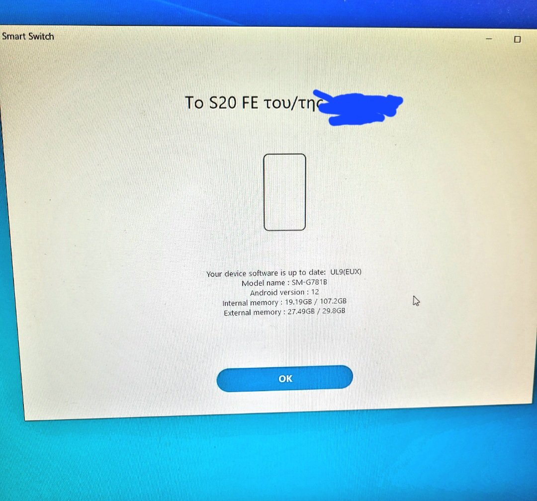

Ρωτησα πρωτα πριν κανω οτιδηποτε στον υπολογιστή της δουλειας που εχει windows.  Συνδεθηκε με το smart switch βρηκε το κινητο και μου εβγαζε την  επιλογη να κανω μόνο back up ή  restore. Για update τιποτα.
