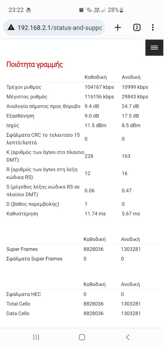

Poromenos54 Δημοσ. 7 Σεπτεμβρίου 2022 Δημοσ. 7 Σεπτεμβρίου 2022 Καλησπερα. Εχω το εξης θεμα με το sercom 3000s . Γραμμη VDSL 100 .Το προβλημα ειναι στα 2 tv box xiaomi και στη smart tv lg και στο ps4.Εχουν δοκιμαστε ασυρμστες και ethernet συνδεσεις στις συσκευες. Εχω τα box + tv διπλα απ το ρουτερ, τα εχω συνδεσει και στα 2.4 και στσ 5 ghz κ οι 4 συσκευες λαμβανουν χαμηλη ταχυτητα σε speedtest δλδ μεγιστο 20mbps, δοκιμασα ethernet στην tv και στο ps4 γενικα ιδιες ταχυτητες, απο το κινητο 97 mbps παντα speed ενω στις αλλες συσκευες max 20mbps το πολυ 30. Καμια βοηθεια; με τη vodafone δε βγαζω ακρη μου λενε μπορει να φταινε οι συσκευες. Αλλα δε γινεται 4 συσκευες να εχουν ολες θεμα επισης με το ρουτερ zte που ειχα στην αρχη οι ταχυτητες που επιανα ασυρματα η ενσυρματα ηταν ιδιες σε ολες τος συσκευες ωστοσο αυτο το ρουτερ δεν ανταποκρινεται στην 100αρα γραμμη..ετρωγε πολλα κολληματα και ειχα αυξομειώσεις στην ταχύτητα και γι αυτο μου το αλλαξαν με το sercom. Τελος εχω και 2ο sercom που δοκιμασα, ακριβως τα ιδια.Καμια ιδεα? Ανεβαζω τις ταχυτητες του ρουτερ φωτο. Thanks

Poromenos54 Δημοσ. 8 Σεπτεμβρίου 2022 Μέλος Δημοσ. 8 Σεπτεμβρίου 2022 Καλησπερα και στου δυο σας. Το προβλημα δεν ειναι στο wifi μονο αλλα κ με ethernet. Κατι πειραξαν απ τη vodafone τηλεφωνικα αλλα και παλι υπαρχει θεμα. Δλδ. μπορει να πιασει 70 η tv με καλωδιο κ το μποξ ασυρματα 97 αλλα μετα απο λιγο υπαρχει πτωση που φτανει και τα 7 mbps στην tv και στο μποξ στα 15, την ιδια στιγμη σε speedtest του κινητου στο 5g μου βγαζει 97. Δε μπορω να καταλαβω τι συμβαινει
paylidis Δημοσ. 9 Σεπτεμβρίου 2022 Δημοσ. 9 Σεπτεμβρίου 2022 Για εμενα κατα 90% φταίει το ρουτερ... ειναι γνωστη σαβουρα που στα 1.5-2 χρονια αρχιζει τα κουλα (βασει λεγομενων τεχνικού)
