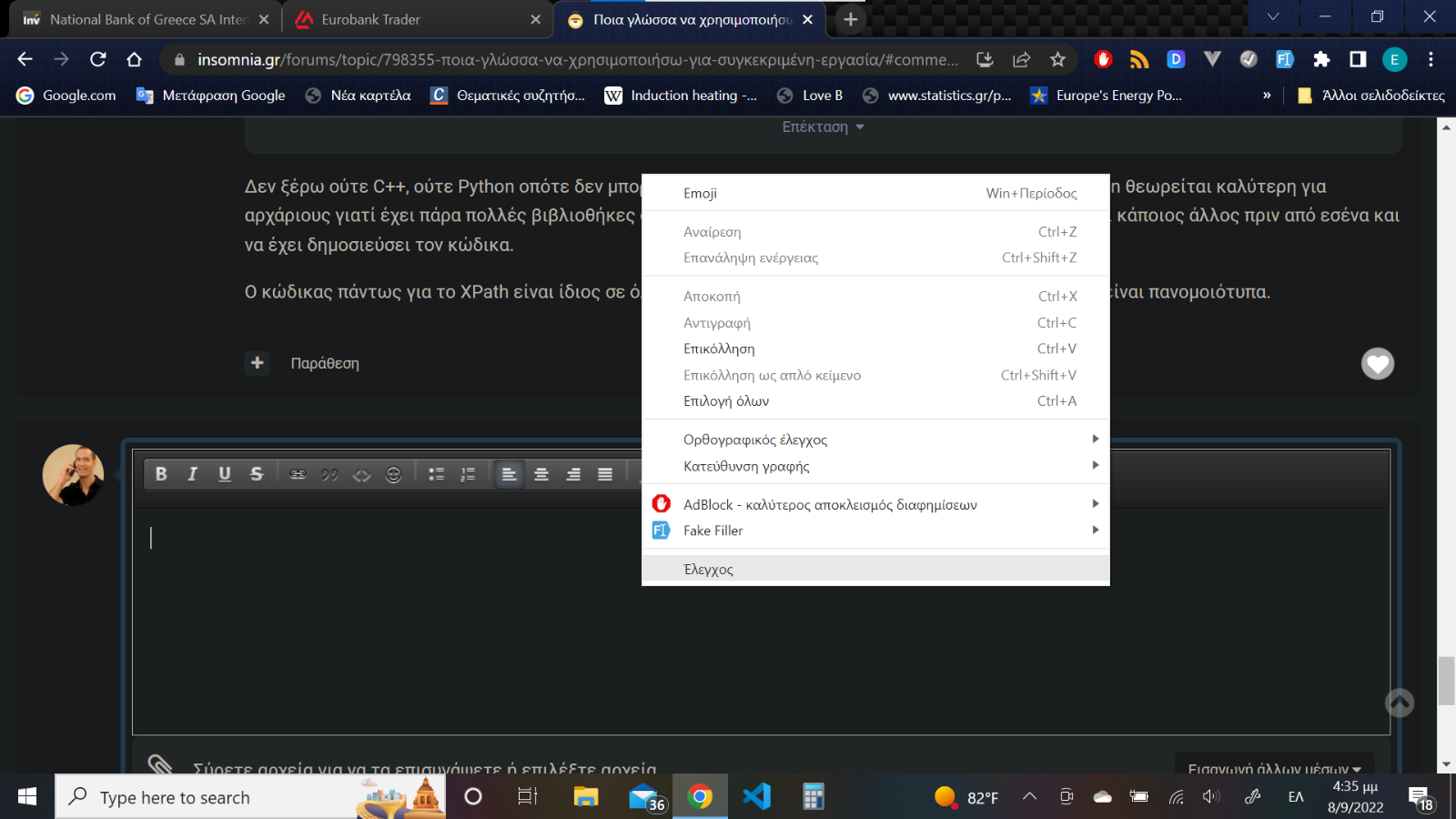

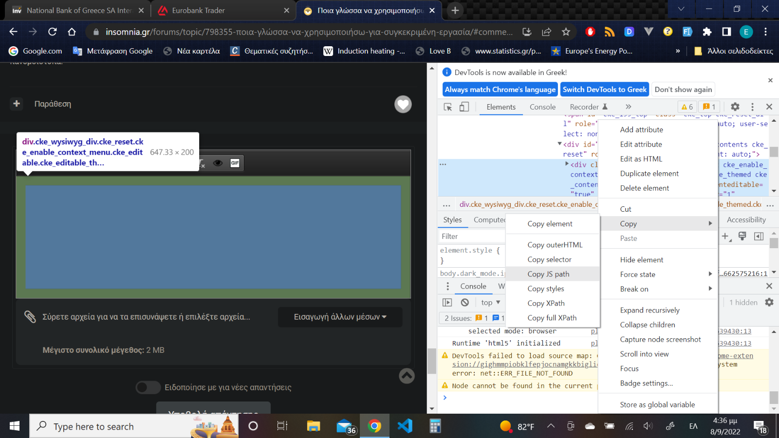

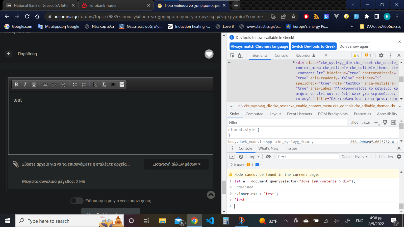

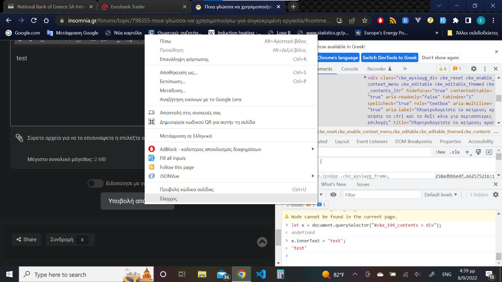

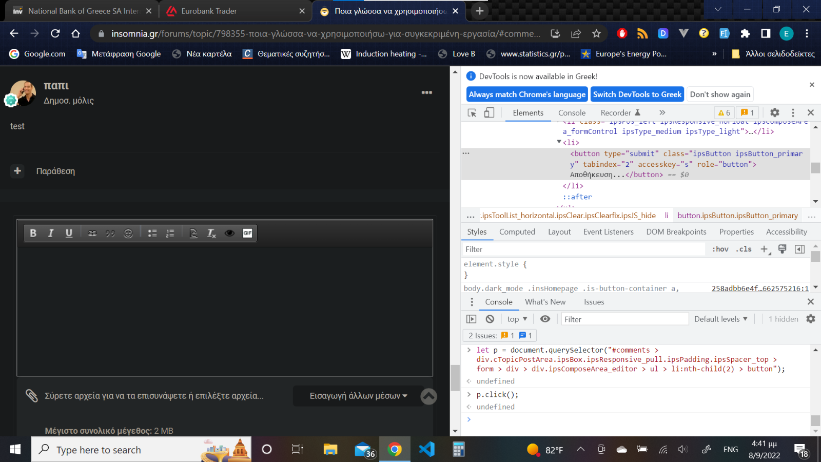

21 ώρες πριν, παπι είπε
test
1.png.3fceddb720982077761052820be65b5f.png2.png.850ccd01b0ab04ee2047c961384d5567.png3.png.60c35ad8cd7474d669a7f3c95143b831.png4.png.41afc69e70b0a88a172f9cb028f21998.png
Το έκανες να γράφει πάντα test αν δεν κάνω λάθος
Ως ένα σημείο κάτι πάω να καταλάβω τι κάνεις μετά το χάνω , αν θές βοήθησε με .
Σε ευχαριστώ πάντως
