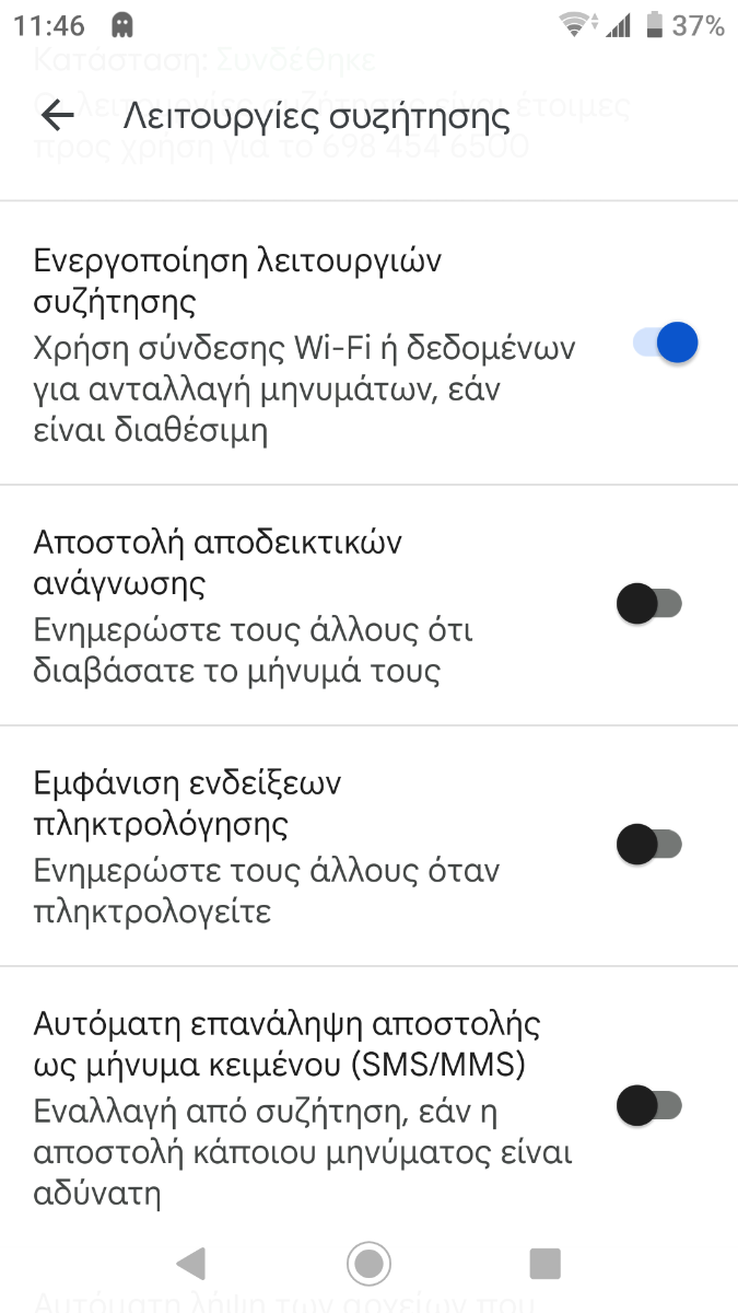

AntiCambeR Δημοσ. 6 Σεπτεμβρίου 2022 Δημοσ. 6 Σεπτεμβρίου 2022 Οταν έχουμε ενεργοποιημένη την λειτουργία συζήτησης στις ρυθμίσεις μηνυμάτων και ανοιχτά data η Wi-Fi, στέλνει πάντα sms χωρίς χρέωση;

chios Δημοσ. 7 Σεπτεμβρίου 2022 Δημοσ. 7 Σεπτεμβρίου 2022 3 ώρες πριν, ManLag είπε Update 2: Και με τη νεα sim απο τη vodafone τζιφος, το προβλημα παραμένει. Μάλιστα μου είπαν ότι θα επικοινωνήσει τεχνικός απευθείας μαζι μου για να δει τι γίνεται. Εχω μια αίσθηση οτι θα φαω σκατα! Τη λειτουργία συζήτησης την έχεις ενεργοποιημένη; 14 ώρες πριν, AntiCambeR είπε Οταν έχουμε ενεργοποιημένη την λειτουργία συζήτησης στις ρυθμίσεις μηνυμάτων και ανοιχτά data η Wi-Fi, στέλνει πάντα sms χωρίς χρέωση; αν και ο άλλος είναι ενεργός ναι
