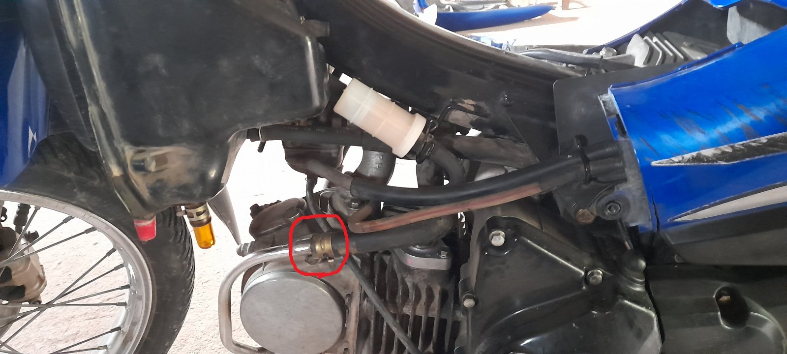

Candela Δημοσ. 15 Νοεμβρίου 2022 Δημοσ. 15 Νοεμβρίου 2022 (επεξεργασμένο) Στις 27/9/2022 στις 5:38 ΜΜ, Mesqal είπε Ναι αυτο καταργείς, το οποίο χρησιμοποιεί το ένα σωληνάκι που ξεκινάει απο τον λαιμο του καρμπυρατερ. Έχει και ενα άλλο σύστημα με το άλλο σωληνακι απο το λαιμο του καρμπ. που είναι για να κατεβάζει βενζίνη μόνο όταν δουλέυει ο κινητήρας (για λόγους ασφαλείας ειναι αυτο). Εγώ τα έχω βγάλει εδω και χρόνια και τα δύο, γιατί έκανε τρελά σκασίματα, και επειδή είχε ξεραθει και η μεμβράνη δεν κατέβαζε τη σωστή βενζινη. Αν δεν βρείς άλλο λαιμό απλά κοψε και δίπλωσε τα σωληνακιά. Λίγο αργά για τα σκασίματα σε Honda innova καρμπυρατεράτο θέλω να ρωτήσω κάτι: το σωληνάκι που πάει από τον λαιμό του καρμπυρατέρ και καταλήγει στην αντλία βενζίνης, στο σημείο στην αντλία βενζίνης πως θα το κλείσω? Θα το διπλώσω και θα το κάνω τσάκιση? Ή υπάρχουν aftermarket αντλίες βενζίνης με 2 συνδέσμους για σωληνάκια αντί για 3 που έχει η γνήσια? Αυτό εδώ στην φωτο είναι αν δεν κάνω λάθος. Ή το σημείο 1 ή το σημείο 2 πρέπει να κλείσει (πρέπει να δω ποιο καταλήγει στον λαιμό του καρμπυρατέρ): Επεξ/σία 15 Νοεμβρίου 2022 από Candela
Mesqal Δημοσ. 15 Νοεμβρίου 2022 Δημοσ. 15 Νοεμβρίου 2022 Στις 15/11/2022 στις 8:23 ΠΜ, Candela είπε Λίγο αργά για τα σκασίματα σε Honda innova καρμπυρατεράτο θέλω να ρωτήσω κάτι: το σωληνάκι που πάει από τον λαιμό του καρμπυρατέρ και καταλήγει στην αντλία βενζίνης, στο σημείο στην αντλία βενζίνης πως θα το κλείσω? Θα το διπλώσω και θα το κάνω τσάκιση? Ή υπάρχουν aftermarket αντλίες βενζίνης με 2 συνδέσμους για σωληνάκια αντί για 3 που έχει η γνήσια? Το καλύτερο που μπορείς να κάνεις είναι να βάλεις ενα aftermarket λαιμό, που είναι ίδιος με τον γνήσιο αλλά χωρίς τις τρύπες για τα 2 σωληνάκια, αλλίως το τσακίζεις καλά για να μή χάνει. Την αντλία πρέπει να την καταργήσεις τελείως μετά γιατί χωρις την υποπίεση απο το σωληνάκι του (το 1 στη φώτο που δείχνεις) καρμπυρατέρ δεν κατεβάζει βενζίνη. στη θέση της βάλε ενα 2ο φιλτράκι ή ενα ρακοράκι on-off. 1
Candela Δημοσ. 15 Νοεμβρίου 2022 Δημοσ. 15 Νοεμβρίου 2022 Στις 15/11/2022 στις 12:28 ΜΜ, Mesqal είπε Το καλύτερο που μπορείς να κάνεις είναι να βάλεις ενα aftermarket λαιμό, που είναι ίδιος με τον γνήσιο αλλά χωρίς τις τρύπες για τα 2 σωληνάκια, αλλίως το τσακίζεις καλά για να μή χάνει. Την αντλία πρέπει να την καταργήσεις τελείως μετά γιατί χωρις την υποπίεση απο το σωληνάκι του (το 1 στη φώτο που δείχνεις) καρμπυρατέρ δεν κατεβάζει βενζίνη. στη θέση της βάλε ενα 2ο φιλτράκι ή ενα ρακοράκι on-off. Οκ ευχαριστώ για την απάντηση. Το σιδερένιο σωληνάκι που καταλήγει στην κεφαλή στην εξαγωγή και που δείχνω με το κόκκινο κυκλάκι στην παρακάτω φωτο πως θα το ταπώσω? Δεν θα πρέπει και από εκεί να είναι ταπωμένο?
Mesqal Δημοσ. 15 Νοεμβρίου 2022 Δημοσ. 15 Νοεμβρίου 2022 Στις 15/11/2022 στις 12:37 ΜΜ, Candela είπε Οκ ευχαριστώ για την απάντηση. Το σιδερένιο σωληνάκι που καταλήγει στην κεφαλή στην εξαγωγή και που δείχνω με το κόκκινο κυκλάκι στην παρακάτω φωτο πως θα το ταπώσω? Δεν θα πρέπει και από εκεί να είναι ταπωμένο? Ναι και αυτό πρέπει να ταπωθεί, αλλα επειδή τσακίζει δύσκολα, κόψτο σε ενα σημείο, βιδωσέ του μια χοντρή βίδα και βάλε και ένα δεματικό να μη φύγει. 1
