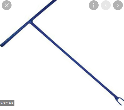

Polaris13 Δημοσ. 3 Σεπτεμβρίου 2022 Μέλος Δημοσ. 3 Σεπτεμβρίου 2022 3 ώρες πριν, lector είπε Αυτη η βανα διπλα στο ρολοι ειναι αυτη που κλεινουν οι υπαλληλοι της ευδαπ αν θελουν να διακοψουν την παροχη (πχ. λογω οφειλης) και χρησιμοποιουν ειδικο βαρυ κλειδι. Το πιθανοτερο ειναι οτι θα πρεπει να υπαρχει μεσα στο χωρο σου καποιος κεντρικος διακοπτης ο οποιος θα βρισκεται μετα το ρολοι αλλα πριν απο οποιαδηποτε εξοδο νερου (βρυσες). Αυτον πρεπει να βρεις και να κλεισεις. Το ιδανικο βεβαια που θα επρεπε να κανεις ειναι να καλεσεις εναν υδραυλικο να ψαξει που υπαρχει διαρροη. Αυτού του τύπου εννοείτε? Στις 2/9/2022 στις 12:15 ΜΜ, Joshua21 είπε Τότε δοκίμασε με κάβουρα/τσιμπίδα, απλά έχει καιρό να κουνηθεί και έχει κολλήσει, ακόμα και λίγο να κουνηθεί θα ξεκολλήσει. Το ειδικό κλειδί που αναφέρθηκε παραπάνω αξίζει να το αποκτήσεις μόνο εάν δουλεύεις σε εταιρεία ύδρευσης ή αν είσαι υδραυλικός. https://www.ergaleiogatos.gr/shop/kleidi-parochis-nerou-solinon-apochetefseon-makry-4-se-1-silverline-846117-1-15m/ δοκιμάζω δεξιόστροφα να την κλεισω και δεν κουνιεται με τιποτα.... 1
Joshua21 Δημοσ. 3 Σεπτεμβρίου 2022 Δημοσ. 3 Σεπτεμβρίου 2022 9 λεπτά πριν, Polaris13 είπε Αυτού του τύπου εννοείτε? Αυτό που σου έδειξα παραπάνω εννοώ, στη φωτό που δείχνεις εσύ δεν διακρίνεται τίποτα. 11 λεπτά πριν, Polaris13 είπε δοκιμάζω δεξιόστροφα να την κλεισω και δεν κουνιεται με τιποτα.... Ε δεν τόχεις, βάλε κάποιον άλλο να το κάνει.
MauroPaltoudias Δημοσ. 3 Σεπτεμβρίου 2022 Δημοσ. 3 Σεπτεμβρίου 2022 (επεξεργασμένο) Στις 2/9/2022 στις 11:40 ΠΜ, Polaris13 είπε Δοκίμασα με πένσα, δεν γυρνάει με τίποτα.... Λογικό είναι αυτό που λέτε. Πρέπει να αγοράσετε από μαγαζί με υδραυλικά - σιδηρικά, εργαλείο τύπου Τ, σαν αυτό εδώ. Edit : το είχατε ήδη αναρτήσει και δεν το είδα. Επειδή έτυχε να καταπιαστώ με αυτό πρόσφατα, αγόρασα ένα. Με πένσα δεν γύριζε για κανέναν λόγο. 8.5€ το είχα πληρώσει και εγώ, δεν είναι κανένα σπουδαίο ποσό. Επεξ/σία 3 Σεπτεμβρίου 2022 από MauroPaltoudias 1
Fotis_Greece Δημοσ. 3 Σεπτεμβρίου 2022 Δημοσ. 3 Σεπτεμβρίου 2022 Θελει το κλειδι ΤΑΥ που σου δειξαν πιο πανω και αρκετη δυναμη.
