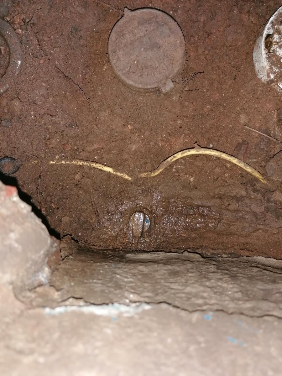

Polaris13 Δημοσ. 2 Σεπτεμβρίου 2022 Δημοσ. 2 Σεπτεμβρίου 2022 Υποπτεύομαι πως υπάρχει κάποια διαρροή σε κάποιο σημείο των σωληνώσεων του διαμερίσματος μου. μπορώ να κλείσω την παροχή νερού από την ευδαπ μόνος ή πρέπει να μιλήσω με την υπηρεσία ?
Amaretos Δημοσ. 2 Σεπτεμβρίου 2022 Δημοσ. 2 Σεπτεμβρίου 2022 Φυσικα. βρες στο πεζοδρομιο ποιο ειναι το ρολοι σου κλεισε την βανα.
Joshua21 Δημοσ. 2 Σεπτεμβρίου 2022 Δημοσ. 2 Σεπτεμβρίου 2022 Δίπλα στον μετρητή σου υπάρχει διακόπτης, απλά τον κλείνεις χωρίς να μιλήσεις με κανέναν.
Polaris13 Δημοσ. 2 Σεπτεμβρίου 2022 Μέλος Δημοσ. 2 Σεπτεμβρίου 2022 (επεξεργασμένο) Καλημέρα. Το ρολόι βρίσκετε σε φρεάτιο μπροστά από τη πολυκατοικία. Βρήκα αυτή τη βάνα αλλά δεν γυρνάει με τίποτα.... 12 λεπτά πριν, Amaretos είπε Φυσικα. βρες στο πεζοδρομιο ποιο ειναι το ρολοι σου κλεισε την βανα. 12 λεπτά πριν, Amaretos είπε Φυσικα. βρες στο πεζοδρομιο ποιο ειναι το ρολοι σου κλεισε την βανα. Καλημέρα. Το ρολόι βρίσκετε σε φρεάτιο μπροστά από τη πολυκατοικία. Βρήκα αυτή τη βάνα αλλά δεν γυρνάει με τίποτα.... Επεξ/σία 2 Σεπτεμβρίου 2022 από Polaris13
Joshua21 Δημοσ. 2 Σεπτεμβρίου 2022 Δημοσ. 2 Σεπτεμβρίου 2022 2 λεπτά πριν, Polaris13 είπε Καλημέρα. Το ρολόι βρίσκετε σε φρεάτιο μπροστά από τη πολυκατοικία. Βρήκα αυτή τη βάνα αλλά δεν γυρνάει με τίποτα.... Καλημέρα, είναι σίγουρα αυτή η βάνα για το δικό σου μετρητή? Μήπως κόβει το νερό και στους άλλους? Εγώ θα καθάριζα λίγο τη λάσπη για να δω τι γίνεται πριν κάνω οτιδήποτε. Εφόσον αυτή είναι η σωστή βάνα, τότε βάλε περισσότερη δύναμη ή χρησιμοποίησε κάποιο εργαλείο.
Polaris13 Δημοσ. 2 Σεπτεμβρίου 2022 Μέλος Δημοσ. 2 Σεπτεμβρίου 2022 (επεξεργασμένο) 5 λεπτά πριν, Joshua21 είπε Καλημέρα, είναι σίγουρα αυτή η βάνα για το δικό σου μετρητή? Μήπως κόβει το νερό και στους άλλους? Εγώ θα καθάριζα λίγο τη λάσπη για να δω τι γίνεται πριν κάνω οτιδήποτε. Εφόσον αυτή είναι η σωστή βάνα, τότε βάλε περισσότερη δύναμη ή χρησιμοποίησε κάποιο εργαλείο. Ναι αυτή είναι. Ίσως της ρίξω λίγο WD42 να καθαρίσει και έπειτα κάποιο κλειδί. Μετά το ρολόι δεν θα έπρεπε να έχει άλλη μια βάνα? Δεξιόστροφα ή αριστερόστροφα κλέινει? Επεξ/σία 2 Σεπτεμβρίου 2022 από Polaris13
Joshua21 Δημοσ. 2 Σεπτεμβρίου 2022 Δημοσ. 2 Σεπτεμβρίου 2022 (επεξεργασμένο) 17 λεπτά πριν, Polaris13 είπε Ναι αυτή είναι. Ίσως της ρίξω λίγο WD42 να καθαρίσει και έπειτα κάποιο κλειδί. Μετά το ρολόι δεν θα έπρεπε να έχει άλλη μια βάνα? Δεξιόστροφα ή αριστερόστροφα κλέινει? Αν εννοείς WD40 όχι μην ρίξεις, κατευθείαν κάποιο εργαλείο. Ίσως και να έχει, ίσως όχι. Μάλλον δεξιόστροφα. Επεξ/σία 2 Σεπτεμβρίου 2022 από Joshua21
kaktos77 Δημοσ. 2 Σεπτεμβρίου 2022 Δημοσ. 2 Σεπτεμβρίου 2022 11 λεπτά πριν, Polaris13 είπε Ναι αυτή είναι. Ίσως της ρίξω λίγο WD42 να καθαρίσει και έπειτα κάποιο κλειδί. Μετά το ρολόι δεν θα έπρεπε να έχει άλλη μια βάνα? Δεξιόστροφα ή αριστερόστροφα κλέινει? Πάρε μια πένσα και γύρνα την, δεν χρειάζεται κάτι άλλο.
Polaris13 Δημοσ. 2 Σεπτεμβρίου 2022 Μέλος Δημοσ. 2 Σεπτεμβρίου 2022 12 λεπτά πριν, kaktos77 είπε Πάρε μια πένσα και γύρνα την, δεν χρειάζεται κάτι άλλο. Δοκίμασα με πένσα, δεν γυρνάει με τίποτα....
Ukforthemoment Δημοσ. 2 Σεπτεμβρίου 2022 Δημοσ. 2 Σεπτεμβρίου 2022 Μόλις τώρα, Polaris13 είπε Δοκίμασα με πένσα, δεν γυρνάει με τίποτα.... Kαθάρισε τον χώρο να βεβαιωθείς τι είναι αυτό που βλέπεις και που πηγαίνει.Βρες την σωλήνα που πάει και φευγει απο το ρολόι σου. Το ρολόι σου γυρνάει ενώ δεν καταναλώνεις νερό;
Polaris13 Δημοσ. 2 Σεπτεμβρίου 2022 Μέλος Δημοσ. 2 Σεπτεμβρίου 2022 1 λεπτό πριν, Ukforthemoment είπε Kαθάρισε τον χώρο να βεβαιωθείς τι είναι αυτό που βλέπεις και που πηγαίνει.Βρες την σωλήνα που πάει και φευγει απο το ρολόι σου. Το ρολόι σου γυρνάει ενώ δεν καταναλώνεις νερό; Θα το κάνω μόλις στεγνώσει το χώμα γιατί έβρεξε. Ναι, γυρνάει ελάχιστα βέβαια, αλλά δεν καταναλώνω.
Ukforthemoment Δημοσ. 2 Σεπτεμβρίου 2022 Δημοσ. 2 Σεπτεμβρίου 2022 Μόλις τώρα, Polaris13 είπε Θα το κάνω μόλις στεγνώσει το χώμα γιατί έβρεξε. Ναι, γυρνάει ελάχιστα βέβαια, αλλά δεν καταναλώνω. Οταν είναι βρεγμένο καθαρίζεται πιο ευκολα θεωρώ.Φόρα γάντια . 1

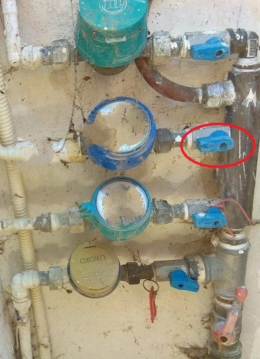

kage Δημοσ. 2 Σεπτεμβρίου 2022 Δημοσ. 2 Σεπτεμβρίου 2022 (επεξεργασμένο) υπαρχει κ στο σπιτι καποια κεντρικη βανα...ρωτα διαχειριστη ή οποιον ξερεις εκει μεσα.. αυτη η βανα μετρητη θελει κλειδι νερου Επεξ/σία 2 Σεπτεμβρίου 2022 από kage 1
Joshua21 Δημοσ. 2 Σεπτεμβρίου 2022 Δημοσ. 2 Σεπτεμβρίου 2022 Μόλις τώρα, kage είπε υπαρχει κ στο σπιτι καποια κεντρικη βανα... Δεν είναι σίγουρο... αλλά και να υπάρχει η διαρροή μπορεί να είναι σε κάποιο σημείο ανάμεσα στον μετρητή και στην κεντρική βάνα. 1
Polaris13 Δημοσ. 2 Σεπτεμβρίου 2022 Μέλος Δημοσ. 2 Σεπτεμβρίου 2022 8 λεπτά πριν, kage είπε υπαρχει κ στο σπιτι καποια κεντρικη βανα...ρωτα διαχειριστη ή οποιον ξερεις εκει μεσα.. αυτη η βανα μετρητη θελει κλειδι νερου Υπάρχει βάνα, αλλά ίσως η διαρροή να είναι ανάμεσα από ρολόι και βάνα όπως σωστά έγραψε και ο Joshua21.
