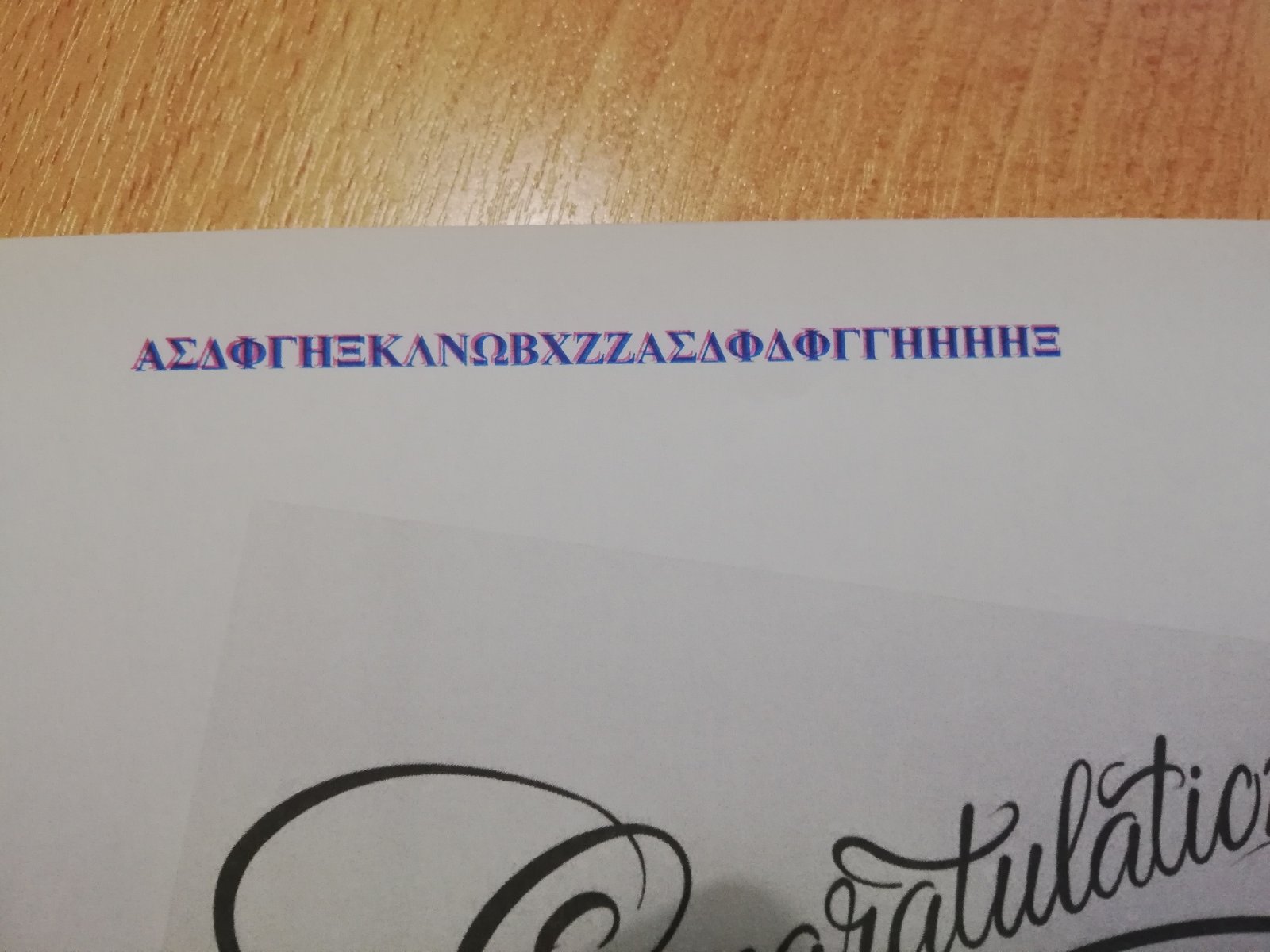

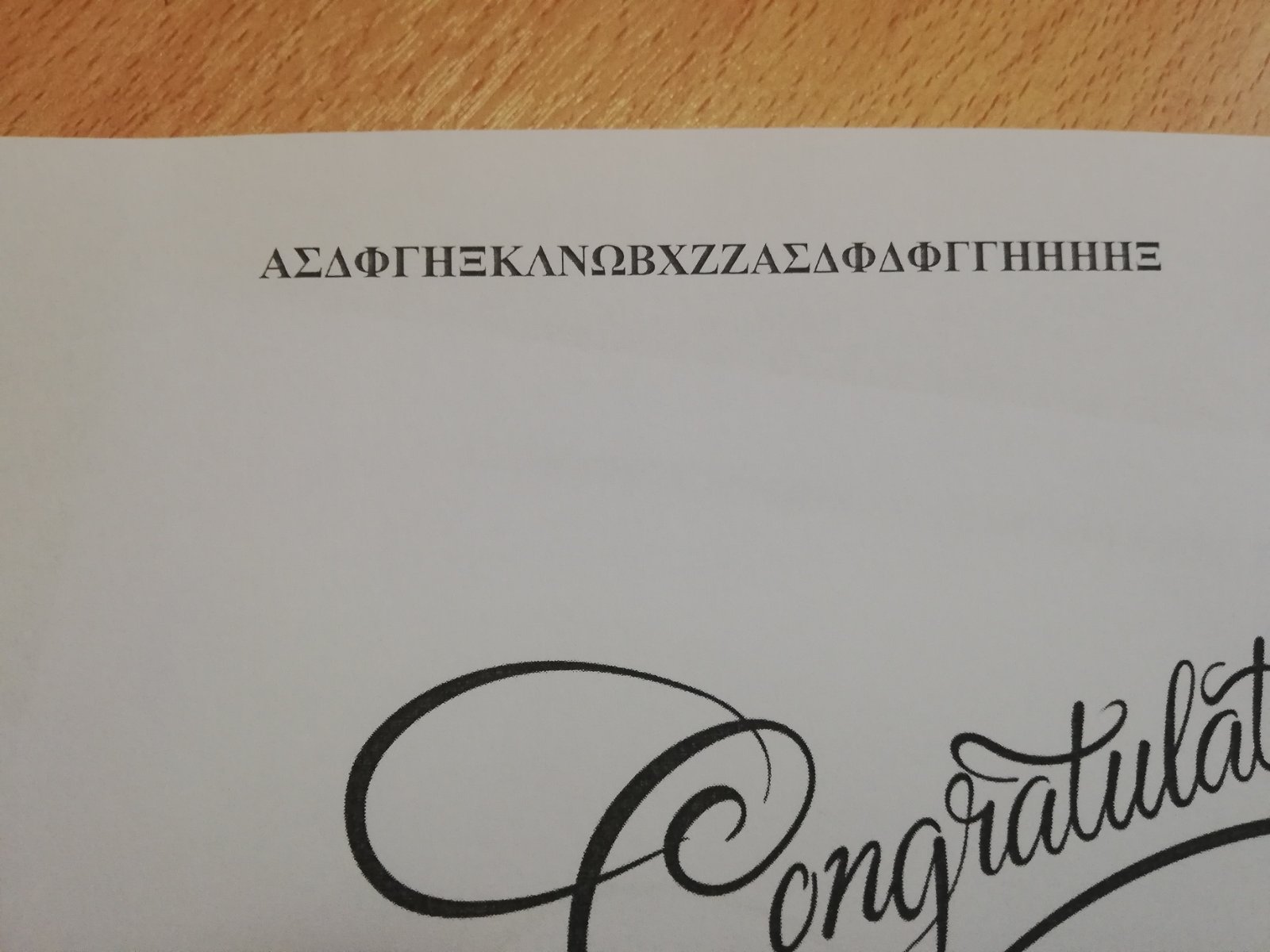

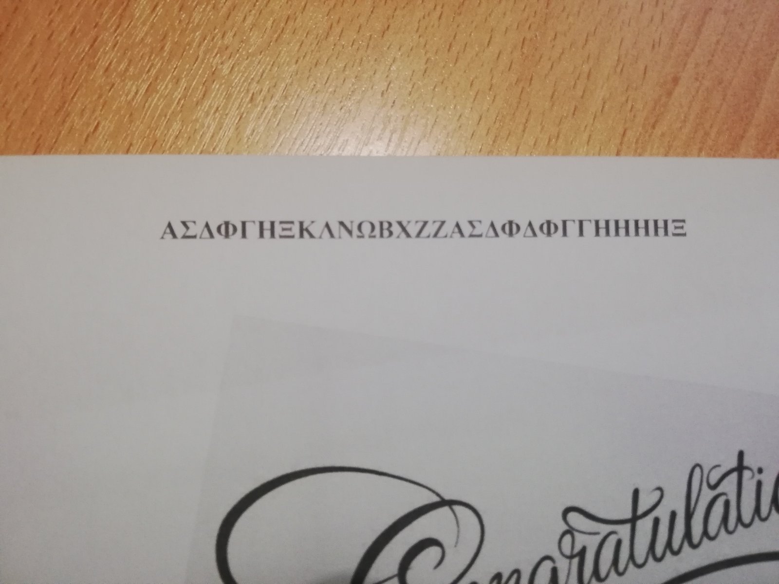

spH3RiCal Δημοσ. 1 Σεπτεμβρίου 2022 Δημοσ. 1 Σεπτεμβρίου 2022 Καλησπέρα, Εχω ενα επειγον προβλημα με τον εκτυπωτη (kyocera 5021 cdn) στη δουλεια. Οπως βλεπετε στις εικονες οι γραμματοσειρες εχουν κατι σαν σκια απο πισω και στην εικονα εκτυπωνεται ενα γκρι background. Το προβλημα εμφανιστηκε ξαφνικα απο τη μια μερα στην αλλη. Μιλαμε για αρχεια που τη μια μερα εκυπωνονταν κανονικα και απο την αλλη ειχαν προβλημα. Απο τον ιδιο υπολογιστη, με τον ιδιο εκτυπωτη, ιδιοι drivers, γενικα καμια αλλαγη πουθενα. Ενα δευτερο προβλημα που βγαινει ειναι οτι στις πρωτες εγχρωμες εκτυπωσεις εχω γραμμες χρωματος στα πλαγια της εκτυπωσης το οποιο διαρκει μονο για τις 2-3 πρωτες. Εκανα clear install τους drivers χωρις αποτελεσμα. Παραθετω 3 εικονες, η πρωτη εγχωμη απο τον εκτυπωτη, η δευτερη ασπρομαυρη απο τον εκτυπωτη και η τριτη ασπρομαυρη απο το φωτοτυπικο (οπως θα επρεπε να βγαινει). Επειδη πραγματικα καιγομαι (πρεπει να γινουν αμεσα πολλες εκτυπωσεις) αυτο που με ενδιαφερει ειναι αν καποιος ξερει αν ειναι προβλημα εκτυπωτη ωστε να γινει αγορα νεου οσο το δυνατον γρηγοροτερα η παιζει κατι αλλο και θα εχω τα ιδια προβληματα και με τον καινουριο. Thnx

spH3RiCal Δημοσ. 2 Σεπτεμβρίου 2022 Μέλος Δημοσ. 2 Σεπτεμβρίου 2022 (επεξεργασμένο) Βρηκα ψαχνοντας εδω κι εκει τι εφταιγε, ηθελε adjustment το magenta οποτε το μετακινησα λιγο δεξια και κατω απο το μενου κι εφτιαξε. Επεξ/σία 2 Σεπτεμβρίου 2022 από spH3RiCal 1 1

christosthefox Δημοσ. 30 Σεπτεμβρίου 2022 Δημοσ. 30 Σεπτεμβρίου 2022 (επεξεργασμένο) Calibration εχεις κανει ? Αν οχι τοτε δοκιμασε το , αν δεν φτιαξει αλλαζεις τονερ και μετα μπορει να θελει καθαρισμα το Laser https://www.manualslib.com/manual/1192114/Kyocera-Ecosys-P5021cdn.html?page=188 Επεξ/σία 30 Σεπτεμβρίου 2022 από christosthefox
