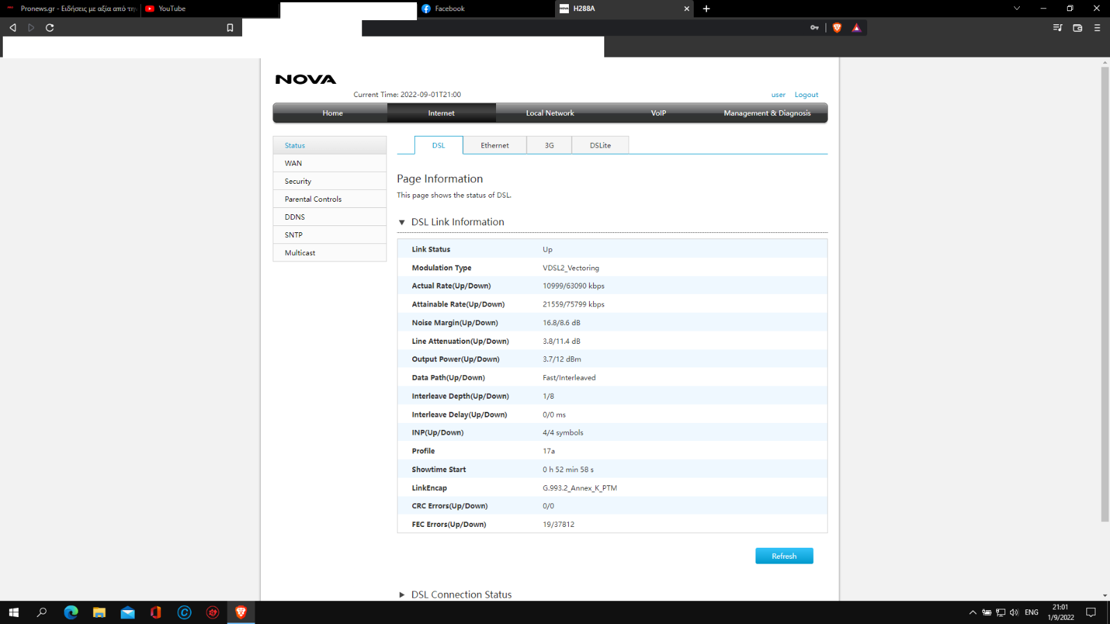

AngelOfDeath7_GR Δημοσ. 1 Σεπτεμβρίου 2022 Δημοσ. 1 Σεπτεμβρίου 2022 Παραθέτω screenshot με τα στοιχεία DSL του modem και ενημερώνω πως στην πόλη που μένω, είμαι από τους τυχερούς κι η καμπίνα είναι 50 μέτρα από το σπίτι με ευθεία καλώδιο κι έχουμε οπτική ίνα στην καμπίνα, κι τα υπόλοιπα 50 μέτρα είναι χαλκός. Τα καλώδια είναι ελεγμένα στο εσωτερικό του σπιτιού, ο ενοικιαστής στο ισόγειο έχει 100αρα Wind FTTC, εμείς μάλλον κ@τουρήσαμε στο πηγάδι. Φυσικά, στην αρχή ήμουν στη Vodafone με 50αρα γραμμή τερματισμένη χωρίς απώλειες, κι αφού αποφάσισα να πάω στη NOVA με 100αρα VLU FTTC με 26 ευρώ έτρεξε η Vodafone να μου προσφέρει 100αρα με 22,70 ευρώ. Ασχολίαστο αλλά γνωστές οι τακτικές τους. Στο τεχνικό θέμα, κάποια συμβουλή από κάποιον συναγωνιστή;

mphxths Δημοσ. 1 Σεπτεμβρίου 2022 Δημοσ. 1 Σεπτεμβρίου 2022 To noise margin ειναι χαμηλο , ακομα και για το upload. To line attenuation , υψηλο , για το download. Αν μιλαμε για τοσο μικρη αποσταση απο την καμπινα , κατι πρεπει να παιζει στην εσωτερικη καλωδιωση.
AngelOfDeath7_GR Δημοσ. 2 Σεπτεμβρίου 2022 Μέλος Δημοσ. 2 Σεπτεμβρίου 2022 48 λεπτά πριν, Inuyasha είπε Ξεκινάς βλέποντας το παρακάτω Πως είσαι σίγουρος ότι η εσωτερική εγκατάσταση είναι σωστή? Έχεις μέτρηση στην είσοδο της οικοδομής και στη πρώτη μπριζα στο σπίτι? Το σπίτι στο ισόγειο τη ταχύτητες πιάνει? Διότι τα καλώδια είχαν ελεγχθεί το 2021 από τον ηλεκτρολόγο, ενώ πέρασε άλλο ζευγάρι για τον ενοικιαστή απέναντι κι έκανε κι έλεγχο στο δικό μου. Η 50αρα σύνδεση μια χαρά έπαιζε με VDSL στη Vodafone. Δεν έχω κατέβει να κάνω μέτρηση στην είσοδο στο κουτί αλλά θα πάω μιας κι μου το πρότεινες. 47 λεπτά πριν, mphxths είπε To noise margin ειναι χαμηλο , ακομα και για το upload. To line attenuation , υψηλο , για το download. Αν μιλαμε για τοσο μικρη αποσταση απο την καμπινα , κατι πρεπει να παιζει στην εσωτερικη καλωδιωση. Η καμπίνα είναι ακριβώς 50 μέτρα από το σπίτι και ευθεία κιόλας, δηλαδή βγαίνεις και περπατάς στο πεζοδρόμιο και σε 1 λεπτό έχεις φτάσει. Ο γείτονας όμως είχε ίδιο πρόβλημα με τη NOVA σε 100αρα, ενώ στο ισόγειο ο ενοικιαστής παίζει με Wind 100αρα, όλοι όμως είμαστε στο ίδιο κτήριο από το ίδιο κουτί παίρνουμε ζευγάρια. Αυτό μου κάνει εντύπωση.
mphxths Δημοσ. 2 Σεπτεμβρίου 2022 Δημοσ. 2 Σεπτεμβρίου 2022 26 λεπτά πριν, AngelOfDeath7_GR είπε Διότι τα καλώδια είχαν ελεγχθεί το 2021 από τον ηλεκτρολόγο, ενώ πέρασε άλλο ζευγάρι για τον ενοικιαστή απέναντι κι έκανε κι έλεγχο στο δικό μου. Η 50αρα σύνδεση μια χαρά έπαιζε με VDSL στη Vodafone. Δεν έχω κατέβει να κάνω μέτρηση στην είσοδο στο κουτί αλλά θα πάω μιας κι μου το πρότεινες. Η καμπίνα είναι ακριβώς 50 μέτρα από το σπίτι και ευθεία κιόλας, δηλαδή βγαίνεις και περπατάς στο πεζοδρόμιο και σε 1 λεπτό έχεις φτάσει. Ο γείτονας όμως είχε ίδιο πρόβλημα με τη NOVA σε 100αρα, ενώ στο ισόγειο ο ενοικιαστής παίζει με Wind 100αρα, όλοι όμως είμαστε στο ίδιο κτήριο από το ίδιο κουτί παίρνουμε ζευγάρια. Αυτό μου κάνει εντύπωση. Διακλαδωσεις στο σπιτι επηρεαζουν την 100αρα... την 50αρα οχι τοσο πολυ. Πρεπει να μετρησεις στον κατανεμητη στην εισοδο να δεις τι γινεται και αν υπαρχουν διακλαδωσεις στην κεντρικη πριζα προς αλλες , να φυγουν. Τα νουμερα δεν δικαιολογουνται απο καμπινα στα 50 μετρα. Κατι παει πολυ στραβα ειτε στο εσωτερικο του σπιτιου , το πιο πιθανο , ειτε με παρεμβολες εντος ή περιξ της καμπινας...
