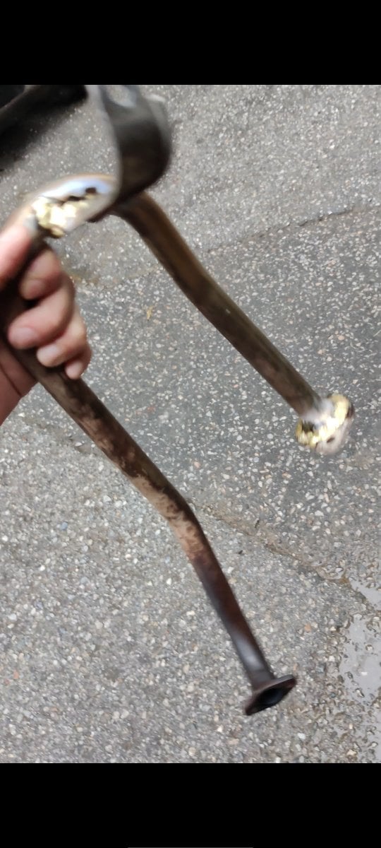

Dimakos7 Δημοσ. 3 Σεπτεμβρίου 2022 Μέλος Δημοσ. 3 Σεπτεμβρίου 2022 Είχα τρύπια σωληνα ανακύκλωσης που πηγαίνει από την egr προς την πολλαπλή και ο πολύς θόρυβος έβγαινε από εκεί.. τον πήγα να μου τον κολλήσουν γιατί δεν βρίσκω πουθενά αυτό το ανταλλακτικό... Τώρα όσο είναι κρύο το αμάξι ακούγεται νορμάλ πιστεύω αλλά αν ανεβάσει θερμοκρασία ακούγεται κάτι .. αυτή η μαλακια 1
