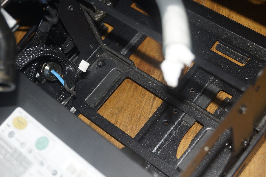

ΑΝ και έχω και άλλες φωτό για το πρόβλημα με τα ρακόρ, πάμε λίγο στο τροφοδοτικό:
Για να τοποθετήσεις το τροφοδοτικό στο τέρμα του κουτιού πρέπει να αγοράσεις έξτρα λαμάκι από το site τους ή μαγαζί γιατί στα λεφτά αυτά γιατί να σου δώσουμε έξτρα λαμάκι;;
Σου δίνουν αυτό το ΚΛΟΥΒΙ (μεταφορικό να φανταστώ)
 το οποίο βιδώνει μόνο εκεί που βλέπετε, οι τρύπες ενδιάμεσα είναι μόνο για κανονικό setup και όχι ανάποδο.
και αν μπει εδώ μπαίνει με μία τρύπα όπως βλέπετε, που πήγε η άλλη, οέο;;
Το ίδιο συμβαίνει και δεξιά που δεν φαίνεται στην φωτό.
Από αυτές που βλέπετε βιδωμένες, έχει χώρο να πάει μπρος πίσω αλλά δεν γίνεται γιατί μπλοκάρεται από αυτό το "αυτί"?1907158960__DSC43941.jpg.aae436c99cbf827147836153aa5fa47f.jpg
Και αν βλέπετε οτι οι τρύπες αυτές πέφτουν στις βίδες (στα αυτιά) βλέπετε λάθος γιατί
α) όχι.. είναι ελάχιστα off
β) τα βιδάκια αυτά δεν βγαίνουν, κρατάνε το κλουβί που βιδώνεις εκεί το τροφοδοτικό. Είναι πρεσσαρισμένες και φαίνεται στην προηγούμενη φωτό.
όπως επίσης φαίνεται το πόσο προσπάθησα!
γ) αν μπει το ένα αυτί πίσω από το άλλο οι βίδες κάτω δεν πέφτουν στην τρύπα οπού... τι να πω... τους βγάζω το καπέλο για την Γερμανική υπεροχή τους! Άρα τι χρειάζονται οι επιλογές του μπρος-πίσω;;;;
Με το τροφοδοτικό εκεί και πουθενά αλλού, για να μπαλωθεί το πρόβλημα και ο λάθος σχεδιασμός, σου δίνουν AC επέκταση με διακόπτη σε τρυπητά λαμάκια (2) για να κλείσεις το κενό και να έχεις πρόσβαση στο άναψε/σβήσε αλλά ο χώρος που απομένει παραμένει άχρηστος αφού δεν χωράει ούτε μια D5 αντλία εκεί και όταν μπει ο ανεμιστήρας (εξάτμισης πίσω) τότε οριακά χωράει και σωλήνας να περάσει.
Ο χώρος που σου δίνει πίσω δε, είναι αυτός: 1.5 ανεμιστήρας! 😕
Ναι μεν χωράνε τα καλώδια κάτω από τους σκληρούς και μου άρεσε αυτό αλλά θα τον χρειαστείς αυτόν τον χώρο αν θες να κρύψεις την αντλία και μάλιστα στο χαμηλότερο σημείο. Άρα ο χώρος δεν είναι για σκληρούς αν θες υδρόψυκτο ή να μην θυσιάσεις 2 θέσεις αν επιλέγεις να μην μπει εδώ.
Μα ποιος να το φανταζόταν οτι θα θέλεις τέτοιο πράγμα, την αντλία χαμηλά;;!

2006189057__DSC43131.jpg.2a1676a4df8a3881a41c557fe4cc2c95.jpgΟ αρχικός σχεδιασμός του BeQuiet με την τρόμπα δεξιά που νόμιζα οτι πηγαίνει και της αγόρασα ντύσιμο (γιατί με το stock δεν μπαίνει γενικότερα πουθενά, όχι μόνο εκεί.
Μετά όμως την φόλα με το τροφοδοτικό που δεν πάει εκεί που ήθελα (5mm ακόμα να'χα) η τρόμπα μεταφέρθηκε στον αριστερό χώρο οπου θυσίασε σκληρούς αλλά είναι και καλύτερα γιατί δεν είναι στην εξαγωγή του τροφοδοτικού.
ΥΓ. Τις μνήμες στην τελευταία φωτό πήγα να σας τις πουλήσω αλλά δεν τις θέλατε :P
έγινε RMA και θα πωληθούν ως νέες με εγγύηση αλλά αυτό (και αυτό) είναι για άλλο thread!
Επεξ/σία από Cre3p

Ε.. μα... !! Θά'σκαγα αν δεν τό'λεγα!
Άλλη μία προσοχή στην λεπτομέρεια από τους φίλους γερμανούς!
Αν βιδωθούν οι τρεις τελευταίες βίδες του σασί δεν βγαίνουν οι βίδες του ανεμιστήρα.
Προσοχή στην λεπτομέρεια!
Το XD7 reservoir της Corsair φαινόταν οτι θα του πηγαίνει γάντι αλλά δεν ταιριάζει.
α) απ'έξω (μπροστινή πλευρά) βρίσκουν όλες οι εξαγωγές εισαγωγές σε κάποιο κομμάτι του σασί
β) Από μέσα (και χωρίς το ψυγείο που τα βλέπουμε εδώ μαζί) παραλίγο να την γλιτώναμε με αυτό το 60 μοίρες ρακόρ αλλά βρίσκει και η τρόμπα στο shroud και δεν το αφήνει να πατήσει κάτω.
Fail από όπου και αν πας να το πιάσεις!
