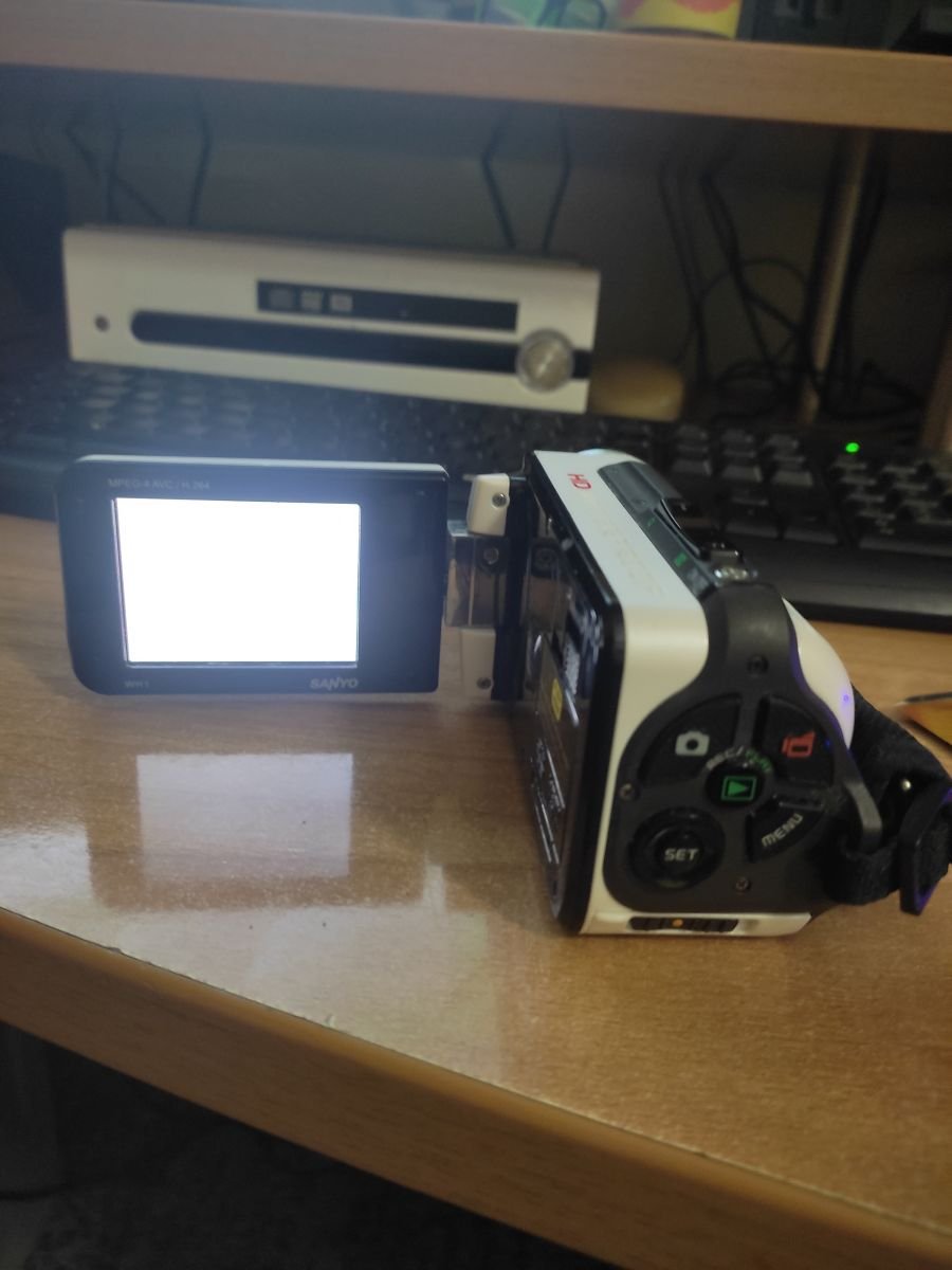

Καλησπέρα,
Έχω μια Sanyo vpc wh1 βιντεοκάμερα από το 2010 η οποία είχε χαλάσει (μάλλον είχε πάρει νερό όταν την είχα χρησιμοποιήσει πριν χρονια στη θάλασσα, παρότι αδιάβροχη).
Λογικά η οθόνη έχει καεί και είναι μόνιμα άσπρη όπως φαίνεται στη φωτό. Φτιάχνεται? Κι αν ναι, αξίζει να φτιαχτεί? Ή μήπως να την πετάξω καλύτερα?
Πού θα μπορούσα να ψάξω για οθόνη εάν είναι για να πάρω μια ιδέα πόσο κοστίζει?

     Καλησπέρα σας , δεν θα εξετάσω τα γιατί , από το λίγο που έψαξα φαίνεται απίθανο να βρεθεί ανταλλακτικό ακόμη και σε μορφή ημιτασιον .
     Οι άλλες λύσεις είναι να βρείτε την ξεχωριστή ονομασία της οθόνης σαν εξάρτημα αν κι' αυτό πιστεύω δεν θα αποδώσει .
   Έριξα μιά ματιά για τυχόν χαλασμένες στο eBay ώστε να πάρετε το ανταλλακτικό , κάποιες που είδα ( λιγοστές ) τις ζητάνε ακριβά .
  Η άποψη μου είναι πως αν έχετε σπουδαίους λόγους για να την επισκευάσετε ΟΚ , αλλιώς ξεχάστε το .
   Επισυνάπτω κάτι σαν βοήθεια για να το ερευνήσετε περαιτέρω .
   http://www.spareparts.plus/Electronics/Camcorder/Sanyo/VPC-WH1/spareparts/
λευκή οθονη έχεις συνηθως οταν εχεις ρευμα αλλα οχι data ,οποτε μαλλον εχεις μισοκομμενο flex στην οθονη απο τη χρηση .
Παρε άλλη και την επόμενη φορά διάβασε τι σημαινει αδιαβροχη συσκευή ανα περίπτωση .
πχ απο θαλασσινο νερό χωρις καλό ξεπλύμμα με γλυκό νερό μετα τη χρηση εχεις διαβρωση.
