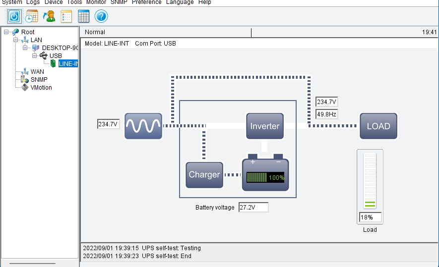

Arkin Δημοσ. 1 Σεπτεμβρίου 2022 Μέλος Δημοσ. 1 Σεπτεμβρίου 2022 Τελικα την εβγαλα φθηνα. Αφου ειχα που ειχα το ups πηρα 2 τετοιες μπαταριες https://www.skroutz.gr/s/8855346/SunLight-SPA-12-9-Μπαταρία-UPS-με-Χωρητικότητα-9Ah-και-Τάση-12V.html και ολα δειχνουν καλα. Δειχνει 100% την μπαταρια το προγραμμα αλλα δεν πρεπει να ειναι καμια ωρα εχει που τις εβαλα πρεπει να φορτιζουν ακομα γιατι συνολικα τραβαει 50watt παραπανω απο πριζα με μετρητη ολο το συστημα με το ups. Λογικα οταν φορτισουν πληρως θα πεσει και η καταναλωση στο μετρητη στα 10-20watt παραπανω. 1
