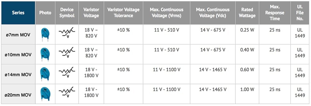

Petros Electron Δημοσ. 28 Αυγούστου 2022 Share Δημοσ. 28 Αυγούστου 2022 1 ώρα πριν, safridia είπε Εγω λεω οτι ειναι και αντικεραυνικο αφου το MOV ουσιαστικα αυτο ακριβως προσφερει, προστασια απο κεραυνους και υπερτασεις. Μαλιστα μετα απο καποια περιστατικα θυσιαζεται και καταστρεφεται ολοσχερως και γιαυτο υπαρχει και η σχετικη ενδειξη οποτε το πολυπριζο γινεται απλο πολυπριζο χωρις καμια ασφαλεια. Εχει στο κουτι εικονα απο κεραυνο, εαν ειχαμε προσβαση στο κουτι μαλλον θα βλεπαμε να αναφερει και την ενεργεια που μπορει να απορροφησει σε Joule. Ναι θα προστατεψει απο κεραυνο αλλα μοναχα οτι εχει επανω του το πολυπριζο. Εαν εισαι σε περιοχη με χαμηλα σπιτια τοτε ΣΙΓΟΥΡΑ ξεχνα το και μιλα με ηλεκτρολογο για προστασια απο υπερταση/υποταση (εδω υποφερουν τα κλιματιστικα και τα ψυγεια) με ρελε ισχυος και προστασια κεραυνου σε ραγα στον πινακα. Εαν εχεις πολυκατοικιες ο κεραυνος ειναι εξαιρετικα χαμηλος κινδυνος. Υποθετικά θα σε προστατέψει, Αλλά γιατί λέω υποθετικά ?. Βλέποντας εναν τυπικό πινάκα παρακάτω θέλω να σταθώ στο χρόνο ανταπόκρισης του MOV. Είναι τυπικά maximum τα 25 ns. Αν χτυπήσει κεραυνός το δίκτυο μας μιλάμε για ένα δισεκατομμύριο (1,000,000,000) joules ενεργείας και 1.3 δισεκατομμύρια volts σε πολυ μικρο χρονο. Μεχρι να ανταποκριθει και να καει το MOV η υπέρταση θα εχει περασει στις συσκευες μας. Οποτε συνοψιζοντας θα ελεγα οτι καλο ειναι να υπαρχει το πολυμπριζο ασφαλειας απο το να μην υπάρχει καθόλου, αλλά δεν θα μας γλυτωσει απο κεραυνο. Ισως με μικρες πιθανοτητες και σε λιγες περιπτωσεις. Απο την αλλη το online ups (double convertion) ειναι σχεδιασμενο ετσι ωστε η εισοδο του να ειναι ξεχωριστή από την έξοδο όποτε στην περίπτωση κεραυνού εχει περισοτερες πιθανοτητες να γλυτωσει τον εξοπλισμο μας με επιτυχια. Και παλι δεν ειναι 100% η προστασια. Η καλυτερη προστασια ειναι να βγαλουμε τον εξοπλισμο μας απο το ρευμα οταν υπαρχουν τετοια εντονα φαινομενα. Συνδέστε για να σχολιάσετε Κοινοποίηση σε άλλες σελίδες άλλες επιλογές
