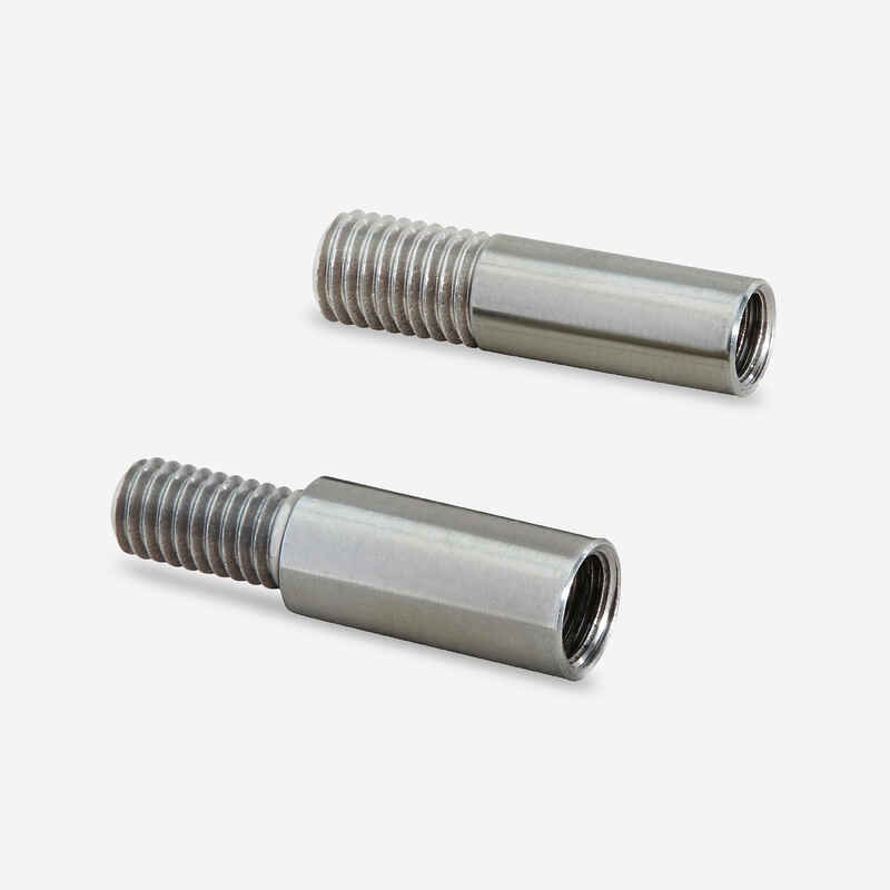

therock Δημοσ. 26 Αυγούστου 2022 Δημοσ. 26 Αυγούστου 2022 Θελω να συζητησω ενα τεχνικο θεμα, να μου προτεινετε πιθανη λυση. Ψαχνω να βρω βιδα M6, που απο καθε πλευρα να εχει διαφορετικες φορες, αριστεροστροφα απο τη μια-δεξιοστροφα απο την αλλη Δεν ξερω αν κατι τετοιο δηλαδη υπαρχει ετοιμο στο εμποριο η πρεπει να βρω εγω δυο βιδες, καθε μια με αντιθετη φορα και να μου τις κολλησεις καποιος σιδερας. -Ενα δευτερο σεναριο ειναι αν μπορω να αλλαξω φορα σε υπαρχον βιδα. Εχω ενα αξεσουαρ που εχει αντιθετη φορα με το σπειρωμα που πρεπει να μπει. Γινεται να βγει καποιος ανταπτορας, η καποιο αρσενικο με αντιθετη φορα απο τη μια και θυληκο που να μπει το αξεσουαρ απο πισω και να του αλλαξει την φορα Σορρυ αν ολα αυτα ειναι ακυρα, αλλα αν καποιος πιανουν τα χερια του και εχει καποια λυση ας την προτεινει γιατι εχω ενα DIY Project στο μυαλο μου και με παιδευει 2 βδομαδες τωρα

therock Δημοσ. 26 Αυγούστου 2022 Μέλος Δημοσ. 26 Αυγούστου 2022 4 λεπτά πριν, unique798 είπε φιλιερα σε υπαρχον βιδα Μ6 δε γινεται! 19 λεπτά πριν, therock είπε Πιο πολυ ο μετατροπεας της φορας θα με ενδιεφερε δυστυχως καθως θα μου ελυνε αμεσα το θεμα. Κατι σαν το παραπανω. Να βιδωνεις μεσα σε αυτο και μπροστα να σου αλλαζει την φορα..
unique798 Δημοσ. 26 Αυγούστου 2022 Δημοσ. 26 Αυγούστου 2022 γινεται κ αυτο. Σε μηχανουργειο, στο εμποριο δε γνωριζω αν υπαρχει!

Ukforthemoment Δημοσ. 26 Αυγούστου 2022 Δημοσ. 26 Αυγούστου 2022 Υπάρχουν τα https://www.google.com/search?rlz=1CAHNBM_enGB898&sxsrf=ALiCzsYEnW3w1pKsczTAT087BK7feEQ6ww:1661507333984&source=univ&tbm=isch&q=τεντωτηρεσ+συρματοσχοινων&fir=kFAjzst-I7FaUM%2CAmcPaPGmafaUXM%2C_%3B9VGEMR6LAC5uxM%2C6SBR2yvTM8qh4M%2C_%3BemL8BmtbXySzGM%2Cgf0pM8ILjCjn7M%2C_%3B6qpb4CywvLwgRM%2C10n99oVO-hBU4M%2C_%3BhkTtS-gldS73BM%2Cghbo_aXEEbjflM%2C_%3BXNjdHVdn7Y06LM%2C9eiBGK0DJy7_3M%2C_%3B9fjGtUI_p_rXiM%2CXNnTo_zgHttsQM%2C_%3BWTGlAxQoXLe1rM%2C2NhWiiyxowgA6M%2C_%3BRG20EpvdukHQ4M%2CqFAr2PhMhqT8YM%2C_%3BlXdI8q6jp4DVpM%2CglQTBWE9eZCI_M%2C_&usg=AI4_-kSccfH474__wypLXIWxOl3SA5gMlQ&sa=X&ved=2ahUKEwjR67uTneT5AhUESkEAHbtlC68Q7Al6BAgDEDg&biw=1300&bih=580&dpr=1.05 που έχουν αντίθετη φορά σε κάθε άκρη. 1
