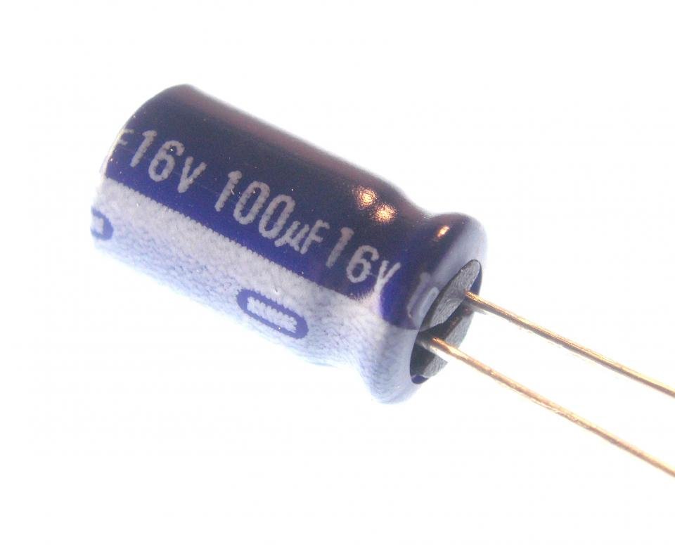

steliosss94 Δημοσ. 25 Αυγούστου 2022 Δημοσ. 25 Αυγούστου 2022 (επεξεργασμένο) Καλησπερα σε ολους. Ξεκουμπωσε ο παρακατω πυκνωτης απο μια μητρικη. Ξερετε πού θα βρω αντιστοιχο; Ή ποσα φαραντ ειναι; Ειναι αυτος ακριβως διπλα στις ram. Δεν μπορεσα να βρω πληροφοριες. https://i.postimg.cc/9QLzc9wn/IMG-20220825-104331.jpg Ευχαριστω. Επεξ/σία 25 Αυγούστου 2022 από steliosss94
triplex1 Δημοσ. 25 Αυγούστου 2022 Δημοσ. 25 Αυγούστου 2022 αν πιασεις στα χερια σου μεγενθυντικο φακο θα δεις τι γραφει , το αν βρεις ιδιο δεν ξερω
duffyduck Δημοσ. 25 Αυγούστου 2022 Δημοσ. 25 Αυγούστου 2022 (επεξεργασμένο) o πάνω μάλλον είναι 16V (με 101μF ) και ο κάτω 6.3V (με 561μF), αλλά δεν ξέρω αν κατάλαβα σωστά την χωρητικότητα συνήθως στην πλαϊνή επιφάνεια του κυλίνδρου (παρά στο κεφάλι) θα δεις τάση και χωρητικότητα π.χ. εδώ έχει διάφορους πυκνωτές https://www.aliexpress.com/item/1005002848427778.html?spm=a2g0o.search0304.0.0.60fb5f61CPg5eh&algo_pvid=a19e0148-32f7-42b0-831c-b8aab818a837&algo_exp_id=a19e0148-32f7-42b0-831c-b8aab818a837-9&pdp_ext_f={"sku_id"%3A"12000022454882282"}&pdp_npi=2%40dis!EUR!!2.16!!!1.57!!%402103143616614455346485801ec727!12000022454882282!sea Αν πάρεις πάντως, να πας σε κατάστημα ηλεκτρονικών εξαρτημάτων και να τους πεις να σου δώσουν καλούς για μητρική (105βαθμών και 5000ωρών λειτουργίας τουλάχιστον ). Επεξ/σία 25 Αυγούστου 2022 από duffyduck 3
Petros Electron Δημοσ. 25 Αυγούστου 2022 Δημοσ. 25 Αυγούστου 2022 (επεξεργασμένο) Είναι SMD ηλεκτρολυτικοί πυκνωτές. (Polarized aluminum electrolytic capacitor) Προφανώς και δεν ξεκόλλησε, καπου χτυπήθηκε. Δες μηπως σου εχει παρασύρει το κύκλωμα απο κατω. Στην φώτο δεν μπορώ να καταλάβω ποιος απο τους 2 εχει το πρόβλημα. Edit, το αναφερεις. Ειναι 101μf/16V. Αν βρεις τον ιδιο πρεπει να ξέρεις πως να τον κολλήσεις. Αν δεν ξέρεις δώσε την mobo σε εναν ηλεκτρονικό που κανει επισκευές, αυτος ξερει. Επισης μπορείς να βάλεις εναν κλασσικό (με ποδαράκια) ηλεκτρολυτικό να ειναι στα ιδια χαρ/κα και στους 105βαθμους. Δηλαδή 100μf/16V δεν θα βρεις 101 δεν πειράζει. Προσοχη στην πολικότητα ( + και - ) Επεξ/σία 25 Αυγούστου 2022 από Petros Electron 5
steliosss94 Δημοσ. 25 Αυγούστου 2022 Μέλος Δημοσ. 25 Αυγούστου 2022 (επεξεργασμένο) Σας ευχαριστω παρα πολυ ολους! Ησασταν κατατοπιστικοτατοι! Θα παω την μητρικη αυριο σε ηλεκτρονικο να δω αν εχει τετοιους πυκνωτες και να μου τον κολλησει. Βγηκε ο πανω δεξια πυκνωτης (τα σιδερακια ηταν εκει, το "καπακι" βγηκε) τον ξανακουμπωσα αλλα προφανως αυτο δεν γινεται. Ξερετε αν δημιουργηθει προβλημα αν μπει ο κλασσικος ηλεκτρολυτικος; Συμφωνα με αυτα που ειπε ο Πετρος παραπανω και αυτα που εχω διαβασει αλλου οχι, αλλα ρωταω για σιγουρια. Φανταζομαι αυτοι ειναι για να αντεχουν παραπανω σε oc κλπ ενω οι κλασσικοι σκανε πιο ευκολα, αλλα στο συγκεκριμενο πισι δεν γινεται oc. Επεξ/σία 25 Αυγούστου 2022 από steliosss94
duffyduck Δημοσ. 26 Αυγούστου 2022 Δημοσ. 26 Αυγούστου 2022 1. όχι δεν θα δημιουργηθεί κανένα πρόβλημα 2. υπάρχουν και ποιοτικοί ηλεκτρολυτικοί (άλλωστε και αυτός που έχεις μάλλον ειναι ηλεκτρολυτικός αλλά διαφορετικού τύπου) 1
safridia Δημοσ. 26 Αυγούστου 2022 Δημοσ. 26 Αυγούστου 2022 (επεξεργασμένο) Αυτος ειναι ηλεκτρολυτικος πυκνωτης στερεας καταστασης (solid state capacitor), για να αντεχει περισσοτερο. Οι πυκνωτες αυτοι προεκυψαν για να αντικαταστησουν τους ηλεκτρολυτικους που ειναι η πιο συχνη αιτια βλαβης σε καθε συσκευη. Επεξ/σία 26 Αυγούστου 2022 από safridia 1 2
steliosss94 Δημοσ. 28 Αυγούστου 2022 Μέλος Δημοσ. 28 Αυγούστου 2022 (επεξεργασμένο) Επαιξε τελικα η μητρικη! Μου αλλαξε ο ηλεκτρονικος πυκνωτη απο μια παλια μητρικη που ειχε και εφτιαξε. Thanks guys! Επεξ/σία 28 Αυγούστου 2022 από steliosss94 1
