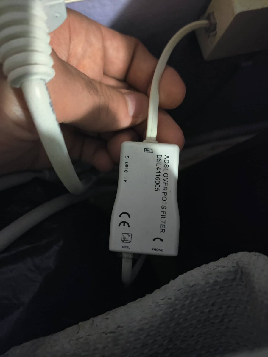

Junior22 Δημοσ. 25 Αυγούστου 2022 Μέλος Δημοσ. 25 Αυγούστου 2022 33 λεπτά πριν, kallair είπε Για αρχη, οταν πηγες απο adsl σε vdsl, αλλαξες την συνδεσμολογια της καλωδιωσης σου για το ιντερνετ; αν εχεις παραλληλα (πολλες πριζες συνδεμενες στο καλωδιο που ερχεται απο κάτω) τοτε δημιουργει προβληματα στην γραμμη σου. πρεπει το καλωδιο που ανεβαινει απο κάτω, να ειναι μόνο του στην πριζα που συνδεεται το μοντεμ. δλδ να μην υπαρχουν καλωδια που φευγουν προς αλλες πριζες. για αρχη τσεκαρεις αυτο κ αλλαζεις την συνδεσμολογια αν χρειαζεται, και κανεις παλι δοκιμη τί ταχυτητα πιανει. Απο το adsl over pots filter το καλωδιο που βγαινει συνδεεται με το modem. Συνδεσμολογια δεν νομιζω πως αλλαξε οταν εγινε η αλλαγη.
kallair Δημοσ. 25 Αυγούστου 2022 Δημοσ. 25 Αυγούστου 2022 Aνοιγεις το κουτι στον τοιχο κ κανεις αυτο που εγραψα πιο πανω. επισης αφαιρεις οτιδηποτε filter/splitter απο adsl. 2
chios Δημοσ. 25 Αυγούστου 2022 Δημοσ. 25 Αυγούστου 2022 το πετάς αυτό όπως είπε και ο πάνω, το μοντεμ πάει απευθείας στην πρίζα, το πιθανότερο για τη χαμηλή ταχύτητα Είναι από δική σου προβληματική γραμμή. 1
Junior22 Δημοσ. 25 Αυγούστου 2022 Μέλος Δημοσ. 25 Αυγούστου 2022 Το κουτι δεν βγαινει και φοβαμαι μηπως αν το τραβηξω, χαλασω κατι. Επομενως το προβλημα ειναι στη συνδεση. Σας ευχαριστω και τους 2 για το χρονο σας, λογικα θα βρω καποιον για να δει γενικοτερα τη συνδεσμολογια γιατι και τα καλωδια ειναι υπερβολικα μακρια και ενδεχομενως να δημιουργουν και αυτα προβλημα.
Junior22 Δημοσ. 25 Αυγούστου 2022 Μέλος Δημοσ. 25 Αυγούστου 2022 Εννοεις να βγαλω το φιλτρο και να το συνδεσω απευθειας στο κουτι που ειναι στον τοιχο?
chios Δημοσ. 25 Αυγούστου 2022 Δημοσ. 25 Αυγούστου 2022 16 λεπτά πριν, Junior22 είπε Εννοεις να βγαλω το φιλτρο και να το συνδεσω απευθειας στο κουτι που ειναι στον τοιχο? Η δεν διαβάζεις αυτά που γράφουμε ή έχεις θέμα κατανόηση του τι διαβάζεις, θα το γράψω άλλη μία φορά αφαίρεσε φίλτρα σπλιτερ και βάλε το μόντεμ κατευθείαν στην πρίζα, στο VDSL δεν χρειάζονταν.
