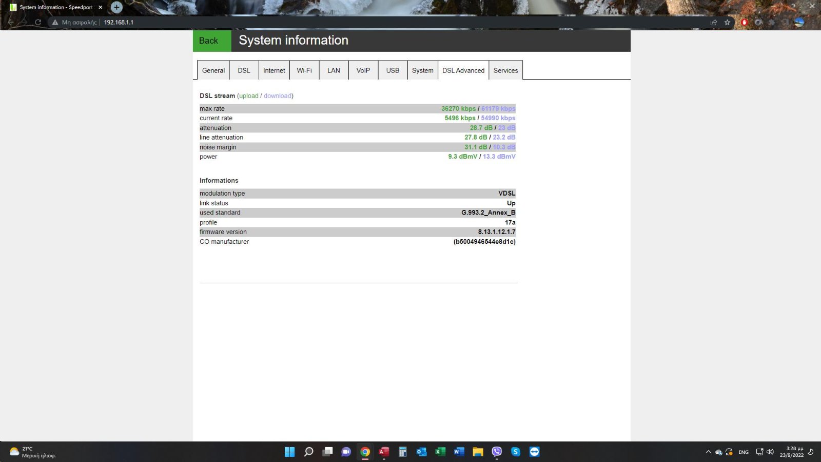

bill2015 Δημοσ. 23 Σεπτεμβρίου 2022 Μέλος Δημοσ. 23 Σεπτεμβρίου 2022 (επεξεργασμένο) Καλησπέρα Τελικά λόγω της μεγάλης βλάβης που διορθωνόταν και ξανα χαλούσε μου δώσανε δωρεάν πίστωση σε σπάσιμο συμβολαίου Πήγα στη cosmote όλα καλά μου στείλανε το zte h1600 Βρήκα απο φίλο μου το smart και τοποθέτησα εκέινο Σας στέλνω και screenshoot απο το sync Στις 29/8/2022 στις 11:04 ΜΜ, poulinos είπε για να δουμε τι θα πει. ελπιζω να μην χρειαστει να παει βλαβη στον οτε και περιμενεις και αλλο. Έπρεπε να πάει οτε ξανά αλλά λόγω του μεγάλου ιστορικού Επεξ/σία 23 Σεπτεμβρίου 2022 από bill2015
poulinos Δημοσ. 16 Οκτωβρίου 2022 Δημοσ. 16 Οκτωβρίου 2022 On 23/09/2022 at 15:39, bill2015 said: Καλησπέρα Τελικά λόγω της μεγάλης βλάβης που διορθωνόταν και ξανα χαλούσε μου δώσανε δωρεάν πίστωση σε σπάσιμο συμβολαίου Πήγα στη cosmote όλα καλά μου στείλανε το zte h1600 Βρήκα απο φίλο μου το smart και τοποθέτησα εκέινο Σας στέλνω και screenshoot απο το sync Έπρεπε να πάει οτε ξανά αλλά λόγω του μεγάλου ιστορικού μια χαρα εισαι πλεον.55 με 5,5 εισαι. απλα δεν εχεις μεγαλο attainable. δηλαδη αν πας σε 100 το max που θα παιξεις θα ειναι κανα 60κατι. δεν ξερω αν ειναι λογω ποιοτητας χαλκου ,αν ειναι λογω αποστασης ή αν εχεις παραλληλα. https://www.cyta.com.cy/mp/informational/support/files/wiring-guide-for-broadband_GR.pdf το attenuation δειχνει μεγαλη αποσταση παντως.
