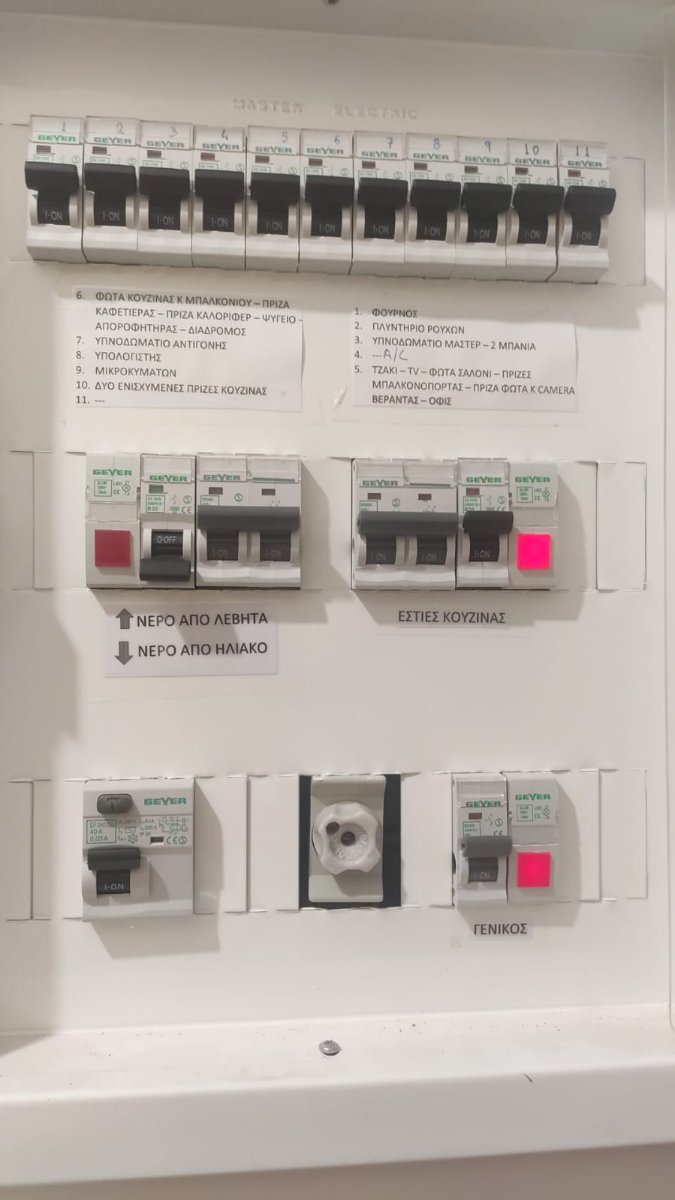

Πιστευω πως αν ηταν το ψυγειο θα επεφτε και η ασφαλεια του ψυγειου
Λάθος πιστεύεις, η ασφάλεια και το ρελέ κάνουν διαφορετική δουλειά...
Το ψυγείο είναι μια σύνηθες συσκευή που παρουσιάζει θέματα, δημιουργείτε διαρροή στην αντίσταση νομίζω
Επίσης πολύ σύνηθες είναι τα φωτιστικά φθορισμού, αυτά που έχουν ballast.

Εχεις βγάλει το καπάκι να δεις απο μέσα τι γίνεται;ΜΕ ΠΟΛΥ ΠΡΟΣΟΧΗ !!!!!!!

τον αχταρμά θέλω να δούμε.
επίσης δε μας αναφέρεις πότε είναι κατασκευής το ακίνητο και πότε μπήκε χέρι ηλεκτρολόγου τελευταία φορά για σύσφιξη συνδέσεων πίνακα ας πούμε.

1986. ριζικη ανακαινιση και νεες γραμμες/πινακας κλπ το 2015

γείωση φτιάχτηκε καινούρια; αλλάχτηκε η καλωδίωση της παλιάς; δεν έγινε τίποτα από τα δύο και έμεινε η παλιά σε άγνωστη κατάσταση;
αυτο δεν το γνωριζω. οταν αποφασισει να ερθει το τσακαλι θα τον ρωτησω

είναι το ίδιο τσακάλι του 2015?
3 minutes ago, nikos121 said:
το ιδιο ναι. Κατσε μπορει να μην φταιει αυτος 🤣
προφανώς...εγώ απλά το ρώτησα γιατί θα ξέρει να σου απαντήσει τι έγινε με τη παλιά γείωση του 1986 όταν έκανες την ανακαίνιση

Ανακαίνιση και άφησε ασφάλεια τήξεως....;
Αυτό που θα προτείνω είναι να βρεις έναν ηλεκτρολόγο (πραγματικό) να έρθει με εξοπλισμό  να γίνει έλεγχος στα πάντα και σαν 2η πιο οικονομική λύση αφού ο εξοπλισμός που αναφέρω κοστίζει οπότε έχει ανάλογο κόστος και η υπηρεσία να μπει 2ο ρελε για το ψυγείο.
Λογικά το πρόβλημα σου είναι στον πίνακα. Δοκίμασε κάτι τέτοιο στο ψυγείο  https://electromes.gr/el/proionta/ilektrologiko-iliko/prizodiakoptes-exoteriki/eidikes-prizes/relay-diafigis-prizas-souko-16a-30ma-rcd-1g-hgi1024890.html
ήθελα να το γράψω και γω πριν αυτό, για τον τσάκαλο αλλά ξεχάστηκα.
έχω την εντύπωση οτι για να άφησε και τη βιδωτή από το 1986, δε θα ασχολήθηκε ούτε με τη γείωση.

τι ειναι αυτο ειπαμε?
επισης αυτο με τη γειωση που λες ειναι κατι που αλλαζει? θελω να πω διορθωνεται/αλλαζει ευκολα ή θελει μερεμετια κλπ
