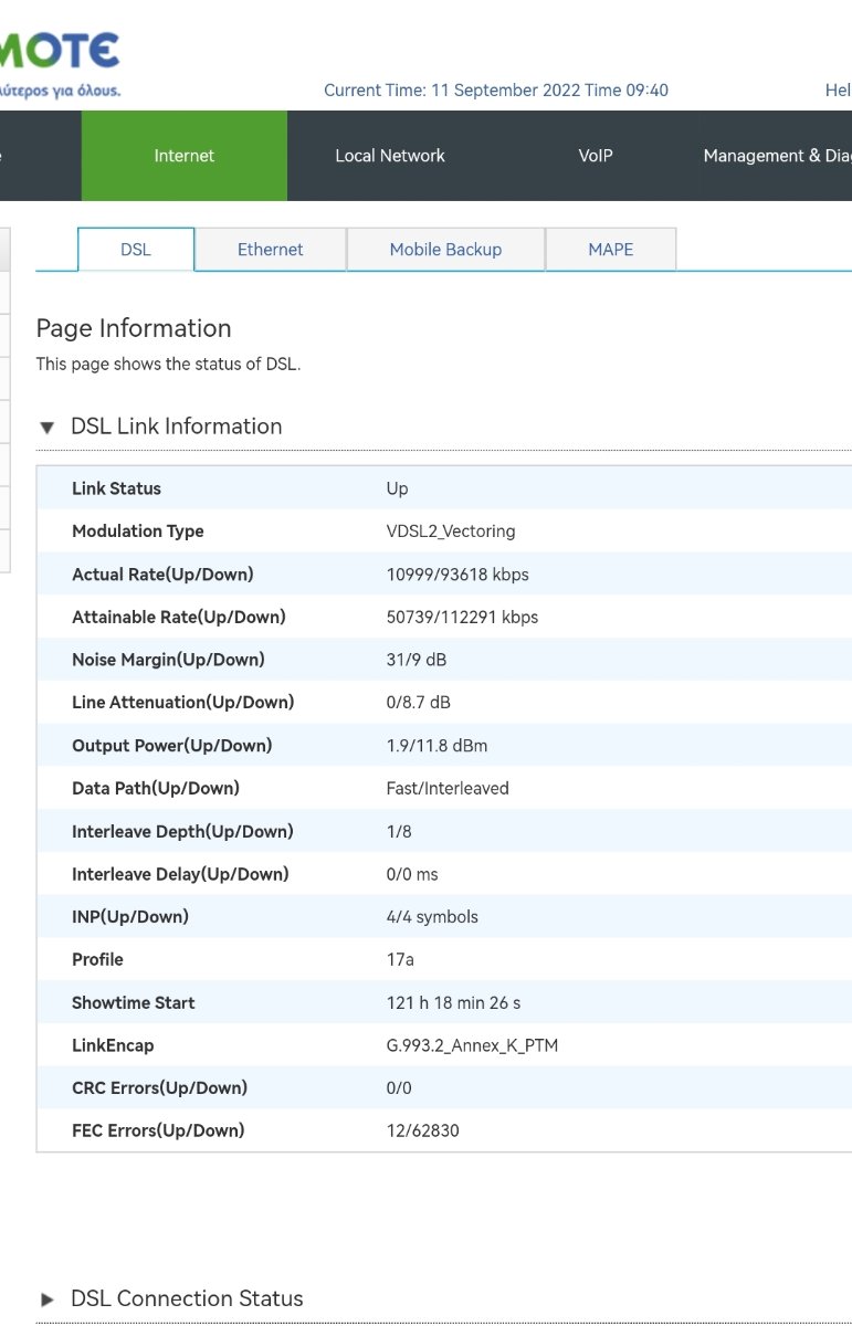

MauroPaltoudias Δημοσ. 11 Σεπτεμβρίου 2022 Δημοσ. 11 Σεπτεμβρίου 2022 (επεξεργασμένο) 6 ώρες πριν, poulinos είπε το να δεις αν φταιει η καλωδιωση( οχι εσυ αλλα ο τεχνκος) συνηθως συγκρινεις sync και errors στον κατανεμητη και μετα στο σπιτι μεσα. Μα αυτό ήταν το ζήτημα. Όταν ήρθε, μέτρησε κάτω και είχε 0 λάθη με σταθερή ταχύτητα κ.λπ. κ.λπ. Το ίδιο έδειξε και στο σπίτι πάνω. Έπαιξε λοιπόν, μια εβδομάδα τέλεια, ώσπου κάποια στιγμή έκανε reset μόνο του το router (προφανώς κάποια αποσύνδεση έγινε από το ΚΑΦΑΟ) και επανήλθε στα παλιά γνωστά χάλια. Καλώντας τον όμως πάλι, μου είπε το κλασικό εικονογραφημένο "όταν ήρθα, έπαιζε πολύ καλά, δεν μπορούμε να κάνουμε κάτι άλλο" και το έριξε στην εσωτερική καλωδίωση. Το ότι έπαιζε καλά και στο σπίτι για μια εβδομάδα (βάσει στατιστικών γραμμής πάντα), το αντιπαρήλθε. Είναι προφανώς ξεκάθαρο και αυτονόητο ότι μια προβληματική καλωδίωση, δεν παίζει τέλεια επί κάποιο χρονικό διάστημα και μετά χαλάει πάλι (σήματα και καλώδια είναι στην τελική). Ή παίζει καλά ή δεν παίζει. Παραθέτω και τα στατιστικά της "προβληματικής" καλωδίωσης (5 ημέρες, από τη στιγμή που με άλλαξε κάρτα, δηλαδή την Τρίτη το πρωί) : Επεξ/σία 11 Σεπτεμβρίου 2022 από MauroPaltoudias
poulinos Δημοσ. 11 Σεπτεμβρίου 2022 Δημοσ. 11 Σεπτεμβρίου 2022 9 hours ago, MauroPaltoudias said: Μα αυτό ήταν το ζήτημα. Όταν ήρθε, μέτρησε κάτω και είχε 0 λάθη με σταθερή ταχύτητα κ.λπ. κ.λπ. Το ίδιο έδειξε και στο σπίτι πάνω. Έπαιξε λοιπόν, μια εβδομάδα τέλεια, ώσπου κάποια στιγμή έκανε reset μόνο του το router (προφανώς κάποια αποσύνδεση έγινε από το ΚΑΦΑΟ) και επανήλθε στα παλιά γνωστά χάλια. Καλώντας τον όμως πάλι, μου είπε το κλασικό εικονογραφημένο "όταν ήρθα, έπαιζε πολύ καλά, δεν μπορούμε να κάνουμε κάτι άλλο" και το έριξε στην εσωτερική καλωδίωση. Το ότι έπαιζε καλά και στο σπίτι για μια εβδομάδα (βάσει στατιστικών γραμμής πάντα), το αντιπαρήλθε. Είναι προφανώς ξεκάθαρο και αυτονόητο ότι μια προβληματική καλωδίωση, δεν παίζει τέλεια επί κάποιο χρονικό διάστημα και μετά χαλάει πάλι (σήματα και καλώδια είναι στην τελική). Ή παίζει καλά ή δεν παίζει. Παραθέτω και τα στατιστικά της "προβληματικής" καλωδίωσης (5 ημέρες, από τη στιγμή που με άλλαξε κάρτα, δηλαδή την Τρίτη το πρωί) : εφοσον πριν επαιζες μια χαρα και πανω και κατω και μετα απο 5 μερες δεν επαιζες καλα ειναι τελειως χαζομαρα χωρις να κανει ελεγχο να σου πει οτι φταιει η καλωδιωση. δηλαδη δεν παιζει να χαλασε το port?δεν παιζει να χαλασε το ρουτερ ή να εχει προβλημα το απερχομενο? τελειως λαθος απαντηση. εκει πρεπει να ξαναγινει ελεγχος.αλλο τοσο οταν βλεπει οτι πχ για 10 ημερες για 5 μερες δεν ξερω τι επαιζες μια χαρα 1
