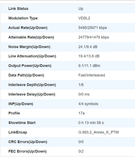

GiorgosT Δημοσ. 25 Αυγούστου 2022 Μέλος Δημοσ. 25 Αυγούστου 2022 6 λεπτά πριν, filipN είπε Μάλλον καλά είσαι από modem, ίσως να ήσουν καλύτερα με το Plus αλλά δεν το δίνουν τώρα νομίζω. Έκανα το ερώτημα σκεπτόμενος μήπως είχες το Entry 2i, το οποίο συγχρονίζει 6-8Mbps χαμηλότερα από το Plus και τα Fritzbox σε ορισμένα Αστικά Κέντρα, είμαι «παθών». Είναι θέμα και αυτό. Παίζουν πολλές φορές ασυμβατότητες μεταξύ μόντεμ και καρτών στα κέντρα/καφάο. Όταν είχα νόβα με το δικό τους, που το δοκίμασα από περιέργεια, κλείδωνα στα 17 Mbps ενώ με ένα απλό TP-Link των 30€, το οποίο έκανε τη δουλίτσα του άψογα τόσα χρόνια, κλείδωνα 22... Τι να τους πεις... Γενικά είμαι της λογικής να βάζω δικό μου μόντεμ/ρούτερ. Αλλά το θέμα του Voip μας σκοτώνει. Περιορισμένες επιλογές και δυστυχώς αρκετά ανεβασμένες τιμές. Καλά, χρυσά τα fritzbox, αλλά δε μου περισσεύουν ~150€. Τους ρώτησα αν γίνεται να γυρίσει η τηλεφωνία σε POTS, για να πάρω ένα ρουτεράκι σε λογική τιμή, που θα είναι σίγουρα καλύτερο από αυτό που μου δώσανε, και με βάλανε στην αναμονή να μιλήσω με τεχνικό. Μετά την πρώτη ώρα (κάλεσαν αυτοί) βαρέθηκα να ακούω το τραγουδάκι της αναμονής και το έκλεισα.

GiorgosT Δημοσ. 26 Αυγούστου 2022 Μέλος Δημοσ. 26 Αυγούστου 2022 Εν τέλει μίλησα με τον τεχνικό και μου είπε ότι η αιτία του προβλήματος είναι ότι παίρνουμε από αστικό κέντρο και όχι από καμπίνα. Στην ερώτησή μου αν τυχόν γνωρίζει πότε περίπου θα μπουν καμπίνες, μου απάντησε ότι θα πάνε κατευθείαν για FTTH, οπότε με βλέπω για πολύ καιρό ακόμη με χαμηλό d/l...

GiorgosT Δημοσ. 26 Αυγούστου 2022 Μέλος Δημοσ. 26 Αυγούστου 2022 6 ώρες πριν, filipN είπε - Η ταχύτητα όσων έπαιρναν VDSL από Α/Κ ήταν τα πρώτα χρόνια αυτή που είχες σε ADSL2+ x2.4 ή 2.5 περίπου και χοντρικά. Αν κλείδωνες στα 22Mbps έφτανες τα 52-55 Mbps. Σήμερα που υπάρχει πτώση ταχύτητας σε πολλά Α/Κ, αν ήσουν σε αυτό που είμαι εγώ τώρα, θα συγχρόνιζες με το Speedport Plus στα 48 Mbps. Μήπως όμως συγχρόνιζες χαμηλότερα από 22 (σε ADSL2+) και δεν το θυμάσαι καλά; Η χειρότερη ταχύτητα συγχρονισμού που είχα δει τόσα χρόνια ήταν 20.900Mbps. Σταθερά πάνω από 21.500 τις περισσότερες φορές. Μέχρι προχθές ADSL είχα, πίστεψέ με θυμάμαι πολύ καλά γιατί έλεγχα τακτικά τη γραμμή. Αλλά και στο κατέβασμα είχα μίνιμουμ 2,1-2,2MB/s. 6 ώρες πριν, filipN είπε - Οι απαντήσεις που σου έδωσαν και έχεις αναρτήσει δεν λένε την αλήθεια ή ότι συμβαίνει στο μέσο όρο των πελατών που παίρνουν VDSL2 από Αστικό Κέντρο και παίρνουν αρκετοί. Στην ταχύτητα που συγχρονίζεις εσύ τώρα συγχρονίζει ένα τμήμα, και μάλλον μικρό, από αυτούς που παίρνουν VDSL από Α/Κ (Αστικό Κέντρο). Δεν έχουν όλοι όσοι συνδέονται σε Α/Κ ίδια ή παρόμοια ταχύτητα. Ως προς αυτό που μου είπαν σήμερα, δεν έχω τις τεχνικές γνώσεις για να το αξιολογήσω αλλά εννοείται κρατάω τις επιφυλάξεις μου, όπως είναι λογικό. Ίσως συγκεκριμένα εδώ στην περιοχή να υπάρχει όντως θέμα; Δυστυχώς όλοι οι υπόλοιποι στη γειτονιά (όσοι ξέρω τουλάχιστον) έχουν ADSL, οπότε δεν έχουμε εικόνα σχετικά με το VDSL. Θα μιλήσω ξανά αύριο να με την υποστήριξη να δω τι θα πουν επ' αυτού. Σε κάθε περίπτωση δε θα το αφήσω το θέμα.
