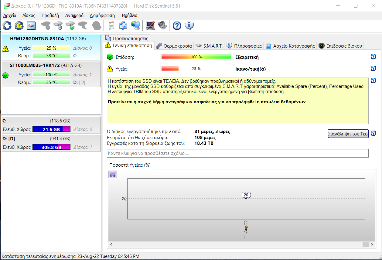

Απο που προκυπτουν οι 473 μερες ακομα life? Λογικα τραβαει πληροφοριες απο το life που δινει ο κατασκευαστης?
Γιατι πχ εδω δινει ακομα 1000+ μερες με αρκετες παραπανω εγγραφες

As described in the Help, the "estimated remaining lifetime" is calculated by using the amount of power on time and (more important) the actual Health % value. Lower health causes quick and immediate drop in the "estimated remaining lifetime".
https://www.hdsentinel.com/forum/viewtopic.php?f=32&t=13368
Δες το power on time, στον πρώτο είναι 3 φορές πάνω.
Εμένα που μου βγάζει υγεία 25% ικανοποιητική !   και οτι ο δίσκος ενεργοποιήθηκε πριν 81 ημέρες, ενω ειναι 3 χρόνια με την αγορά του λάπτοπ.
Αυτά είναι τα προβλήματα των crowdsourced μεταφράσεων :) Βάλε το στα αγγλικά. (Συνολικός χρόνος που έχει υπάρξει ενεργός ο δίσκος είναι οι 81 μέρες)
Τώρα πώς με τόσο λίγη χρήση τον βγάζει τόσο χάλια, κάτι θα τρέχει στις άλλες μετρήσεις, μάλλον ψήνεις καφέ στο laptop.

Από τα συνολικά TBW που επιτρέπει ο δίσκος.
φιλε μιας και εχεις το προγραμμα κοιτα το μια φορα τη μερα ιδιο hdd ειχα και μου χαλασε.Επισης μολις πεσει εστω και 1% η υγεια του κανε backup θα πεθανει σε 2-3 μερες ,θα κλικαρει
Είναι (81 Χ 24 + 3) ώρες λειτουργίας.
Επιπλέον είναι πολύ γεμάτος, περίπου 100 από 120 γιγα. Δοκίμασε να τον "ξεφορτώσεις" λίγο (αν γίνεται) και δες αν θα αλλάξει.

Ο αλλος σκληρός D που ειχε το λάπτοπ ( αγορά 11/2018)   γράφει 305 ημέρες λειτουργίας. Δεν καταλαβαίνω τίποτα, παραθέτω και το crystaldisk info
Πάλι τον βγάζει 25%, οπότε θα πάρω αλλον δίσκο.
