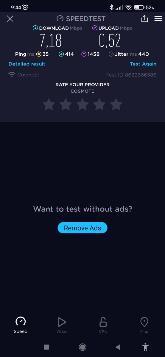

seter36 Δημοσ. 23 Αυγούστου 2022 Δημοσ. 23 Αυγούστου 2022 Καλησπέρα! Εδώ και 3 χρόνια αντιμετωπίζω σοβαρό πρόβλημα με το ίντερνετ έχω πρόβλημα με την σταθερότητα τα jitters είναι στο θεό 19 ως 499 έχει έρθει τεχνικός παρά πολλές φορές και άκρη δεν έχει βρεθεί,η καμπίνα είναι στα 800 μέτρα με υπόγειο καλώδιο 700 μέτρα και τα υπόλοιπα 100 αλλαγμένο πριν ένα χρόνο από τον ΟΤΕ σφάλματα στο ρούτερ 0! 1

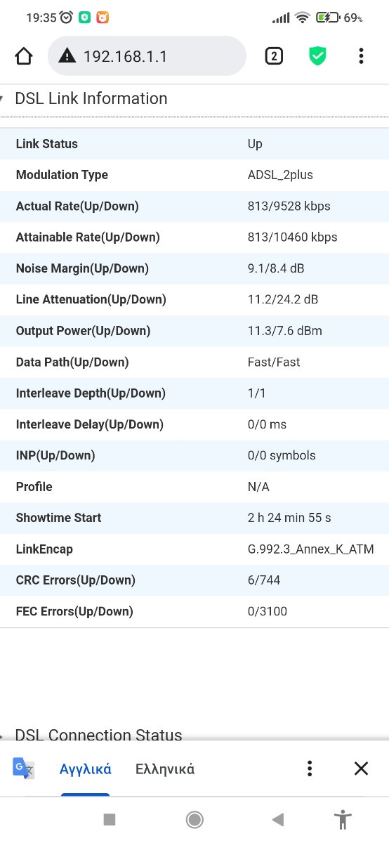

seter36 Δημοσ. 23 Αυγούστου 2022 Μέλος Δημοσ. 23 Αυγούστου 2022 (επεξεργασμένο) Όταν ενεργοποίησαν την καμπίνα είχε επιλογή 50 και 100 έβαλα την 50ρα και κάθε 1 λεπτό (χωρίς υπερβολές έκανε αποσυνδέσεις) εχθές που ήρθε πάλι τεχνικός στο σπίτι και μέτρησε τα πάντα μου άλλαξε κάποια πόρτα έφτιαξαν τα jitter αλλά το πιν φτάνει 1500ms στιγμιαία και ξανά πέφτει στα 13ms και το ρούτερ μαζεύει 1500 crc σε 30 λεπτά Επεξ/σία 23 Αυγούστου 2022 από seter36

seter36 Δημοσ. 24 Αυγούστου 2022 Μέλος Δημοσ. 24 Αυγούστου 2022 (επεξεργασμένο) 41 λεπτά πριν, SabotazNic είπε Στο κουτί έξω από το σπίτι σου, ξαναλέω, πόσο μέτρησε? 10 μέτρησε στο κουτί έξω από το σπίτι . ανεβάζω και μια φωτό του ρούτερ Επεξ/σία 24 Αυγούστου 2022 από seter36
