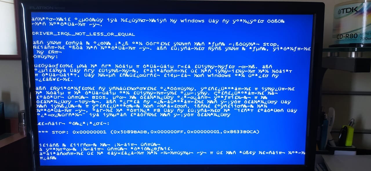

panosbr Δημοσ. 9 Σεπτεμβρίου 2022 Μέλος Δημοσ. 9 Σεπτεμβρίου 2022 Καλησπέρα σε όλους, μετα απο δοκιμη διαφορετικής έκδοσης των windows XP ,δυστυχώς το πρόβλημα παραμένει.πετάει την παρακάτω μπλε οθόνη (όχι πάντα καθώς υπάρχει και η περίπτωση να κάνει απευθείας επανεκκίνηση χωρίς να εμφανιστεί η μπλε οθόνη). Να συνοψίσω στις αλλαγές/δοκιμές που έχουν γίνει. 1) Δοκιμή νεος σκληρός δίσκος ΣΑΤΑ (αρχικά είχαν δοκιμάστει και IDE ,πάλι έκανε τα ίδια).Η μητρική δεν υποστηρίζει ΣΑΤΑ και αναγκαστικά συνδέθηκε ο δίσκος με καλώδιο μετατροπής/αντάπτορα. 2) Δοκιμή διαφορετικές μνήμες RAM. 3) Δοκιμή δύο τροφοδοτικών. 4) Αφαίρεση κάρτας γραφικών και δοκιμή με την ενσωματωμένη. 5) Αλλαγή της πάστας του επεξεργαστή 6) "αυτόματη επανεκκίνηση" στις "ιδιότητες" έχει απενεργοποιηθεί. Σας ευχαριστώ όλους για την συμμετοχή σας!

triplex1 Δημοσ. 11 Σεπτεμβρίου 2022 Δημοσ. 11 Σεπτεμβρίου 2022 ''Εάν έχετε λάβει αυτήν την προειδοποίηση στον υπολογιστή σας, αυτό σημαίνει ότι παρουσιάστηκε δυσλειτουργία στην εκτέλεση του συστήματός σας. Οι συνηθισμένοι λόγοι περιλαμβάνουν λανθασμένη ή αποτυχημένη εγκατάσταση ή απεγκατάσταση λογισμικού, που ενδέχεται να άφησε μη έγκυρες καταχωρίσεις στα στοιχεία του συστήματος των Windows, τις συνέπειες μιας επίθεσης από ιό ή κακόβουλο λογισμικό, ακατάλληλη απενεργοποίηση του συστήματος λόγω διακοπής ρεύματος ή άλλου παράγοντα, ή κάποιος με λίγες τεχνικές γνώσεις που διέγραψε κατά λάθος ένα απαραίτητο αρχείο ή καταχώριση συστήματος, καθώς και μια σειρά από άλλες αιτίες. Η άμεση αιτία της προειδοποίησης "κωδικός σφάλματος DRIVER_IRQL_NOT_LESS_OR_EQUAL", είναι η αποτυχία εκτέλεσης μίας από τις κανονικές λειτουργίες, από ένα στοιχείο συστήματος ή εφαρμογής. '' Κανε μια προσπαθεια να το βαλεις win7 , αν το κανει και εκει παρατα το
